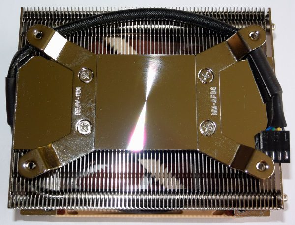

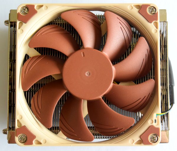

Този охладител би трябвало да ви е познат, като той представлява просто версия на по-стария NH-L9A, който е съвместим с по-старите AMD цокли, но със захващане за новия AM4. За съжаление закрепянето не е универсално и става само и единствено за новата платформа на АМД. Ето набързо и основните отличнителни черти – в охладителя се използват 2 броя 6-милиметрови топлопроводи, на които са нанизани 67 “ребра” с обща площ от сравнително скромните ~2000 кв.см. Въздушният поток се осигурява от вентилатор NF-A9x14 PWM с максимална скорост на въртене от 2500RPM и максимален въздушен поток 57,5 м³/ч, или 40,8 м³/ч при 1800RPM с ползване на доставяния в комплекта адаптор L.N.A. . Благодарение на това цялостните размери на конструкцията са 92х114х37 мм, като на практика ширината и дължината попадат изцяло в размера на АМ4 цокъла, а височината е такава, че горният ръб на вентилатора няма да се извисява над паметта, дори ако ползвате нормални модули без охладител. Всичко това е предвидено за монтаж в максимално компактни компютърни кутии.

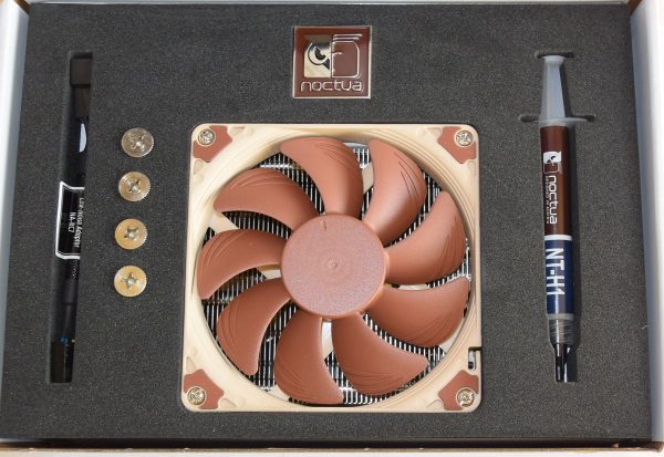

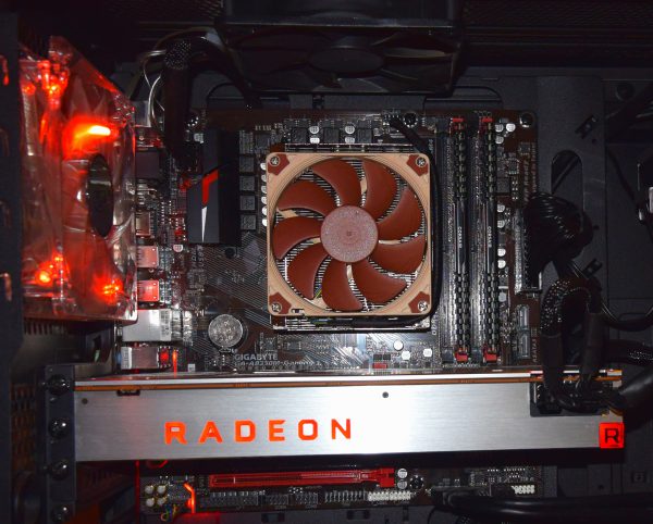

Комплектът на охладителя не е особено богат, но все пак разполагате с тубичка с термопаста (която трябва да стигне за няколко слагания), специална планка, която замества нормалната задна планка, ръководство за употреба, споменатият вече понижаваш напрежението L.N.A. адаптор, метален Noctua бадж, винтове за смяна на вентилатора с такъв във формат 92х92х25 мм, и разбира се винтовете за закрепяне на охлаждането. Самото закрепяне е един от по-слабите моменти на охладителя, като за целта ще трябва някак си да успеете да напаснете от една страна охладителя към дупките в дънната платка, като междувременно се опитвате да уцелите от другата страна винтовете, докато крепите и задната планка. Ако се опитвате да изпълните тази задача с вече монтирана в кутия дънна платка (както беше в моят случай), ще ви трябва завидна сръчност или „жокер “помощ от приятел” ”. Предполагам че ако се опитвате да го направите при извадена/все още не монтирана платка ще ви по-лесно, като може да оставите охладителя на бюрото например и да се оптивате да напаснете останалото по него. Крайният резултат, обаче, е доста стабилно закрепване.
