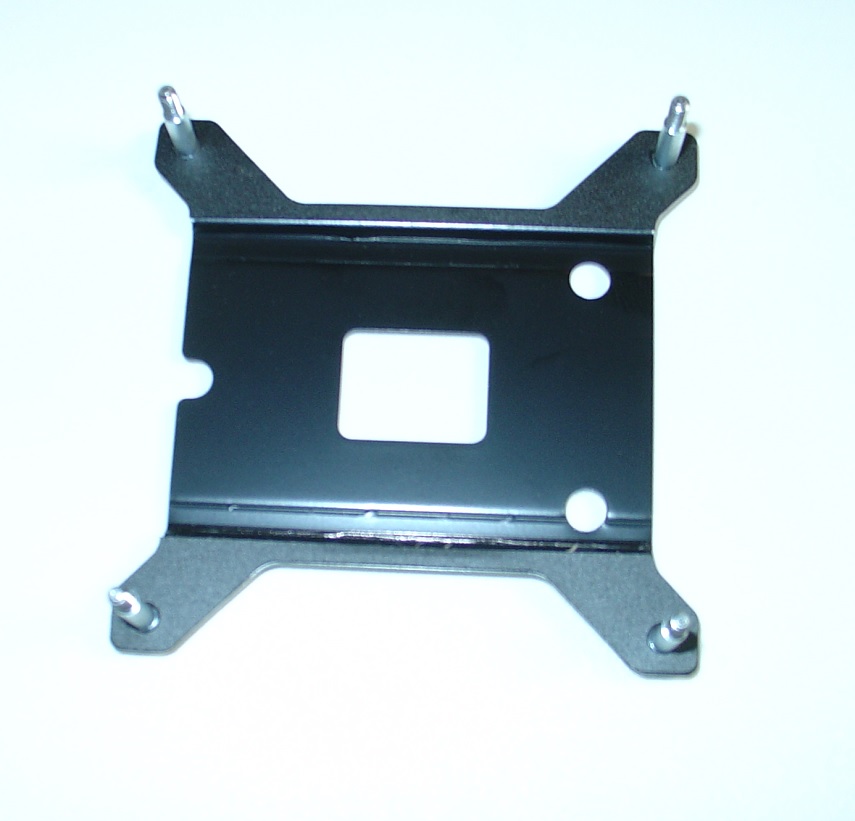

Окомплектовката на NH-U14S може да се нарече стандартна т.е. не е нещо много по-различно от видяното досега при модели като NH-D14, L12 или C14. Все пак има нещо променено, заради което крепежните елементи например на NH-D14 или другите по-стари модели не са съвместими с тези при NH-U14S. От Noctua са преустановили поддръжката на Socket LGA775 и въвеждат нов тип задна планка за процесорите на Intel:
С тази планка е доста по-лесно да се инсталира охладителя, защото тя е предназначена за цялата гама платки LGA115X. Крепежните отвори са идентични, поради което и самата планка е фиксирана по един конкретен начин. Крепежните елементи на Socket LGA2011 са по-различни и не се изисква използването на задна планка. Същото важи и за инсталацията на охладителя върху процесорите на AMD. Освен споменатата планка Noctua са приложили и всички познати до момента крепежни елементи, както и допълнителни скоби за захващане на втори вентилатор NF-A15 PWM и разбира се добре известната топлопроводяща паста NT-H1. Предвид ниското ниво на шум по време на работа при 1500RPM от Noctua са преценили, че единствено L.N.A. (Low Noise Adaptor) преходник за сваляне на оборотите до безшумните 1200RPM ще е необходим за хората, които искат наистина тих охладител. Със сигурност ще има фенове на супер безшумните сетъпи, които ще им се прииска да видят и U.L.A. адаптор в окомплектовката.

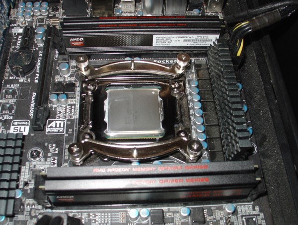

Тестовете бяха направени на дънна платка Gigabyte X79-UD3 и Socket LGA2011, поради което самата инсталация бе доста елементарна.

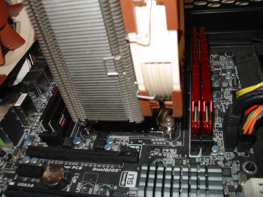

Добре се забелязва до къде стига инсталираният вече охладител. По отношение на слотовете за памет новия NH-U14S не представлява никаква опасност дори за по-високи модули DDR3, независимо дали са инсталирани дори в най-близките до сокета слотове. Макар да не си личи от тази снимка, същото важи и за мястото зад радиатора. Единственият проблем със съвместимост, който можете да имате с този охладител се получава, когато първият PCIe слот на дънната платка е PCIe x16 (какъвто е случая с Gigabyte X79-UD3). При това положение този слот става неизползваем, но по-важното е, че при почти всички платки първият слот е PCIe x1 и загуба на PCIe x16 заради охладителя на процесора няма. За да сте напълно сигурни за конкретна ситуация ще е добре да погледнете този списък за съвместимост.
