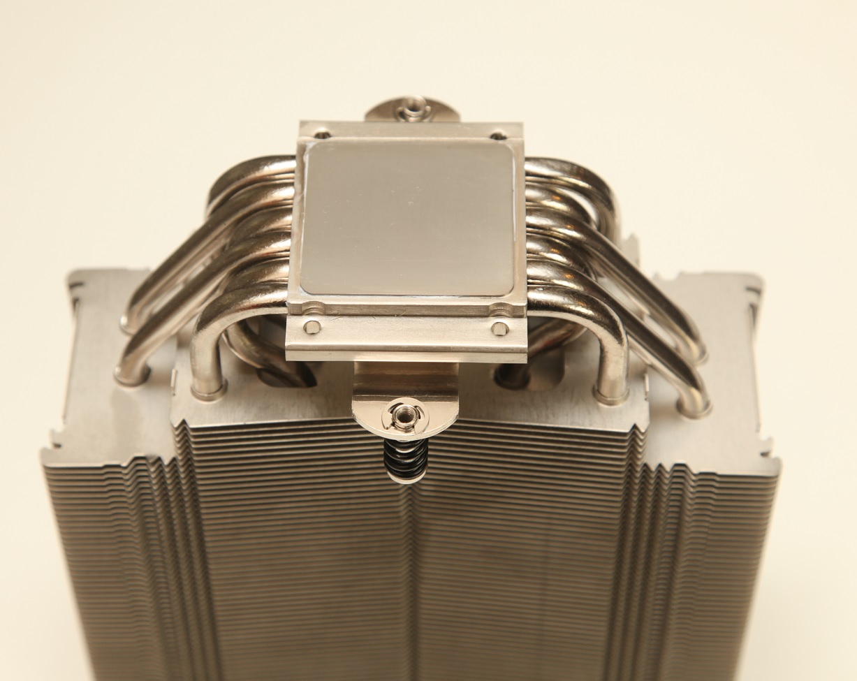

Стана дума, че NH-D14 е флагманския процесорен охладител на Noctua от 4 години насам, като дори и в момента, дори и след появата на NH-U14S флагмана като че ли (поне според Noctua) продължава да бъде D14, или поне такова впечатление се добива от официалният сайт на компанията. Въпреки това новият NH-U14S не е създаден да бъде втори, дори напротив. Както ще видите след малко, U14S е не само много по-компактен като дизайн, но и много по-ефективен в това, което се очаква от него.

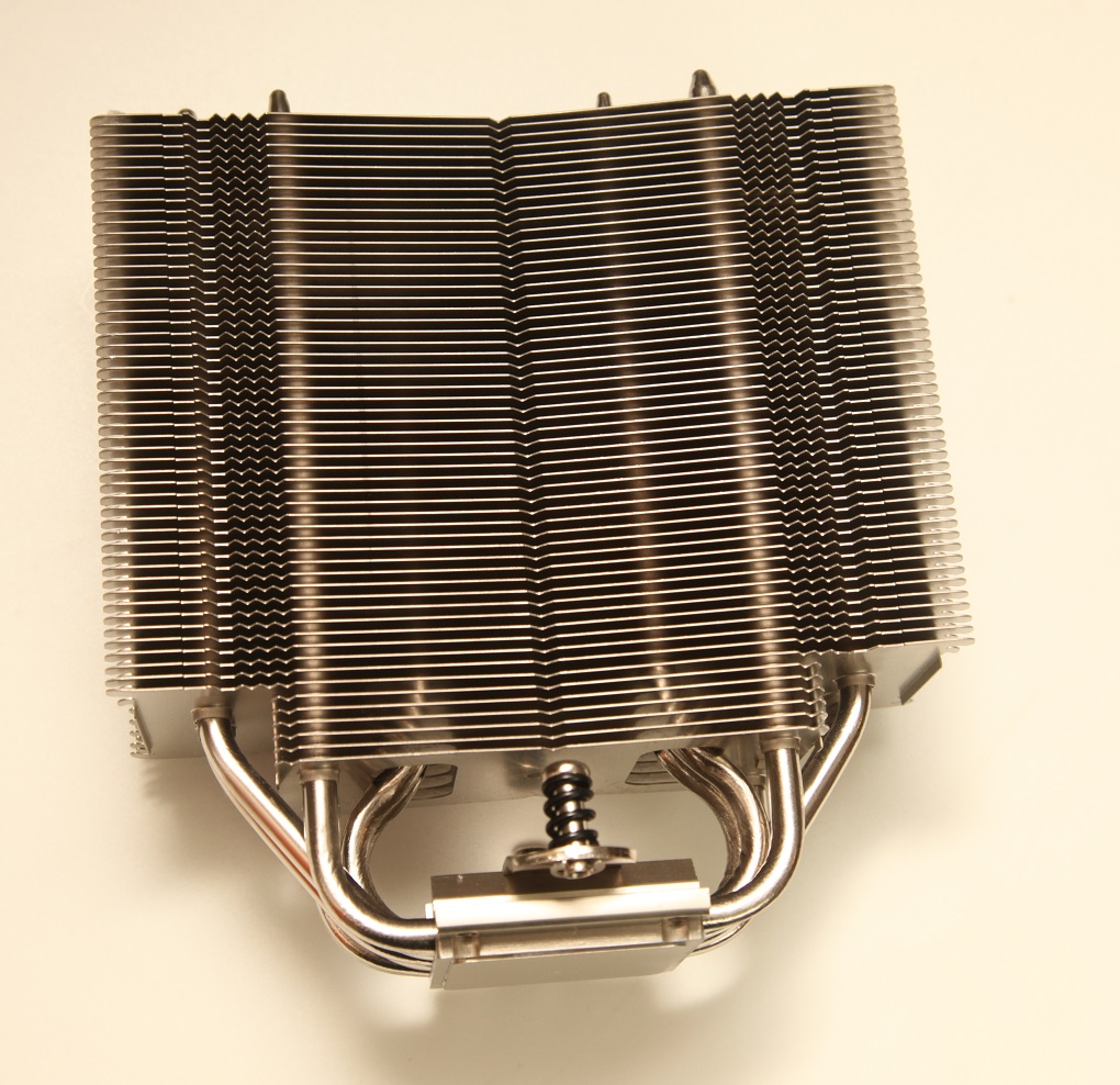

Новият NH-U14S не само изглежда голям, този нов процесорен охладител на Noctua Е доста голям, макар да е тип “моно-кула”, в сравнение с NH-D14. Съвсем малко по-широката база дава своето отражение в охлаждащите способности, като предвид широкият радиатор е поставен и съответния вентилатор – A15-PWM от актуалната серия вентилатори A-Series на Noctua. Всички метални елементи на охладителя са с никелово покритие, което за пореден път пречи да видим истинският цвят на медната основа и медните топлинни тръби.
Спецификации на NH-U14S

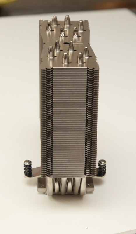

  • Дизайн – U-образен едносекционен охладител, тип “кула”, с вертикално разположение на радиаторният блок.
  • Изграждащ материал – мед за основата и топлинните тръби, алуминий за радиаторните ребра, никелово покритие на всички елементи.
  • Топлинни тръби – 6 броя, размери ф6.
  • Размери – 165 мм х 150 мм х 52 мм минимални (без NF-A15); 165 мм х  150 мм х 78 мм с инсталиран вентилатор.
  • Съвместимост – Socket LGA1155/1156/1150, LGA2011; AMD AM2/2+/3/3+/FM1/FM2.
  • Вентилатори – 1 брой 150 мм х 140 мм.
  • Тегло – 770гр. радиаторният блок, 935гр. за целият охладител (с инсталиран вентилатор).
От основните спецификации на NH-U14S виждаме, че този охладител не поддържа платформата Intel LGA775, което може би е повече от логично и очаквано. Процесорите Core 2 Duo/Quad отдавна преминаха към архивите на Intel и Noctua на свой ред направиха същото. На пръв поглед крепежните елементи са същите, както и при SecuFirm2 на NH-D14, но всъщност има малка разлика, за която ще стане дума след малко. Със своите физически размери NH-U14S e една “идея” по-широк от двата радиаторни блока на NH-D14 (150мм срещу 140мм), което дава малко повече разсейваща повърхност за новият модел, но на фона на двете кули при NH-D14 общата разсейваща повърхност е доста повече при ветерана NH-D14. Това привидно би трябвало да разреши директният спор дори без да тестваме двата модела, но нещата едва ли са толкова праволинейни и предвидими. Не и когато става дума за продукти на Noctua.
Noctua анонсират своят нов охладител като “slim design” т.е. с тънък дизайн и това е доста важно, особено когато искате да инсталирате RAM памети с по-високи радиатори. Това бе един досаден проблем при инсталирането на NH-D14, където в някои случаи се налагаше да се репозиционира външният вентилатор на охладителя, а понякога дори това не помагаше или бе неприложимо в конкретният случай. С появата на U14S от Noctua се справят с този проблем като ни предлагат едносекционен охладител, който е достатъчно дълбок, че дори с поставен вентилатор (или два) да не заема прекалено много място покрай слотовете DIMM.
Основата на охладителя е доста позната, идентична с повечето други десктоп охладители на Noctua от висок клас. Медната пластина, която контактува с капачката на процесора е с никелово покритие, което важи и за самите топлинни тръби. Noctua все още не желаят да преминават към варианта за директен контакт между топлинните тръби и процесора, което се вижда и при най-актуалния модел охладител NH-U14S. Липсата на директен контакт с капачката може би е и нещо положително, когато охладителя ще се поставя върху процесор като Intel Haswell (с неговия доста издължен правоъгълен дизайн на ядрото).

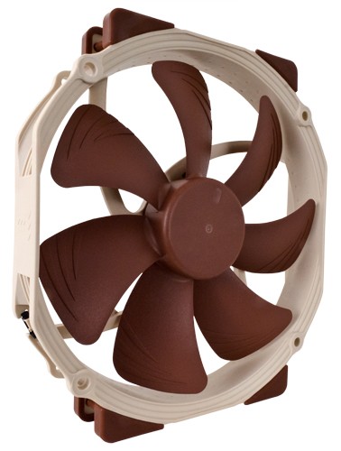

Новият Noctua NH-U14S стандартно се предлага с един вентилатор, а именно NF-A15 PWM, но не е никакъв проблем да поставите още един вентилатор от другата страна на радиаторния блок. В окомплектовката към охладителя от Noctua са добавили скоби за втората перка, като скобите са съобразени за закрепване на вентилатор с 120мм отвори (реално важи както за 120мм, така и 140мм перки). Самият вентилатор NF-A15 PWM е малко по-нестандартен с физически размери 140мм х 150мм и отвори за закрепване 120мм. Диапазона на работни RPM е между 300 RPM и 1500RPM (с възможност за контрол по PWM), като при максималните си обороти NF-A15 е доста тих и едвам доловим при стандартни условия на работа на PC-то. При обороти около и под 900RPM NF-A15 е практически безшумен. Въздушният дебит е 140 m3/h или 83 CFM. С поставен L.N.A. адаптер оборотите падат до 1200RPM, а въздушният дебит до 115.5 m3/h или 68CFM.
