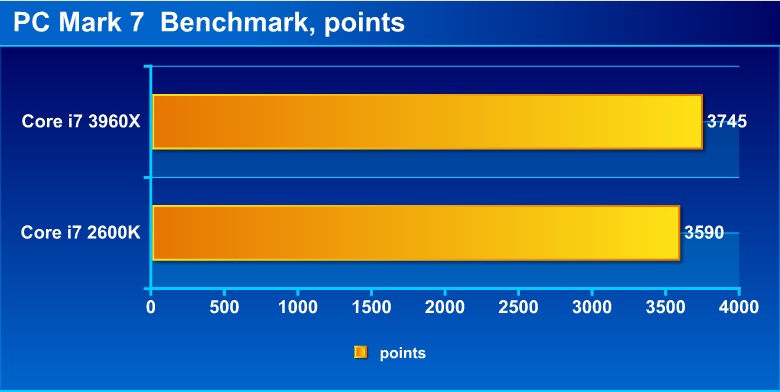

PC Mark 7
Започваме с комплексният тест на Futuremark, измерващ общата производителност на системата. Разликата тук не е голяма, но това е главно поради фактът, че тестовият пакет не разчита само на процесора за сметките, ами на цялата машина. Това обаче е един от тестовете, който недвусмислено показва, че в голяма част от случаите, 99% от потребителите няма да имат нужда от възможностите на Core i7 3960X, след като могат да си вземат доста по-евтиният 2600K.

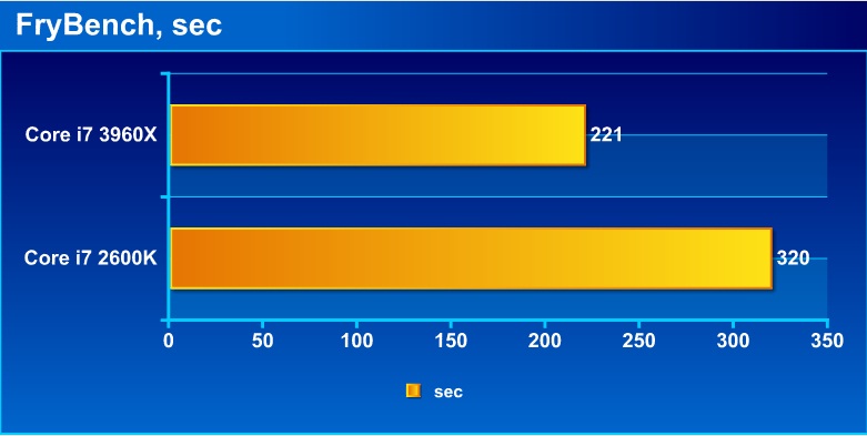

FryBench
За разлика от PC Mark 7, Frybench натоварва почти само процесорът, и това веднага си проличава. Разликата е осезаема, като с по-добрият си изчислителен капацитет, Core i7 3960X успява да покаже с почти 50% по-добри изчислителни възможности.

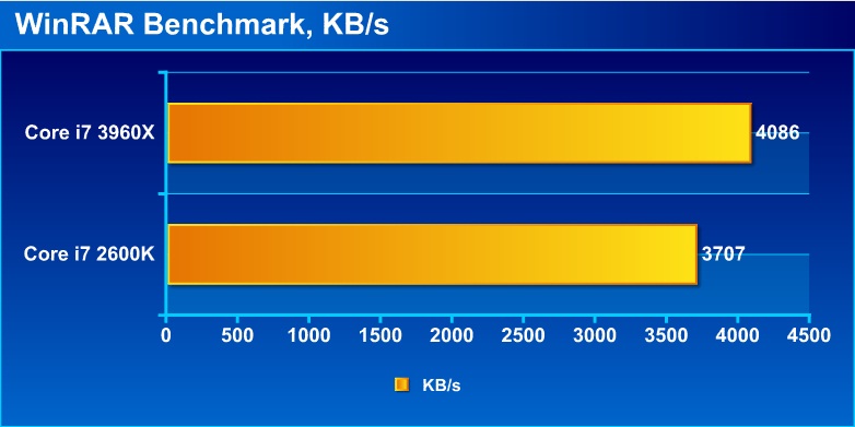

WinRAR
Честно казано, очаквах по-голяма разлика под WinRAR, но тази програма не е в състояние да натовари ефективно Core i7 3960X, от където идва и неголямата разлика в производителността.

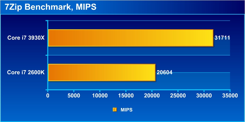

7Zip
За разлика от WinRAR, 7Zip няма никакви проблеми да натовари напълно Core i7 3960X, и това веднага си проличава. Като сложим всички подобрения при 3960X, не е чудно, че новият Sandy Bridge-E е с 50% по-бърз от четириядреният си събрат.

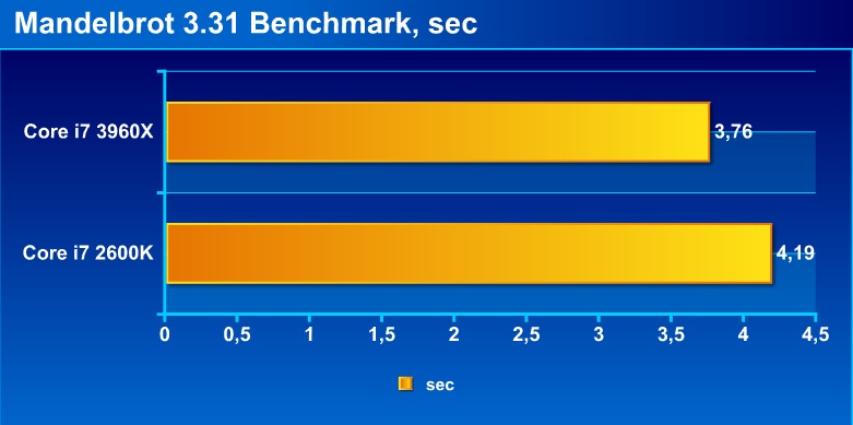

MandelBrot 3.31
Давам този резултат изцяло заради най-любопитните от вас, които ги интересува как се представя Core i7 3960X в този тест.

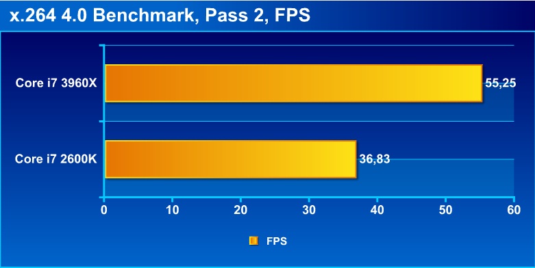

x.264 Benchmark 4.0
Отново имаме доста сериозна разлика, отново породена от фактът, че теста може да натовари напълно и ефективно новият Core i7 3960X. Отново голямо превъзходство, отново почти 50% по-добра производителност.

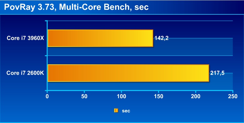

Pov-Ray 3.73
Pov-Ray също може да се възползва от допълнителните ядра и възможности на Core i7 3960X, което веднага си проличава. На фона на неговият резултат, 2600K изглежда като процесор от среден клас.

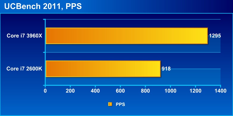

UCBench 2011
В този разбивач на пароли, 3960X не успява да демонстрира 50% превъзходство и 2600K възвръща част от загубените позиции в предишните тестове. Въпреки това говорим за 41% предимство в този бенчмарк.

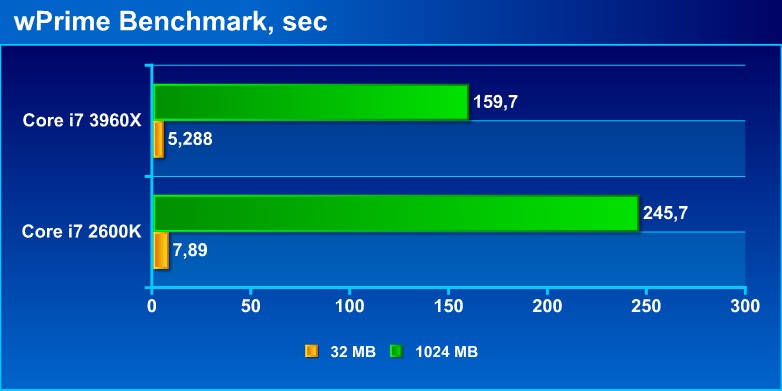

wPrime
wPrime, която също може да се възползва от цялата изчислителна мощност на Core i7 3960X показва, че разликата между 3960Х и 2600K може да прескочи границата от 50%. Заради двете ядра повече и по-високата номинална и Turbo Boost честоти, 3960X е с цели 54% по-бърз от 2600К.

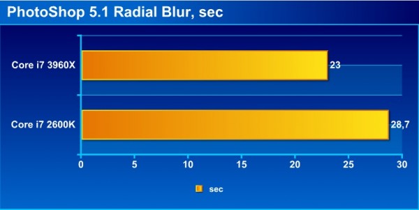

PhotoShop 5.1 x64
Тестът с прилагане на филтър Radial Blur бе подбран умишлено, с цел натоварване на всички изчислителни ядра на процесорите. Ясно е, че при еднонишковите филтри не можем да видим кой знае какво предимство на 3960X поради близостта на двата чипа, но при многонишкова операция под Photoshop, 3960X отбеляза нова победа – 25% по-добра производителност спрямо 2600K.

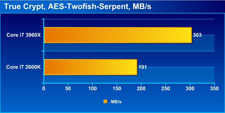

TrueCrypt
TrueCrypt успява да натовари не само всички ядра на двата процесора, но и може да се възползва от наличието на хардуерно ускорение на AES-NI. Тук виждаме и най-сериозната разлика в производителността между 3960X и 2600K – 58%.
