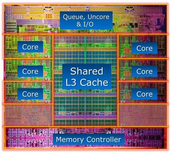

Сега дойде ред да видим какво точно представлява огромният кристал на процесорите Sandy Bridge-E. Самото име подсказва, че чипа е базиран на добре познатата архитектура Sandy Bridge, но налице са известни модификации.
На снимката виждате как от Intel са успяли да усвоят 435 кв.мм пространство, в случая известно като пълноценен силициев кристал Sandy Bridge-E. Като вземем предвид факта, че този чип реално е предназначен за процесори Xeon (Sandy Bridge EP), тогава не е чудно да открием, че кристалът разполага с 8 изчислителни ядра, като в случая на Core i7 3960X две от тях са деактивирани. С изключването на две ядра, 3960Х се е простил и с известно количество кеш от трето ниво – общият обем наличен L3 е 20 MB, но заради загубата на две ядра, 3960X ще може да предложи “само” 15 MB кеш от трето ниво. От Intel използват 512 KB блокове за L3, което позволява да деактивират част от L3 кеша при чипа 3930K (предлагащ 12 MB L3). Що се отнася до кешовете от 1-во и 2-ро ниво, то те са идентични с тези при 2500K и 2600К Sandy Bridge – 64 KB L1 и 256 KB L2. Тази идентичност предразполага и към една друга – архитектурна. Като оставим настрана няколкото промени по контролера на памет, увеличеният обем LLC (L3) и броят ядра, архитектурно Sandy Bridge-E не се отличава от своят първообраз Sandy Bridge. Е, нещо доста сериозно липсва при SNB-E, а то е вграденото графично ядро.
Кристалът на SNB-E не притежава вградената графика GT, което е освободило място за други полезни изчислителни блокове. С липсата на Intel HD Family графичен ускорител ще загубите и Intel Quick Sync. Това едва ли е чак такъв проблем, особено когато се насочвате към платформа като LGA2011, което вероятно е залегнало и в логиката на Intel по въпросът. Липсата на вградена графика не е продиктувана от факта, че най-високият клас десктоп предложенията на компанията не трябва да притежават графика, ами защото Sandy Bridge-E в същността си е един сървърен чип. Към момента Intel не са много склонни да замислят сървърни предложения с вградена графика.

    добре де това розовото на снимката дето не си написал какво е са си още 2 ядра като гледам! дали ще ги отключат и тях после?
  15. 15 Mollov // 17.11.2011 в 10:32
    @Reet – “Като вземем предвид факта, че този чип реално е предназначен за процесори Xeon (Sandy Bridge EP), тогава не е чудно да открием, че кристалът разполага с 8 изчислителни ядра, като в случая на Core i7 3960X две от тях са деактивирани.”

    А хубаво де, ще има ли все пак i7 3980X с осем ядра? Или направо i9 серия? Ясно е, че с тия две празни места за 7-мо и 8-мо ядро чипът си остава с все още незапълнен потенциал. Според мен това вече би бил зверски силен чип, а АМД биха преосмислили доста маркетинга си да представят Булдозер за 8-ядрен.

    @Тро – липсата на две ядра не е заради неможенето на Intel да ги подкара в десктоп варианта. Единият проблем е TDP… с тия две ядра още, процесора щеше да харчи още поне 20% повече. Не забравяй и допълнителният кеш от трето ниво. Вярно, щеше да е още по-бърз при процесорните многонишкови операции, но… 150-160W TDP… прекалено е. Освен това, при овърклок нещата щяха да станат страшни… и не на последно място – ами като нямаш конкуренция в тоя клас… за кво ти е да се пънеш чак толкова…

    Поредно и явно изтискване на пазара, вика има места за 8 ядра ама са само 6 :))
    Тва е цпу е неква странна проба от страна на интел братче … напрао гаф.
    Ко викат дай да ги кръстим и да ги шитнем, после 8-ката ша им я пуснем след 6 месеца :)))
