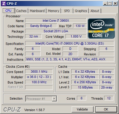

Така работи най-бързият десктоп чип на Intel, когато не прилагате по-сериозно натоварване над него. Реално, тези 1200 MHz ще са достатъчни дори да гледате HD видео, без да има нужда чипа да “подскача” тройно в честотата си. Когато обаче пуснете сериозен товар, честотата на ядрата се повишава…

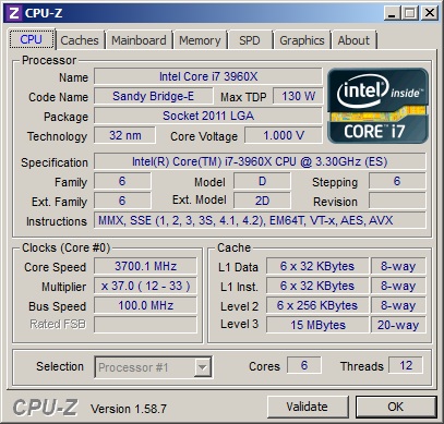

… до 3700 MHz при натоварване на 3 или 4 от ядрата на процесора. При натоварване на 1-2 ядра, 3960X ще работи на 3.9 GHz. А ако натоварите изцяло процесора…
… ще трябва да се задоволите с 3.6 GHz. Това вероятно звучи абсурдно на доста от вас, но предполагам не всеки потребител с 3960X/3930K ще реши да овърклоква чипа. Макар че стойността на Turbo Boost при 6 натоварени ядра не изглежда сериозна, тези 3.6 GHz са над възможностите на Core i7 2600K, който при натоварени 4 ядра “подскача” с едва 100 MHz до 3.5 GHz. Всичко това подлежи на модификация, ако решите да си поиграете с настройките на Turbo Boost, но в стандартните случаи положението е такова.
