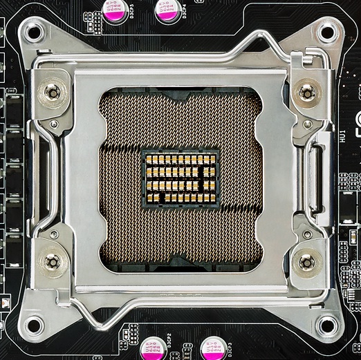

Наследникът на LGA1366, а именно LGA2011, предлага много сериозно увеличение на броят на контактните точки – цели 2011. Това е доста сериозна бройка, сравнено с всички процесори, появили се през последните 20 години, но и в този случай си има логично обяснение. Няма да ви занимавам с 37-те страници с описание на това кой пин за какво служи, но предвид идеята зад процесорите Sandy Bridge-E, бройката едва ли е толкова стряскаща. Новата платформа налага и нов сокет, който въвежда още нещо интересно – два задържащи лоста.
При поставянето или премахването на процесор ще трябва да се следва последователност, която е описана дори на самият сокет (за да е сигурно, че няма да оплескате нещо). За по-сигурно двата лоста са позиционирани така, че поне при “отварянето” на сокета да не можете да сгрешите маневрата. Самият сокет е доста голям, като задържащите елементи около него са фиксирани. Това автоматично налага използването на определен тип захващане на охладителя, което от своя страна налага и създаването на такова захващане. Тук проблемите не са големи, защото повечето сериозни производители на охладители вече обявиха, че ще раздават безплатно “крепежни елементи” за LGA2011 за съвместимите с нея охладители (способни да се справят с такъв тип топлоотделяне), стига да покажете документ, че сте си купили дънна платка с чипсет Intel X79 Express.

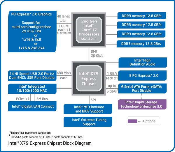

Като споменахме чипсета, платформата LGA2011 изисква наличието на Intel X79 Express, който пък води със себе си поддръжка на неща като над 10 порта SATA, USB3.0….. но не стана така. Без много да се обясняват на потребителите, в деня на анонс, от Intel показаха официалната спецификация на X79 Express:
Факт е, че не виждате поддръжка на USB3.0. Факт е, че никъде не се вижда съкращението “SAS”. Също така е вярно, че броят на портовете SATA е едва шест, като за още по-голяма прилика с Z68/P67, разпределението им е аналогично – четири броя SATA 3 GBps, два броя SATA 6 GBps. Няма нужда да ви казвам, че имплементацията е същата и нивото на производителност е идентично с това при Z68/P67. От Intel явно имат сериозни проблеми с чипсета, което е наложило загубата на толкова много предварително анонсирани технологии и нововъведения. Броят на USB2.0 се запазва на четиринадесет, но от друга страна (но благодарение на процесорите Sandy Bridge-E), при LGA2011 ще можете да разчитате на много сериозно количество връзки PCI Express. Става дума за 40 х PCI Express, които могат да се използват в най-различни конфигурации – 2х16 + 1х8, или пък 1х16 + 3х8 и т.н. Що се отнася до спецификацията на PCI Express, от Intel гарантират работата с устройства тип PCIe 2.0, но добавят и факта, че в бъдеще PCIe шината трябва да е съвместима и с устройства PCIe 3.0. Това би следвало да значи, че поддръжката на PCIe 3.0 е налице, но все още няма как да проверим това нагледно. Всичките 40 PCIe връзки от процесора ще могат да се ползват само за връзка с графични ускорители, защото самият чипсет X79 разполага със свои осем връзки PCIe 2.0, за нуждите на схемният набор.

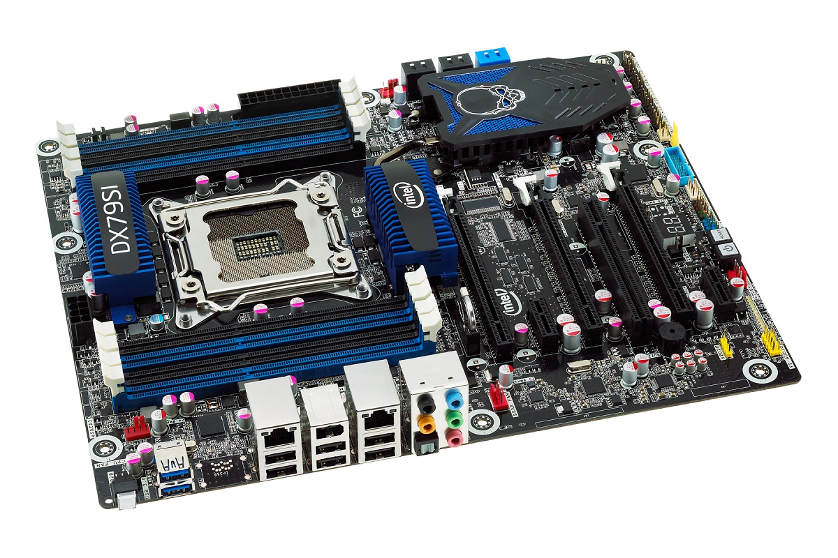

След като разгледахме чипсета, сега нека обърнем малко внимание на това, как изглежда една дънна платка за LGA2011:
Tова е Intel Original Board DX79SI, или по-позната като Siler. При по-скъпите дънни платки разположението на елементите по платката ще е доста сходно с това при Siler. Общо осемте слота DIMM предлагат четириканален достъп до паметта (два слота обслужват един канал) и поддръжка на до 64 GB оперативна памет (чрез 8 GB модули DIMM DDR3). За да получите четириканална работа с паметта, ще трябва да попълните всички черни DIMM слотове с еднакви модули памет DDR3. Доста производители вече предлагат такива комплекти (четири или осем модула памет), така че това едва ли ще е особен проблем. В случая при платката на Intel, 40-те връзки PCIe са конфигурирани като двойка пълноценни PCIe x16 3.0 и единичен слот PCIe x16 (електрически х8) 3.0. Това позволява за създаването на 3-way SLI или Crossfire-X без да губите полезна пропусквателна способност по шината PCIe.
Силовите елементи около процесорният сокет се охлаждат пасивно чрез радиатори, като единият от тях е свързан посредством топлинна тръба към радиатора на чипа X79 Express. Около сокета виждаме само висококачествени керамични кондензатори, което ще играе важна роля при запазването на стабилност на подаваното към процесора напрежение, особено при овърклок. Предвид използваното ядро Sandy Bridge-E и насочеността на тази платформа, овърклокингът ще е нещо много важно при LGA2011.

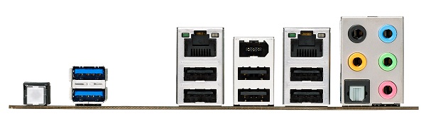

Задният панел на дънната платка не представлява нещо особено, но предвид идеята на Intel да ни предложи много конектори USB3.0 и евентуално eSATA 6 GBps (с поддръжка от чипсета), актуалната версия е съвсем очаквана. Платката притежава шест конектора USB2.0 и два USB3.0 (чрез външен контролер), както и двойка GBit LAN с управление от чипове на Intel (82579L и 82574L).

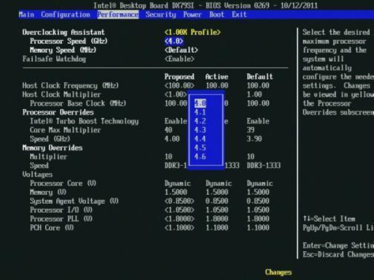

BIOS-ът на DX79SI е доста богат на функции, като предлага всичко най-интересно за контрол и управление. Честоти и напрежения са предоставени за промяна в много сериозни граници, така че феновете на овърклока ще са доволни. Нетипично за дънна платка на Intel, при DX79SI имаме дори и “Overclocking Assistant”:
На пръв поглед е доста абсурдно да видите нещо такова при подобен клас платка и платформа, но от компанията явно са решили, че овърклокингът трябва да премине на едно ново ниво – елементарност. Чрез избиране на конкретна честота, вие ще получите “настроена система” за съответната честота, без да се налага да разбирате от овърклок. Единственото нещо, което трябва да подсигурите е адекватно охлаждане за процесора. Както добре се вижда от снимката, честоти от порядъка на 4.6 GHz не са проблем за процесор като 3960X. За овърклокът на 3960X, обаче, ще стане дума след малко.

    Благодаря на автора за чудесната статия.
    Любопитен съм за едно малко уточнение. “Всичките 40 PCIe връзки от процесора ще могат да се ползват само за връзка с графични ускорители, защото самият чипсет X79 разполага със свои ОСЕМ връзки PCIe 2.0, за нуждите на схемният набор.”
    Изглежда обаче че към чипсета засега са вързани само четири. При 20Gb/s са или 4 стандарт 2.0 или 8 от версията 1.0
  34. 34 c2 // 19.11.2011 в 19:15
    Стоян/
    PCI Express* Root Ports
    — 8 PCI Express* root ports
    — NEW: Supports PCI Express 2.0 running at up to 5.0 GT/s
    — Ports 1-4 and ports 5-8 can independently be configured to support eight x1s, two x4s, two x2s, and four x1s, or one x4 and
    four x1 port widths.
    SB PCI Express са 3.0 и за да се реализира 4-way SLI 2x 16x 2x 8x, последният работи в “споделен режим” / shared mode с 2-рият посредством “multiplexer scheme”.
