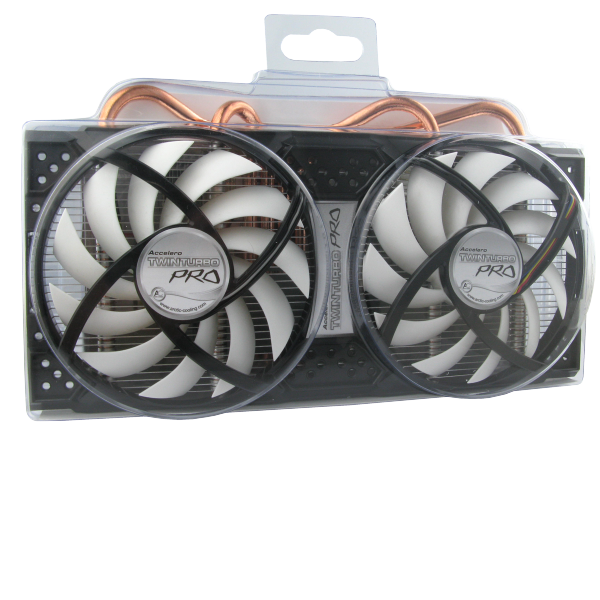

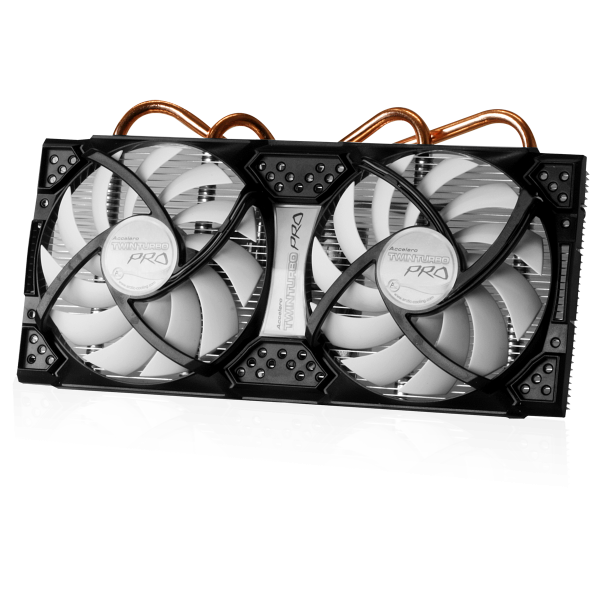

Да се върнем на самият охладител. Ето как изглежда отпред…
… с двата 92мм вентилатора (същите, каквито се ползват при Accelero Xtreme Plus), които създават максимален въздушен поток от 54CFM (при 2000 RPM), но почти със сигурност няма да ви се наложи да чуете перките да се развъртат напълно (освен ако не експериментирате да охлаждате или прекалено овърклокната карта, или ускорител, който не е по силите на Twin Turbo Pro). Погледнат отзад….

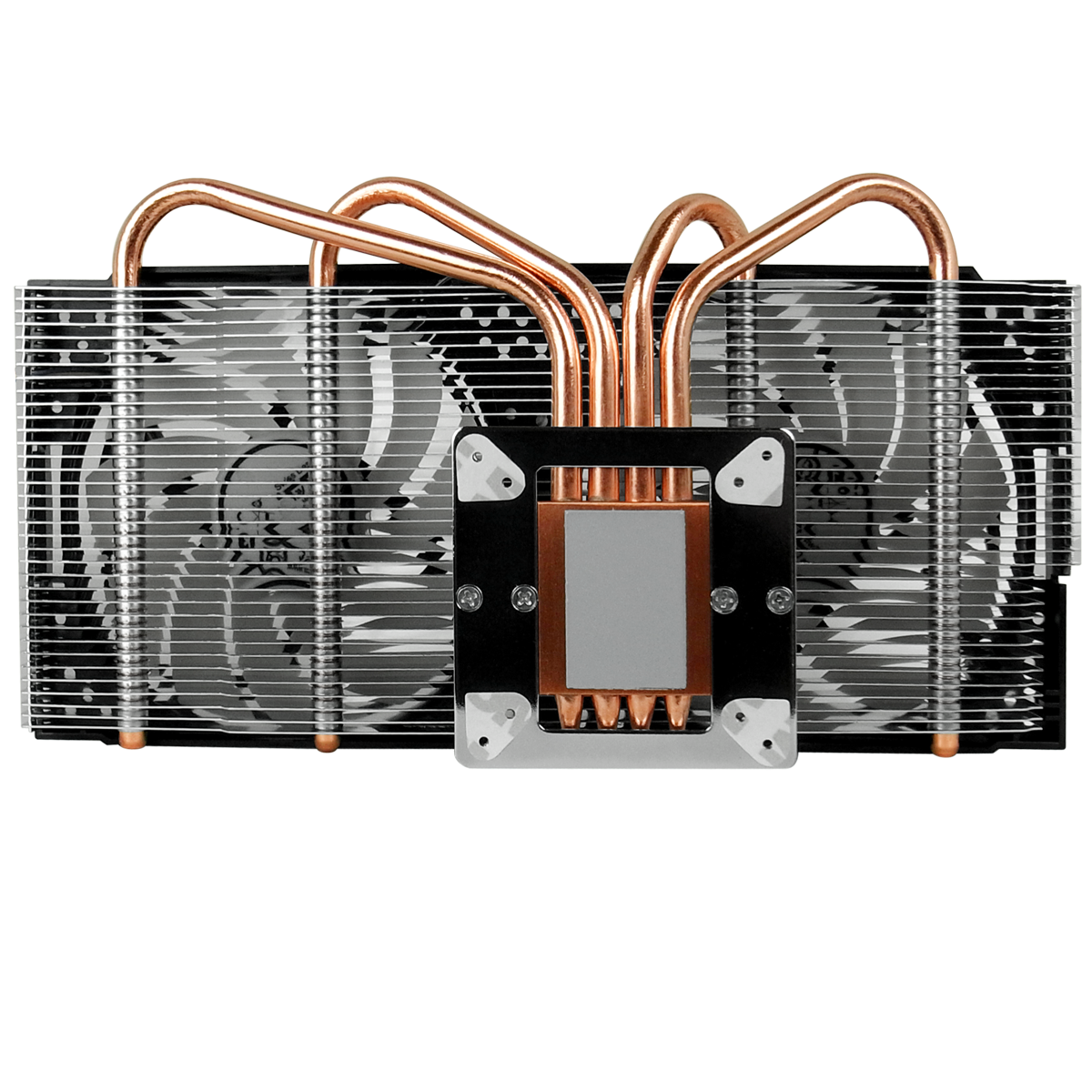

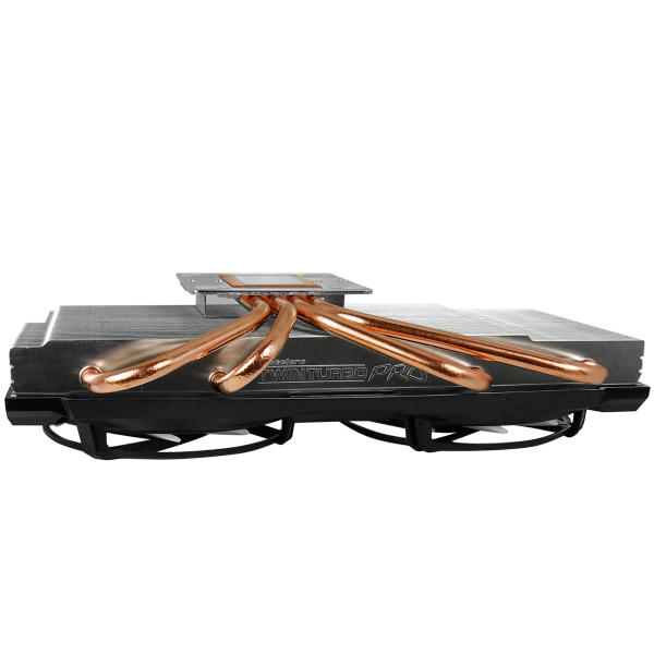

…. охладителят дава доста по-добра възможност за запознаване с дизайна и особеностите на сглобката. Общо четири топлинни тръби тръгват от основата на охладителя и преминават през радиаторният блок. За разлика от Accelero Xtreme Plus, при Twin Turbo Pro нямаме “подсилване” на централната част на охладителя, където се намира основата му. Това щеше да доведе до още по-добри резултати (и вероятно по-високо TDP на охлаждането), но от компанията са решили, че в този модел няма да го има.
Ето как изглежда охладителя, погледнат отгоре. Тук ще можете много добре да видите и самата основа. Имайте предвид, че е от голямо значение сглобката на основата и контакта между нея и топлинните тръби, защото нищо друго (реално) не поема топлината. Ефективността на тези тръби и отвеждането на топлината към радиаторният блок е от голямо значение. Тук от Arctic са се справили доста добре, защото не само, че охлаждането е доста ефективно, но и двата вентилатора се въртят при доста ниски обороти (@50% при 65С на ядрото Barts при 850 MHz) през повечето време на работа.
