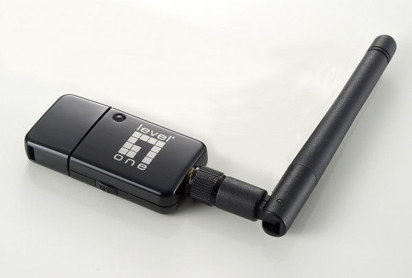

Преди броени дни ви представихме един безжичен рутер, WBR-6005, съвместим с Wireless-N и предложен ни от немската компания Level One. Рутер с прилични възможности и доста атрактивна цена. Само с един рутер, обаче, едва ли ще успеете да направите Wireless-N безжична мрежа, освен ако не наредите около него само и единствено мобилни компютри, притежаващи вградени Wi-Fi-N възможности. Дори и в този случай, ако говорим за по-стари модели мобилни машини, те може да са ограничени до Wireless-A/B/G, което отново няма да ви позволи да се възползвате от капацитета на Wireless-N 150 MBps. Така достигаме до момента, когато дали заради настолната машина, или заради възрастта на лаптопа, вие ще имате нужда и от съвместим с Wireless-N мрежов контролер. Наличието на доста свободни USB портове както на мобилният компютър, така и на настолния, спомага за по-лесното добавяне на USB Wireless адаптер. Освен всичко друго, не се налага да си отваряте домашната машина. От Level One ни предлагат един интересен малък USB Wireless-N 150 MBits адаптер с външна антена, WUA-0614, който ще е способен да се справи със задачата. Поради това избора на WUA-0614 за съвместна работа с WBR-6005 e повече от удачна. Нека да се запознаем по-подробно с WUA-0614.
За разлика от други USB адаптори, които притежават вградени антени, при WUA-0614 се разчита на една външна антена, която може да бъде заменена с друга, по-мощна, стига да искате (реално, Level One предлагат още един модел USB Wireless-N адаптор, който е с по-мощна, 4dBi антена – WUA-0624). Самите Level One предлагат по-мощни антени (5dBi OAN-0501 и 7dBi OAN-1070) като аксесоари към своите продукти рутери и безжични адаптори (приложимо за модели, които не са с фиксирани антени). По този начин ще можете да подсилите обхвата на безжичният адаптер (в случая WUA-0614), а при OAN-1070 ще имате възможност дори да позиционирате по-добре антената посредством 1.5 метров кабел.
Ето ги основните характеристики на WUA-0614:
  • Технология – Wireless-N (150 MBits).
  • Честотна лента – 2.4 GHz.
  • Антени – 1 брой, външна, 2dBi.
  • Максимални скорости на трансфер – 150 MBit/s при 40 MHz широчина на честотната лента, 72.2 MBit/s при 20 MHz широчина на честотната лента.
  • Поддръжка на USB – ДА, USB2.0 за връзка с компютърната система.
  • Сигурност – WPA/WPA2-PSK, WEP 64/128-bit, Wi-Fi Protected Setup.
  • Размери: 48 mm x 26 mm x 10 mm
Level One WUA-0614 е много лесна за инсталация. Ако работите под Windows 7, самата операционна система ще инсталира драйвер за управляващият чип на адаптера – Realtek RTL8188SU. Нямате никакъв проблем да използвате WUA-0614 и така, но няма да имате достъп до фирменият софтуер за управление. При операционните системи на Microsoft, преди Windows 7, ще трябва да инсталирате драйверите и софтуера, намиращи се на диска към самото устройство, но и тук няма да срещнете проблеми. След инсталация се изисква рестартиране на системата, а след това WUA-0614 е готов за употреба.
