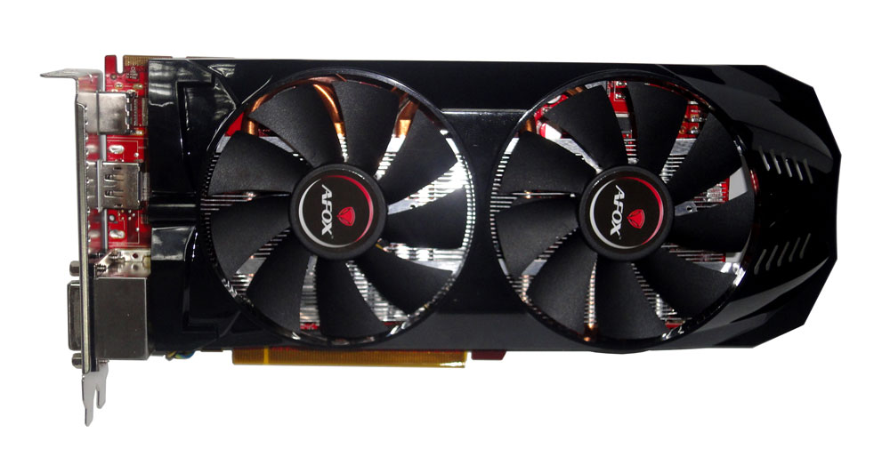

По време на тестовете, ние използвахме графичен ускорител Radeon HD6850, а именно AFOX AF6850, който ни предлага 127W TDP. Като се има предвид какво може референтният охладител (защото AF6850 използва нестандартен охладител) при работа с тази платка, тестовете дадоха доста очаквани резултати. А ето и как тествахме:
