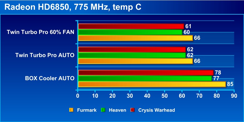

Започваме с резултатите при номинална честота от 775 MHz.
Както добре се вижда, Twin Turbo Pro има какво да покаже. Имайте предвид, че дори и при 100% на оборотите на въртене на двете перки, охладителя беше (почти) безшумен. Двете 92мм перки вършат много добра работа и въпреки това не притесняват с присъствието си. При номинална честота не направихме засичане при 100% RPM на вентилаторите, защото от подобна настройка няма да имате нужда, ако вашата HD6850 няма да се овърклоква. За разлика от референтното охлаждане, което с повишаване на температурите започва отчетливо да ни занимава с присъствието си. Под Furmark имаме почти 20 градуса разлика, което е достатъчно показателно. При настройка AUTO, перките на Twin Turbo Pro се въртяха на 45% от максимума, с изключение на Furmark, където работеха при 58%.

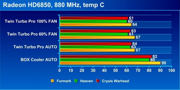

След овърклок на графичния ускорител с малко над 100 MHz, нещата не се променят коренно. Въпреки това референтното охлаждане започва да достига неприятни за постоянна работа температури, докато Twin Turbo Pro изобщо няма проблеми да поддържа една прилична температура на ядрото на HD6850 от максимум 67С. Показанията под Furmark при настройка AUTO и настройка 60% са идентични, защото при това натоварване и тази температура, картата регулираше оборотите на перките в границите 58% – 60%.
