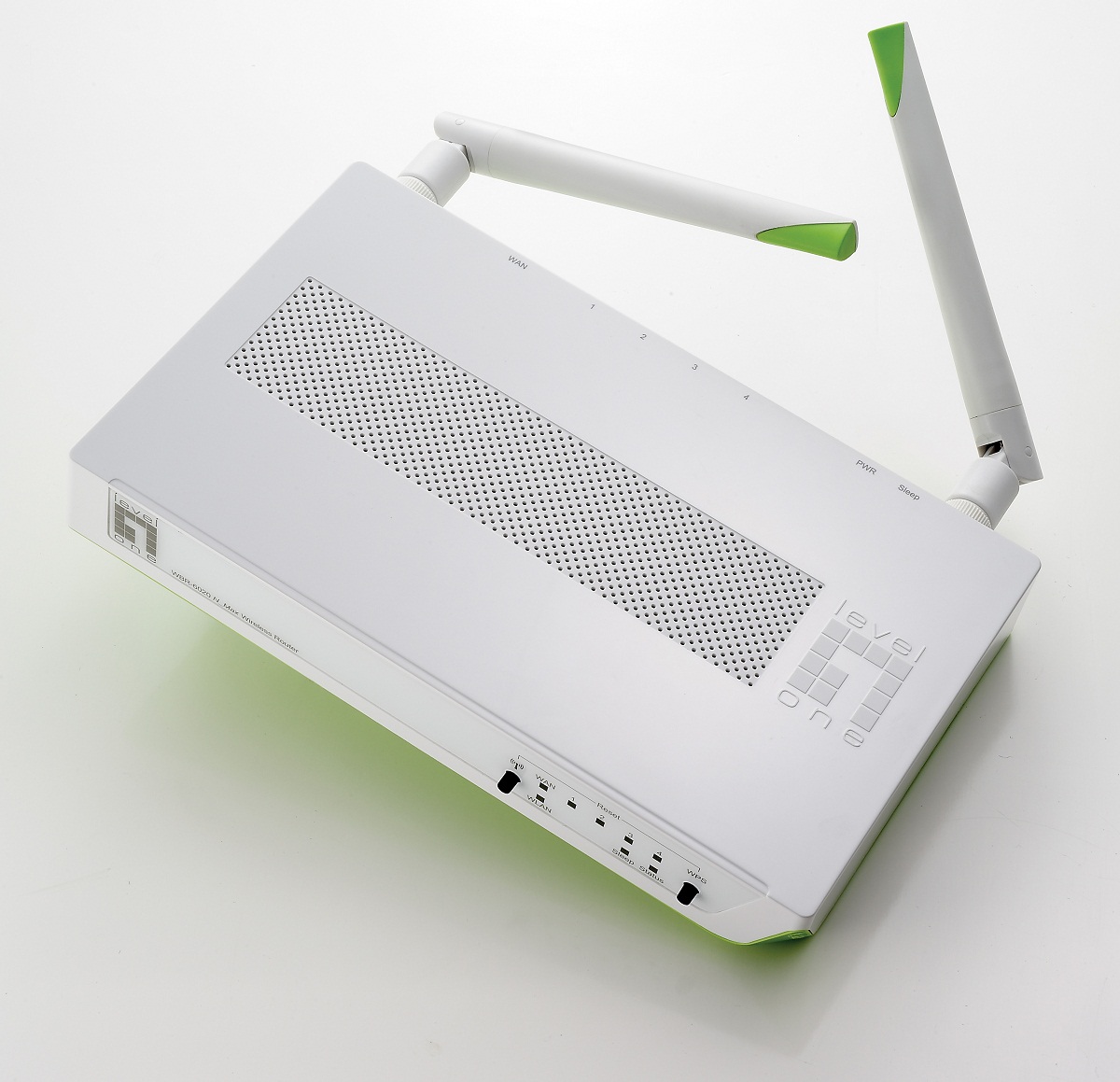

Ето, че вече сме на края на това ревю на LevelOne WBR-6020. Смея да кажа, че това е един много приятен за работа рутер, който не изисква от вас да разбирате много от настройки, че да получите желаното ниво на работа. В домашни или офис условия, единственото което трябва да направите е да му зададете настройките на вашият интернет доставчик. Рутера предлага достатъчно добър обхват (посредством общо трите си антени), че да може спокойно да покрие един дори голям офис и да осигури стабилна връзка. В домашни условия WBR-6020 също е не по-зле приложим. По време на тестовете в нашият офис, при определени позиции на мобилната машина (при замерване на нивото на покритие) се получаваха повече от 2 прегради (стени) между рутера и лаптопа, но както сами виждате, обхвата не се губеше. “Зелените” функции на рутера може да не са актрактивни за всеки, но определено позволяват за едно по-интелигентно управление от страна на устройството, а режима “sleep” и възможността за задаване на времеви диапазони ви дава опцията да ограничавате достъпа до рутера, когато пожелаете. Освен всичко друго, така съумявате да спестите малко ток.
LevelOne WBR-6020 със сигурност не е откритието на пазара в момента, но определено ви дава възможности, които не се срещат при всеки негов конкурент. WBR-6020 обаче е един добър вариант за създаване на безжична Wireless-N мрежа във вашият дом или офис, където се търси по-добр0 качество на обхвата (спрямо рутери с една антена), по-стабилна връзка и възможност за постигане на една добра скорост при трансфер на данни.
