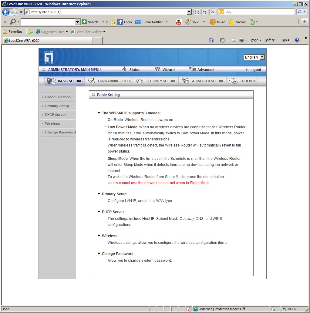

Ако изберете магьосника, цялата настройка ще се извършва стъпка по стъпка, като ще трябва да отговаряте на въпроси и да попълните някое и друго поле с мрежови данни. Ако обаче искате сами да си свършите работа, това е основният екран на раздела със стандартни настройки. Дава ви се информация за режимите на работа на рутера (стандартен, “ниска консумация” или “активен съм само в работно време”), както и за това какво можете да настройвате в този раздел. За енергоспестяващите настройки е предвидено менюто “Green Function”.

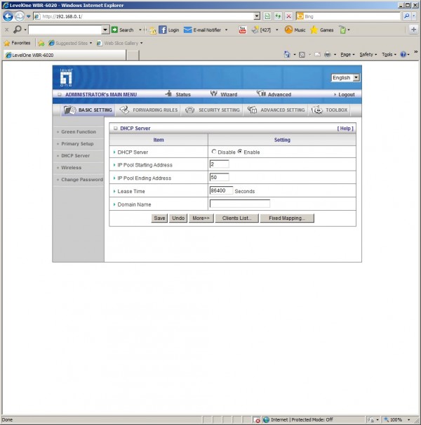

Макар и да е активен по подразбиране и да “раздава” IP-та, DHCP сървъра притежава само базово-заявени настройки. Тук на вас ви се дава правото да доизкусурите нещата. Ако имате желание за това.

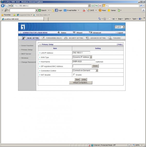

Освен DHCP сървъра, ще трябва да настроите и WAN достъпа т.е. информацията от вашият интернет доставчик. Всичко това става в меню “Primary Setup”.

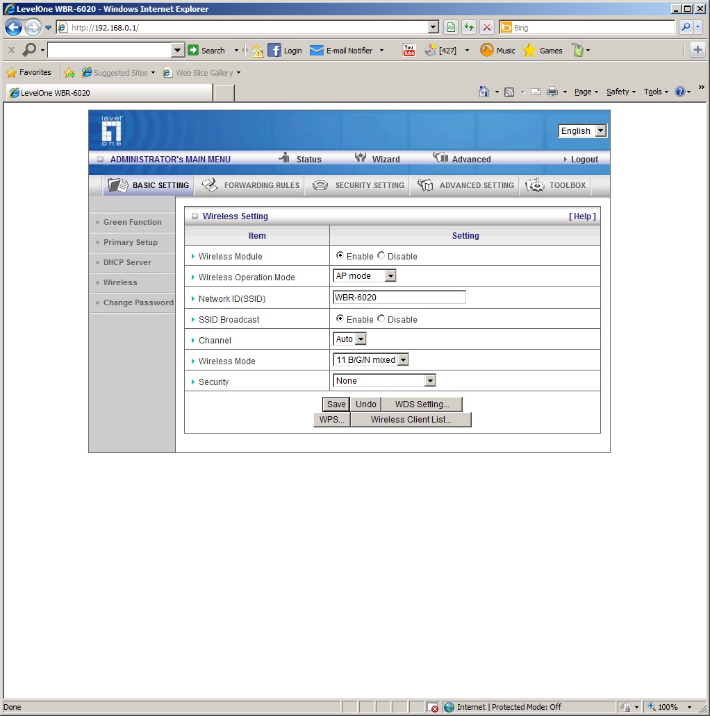

Тук задавате настройки и параметри на безжичната мрежа. Тук можете да активирате/деактивирате безжичният модул, да изберете вариант на работа на рутера, да му смените “ефирното име”, да зададете фиксиран канал за връзка, както и да променяте режима на безжична връзка. Не на последно място, а може би и най-важно – тук се задава паролата за достъп чрез безжичните устройства. Макар че почти всичко важно се настройва чрез раздел “Basic Setting”, web интерфейса има и раздел за допълнителни настройки:

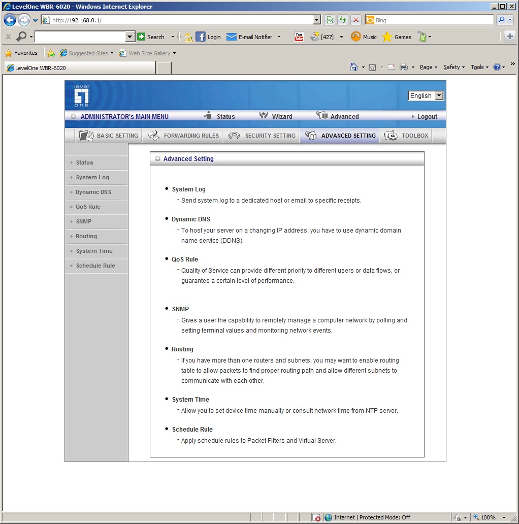

Тук няма да ви занимавам подробно с опциите за настройка, като ще кажа, че тук са групирани по-специфични функции, като допълнително рутиране, настройка на час и дата, настройка на Quality of Service, настройка на DDNS и т.н.

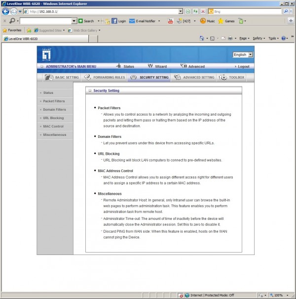

Web интерфейса разполага и с раздел за допълнителни настройки за сигурност. Тук са засегнати различните филтри, блокиране на определени (от потребителя) интернет адреси, филтриране по MAC адрес на мрежовият адаптер и т.н.

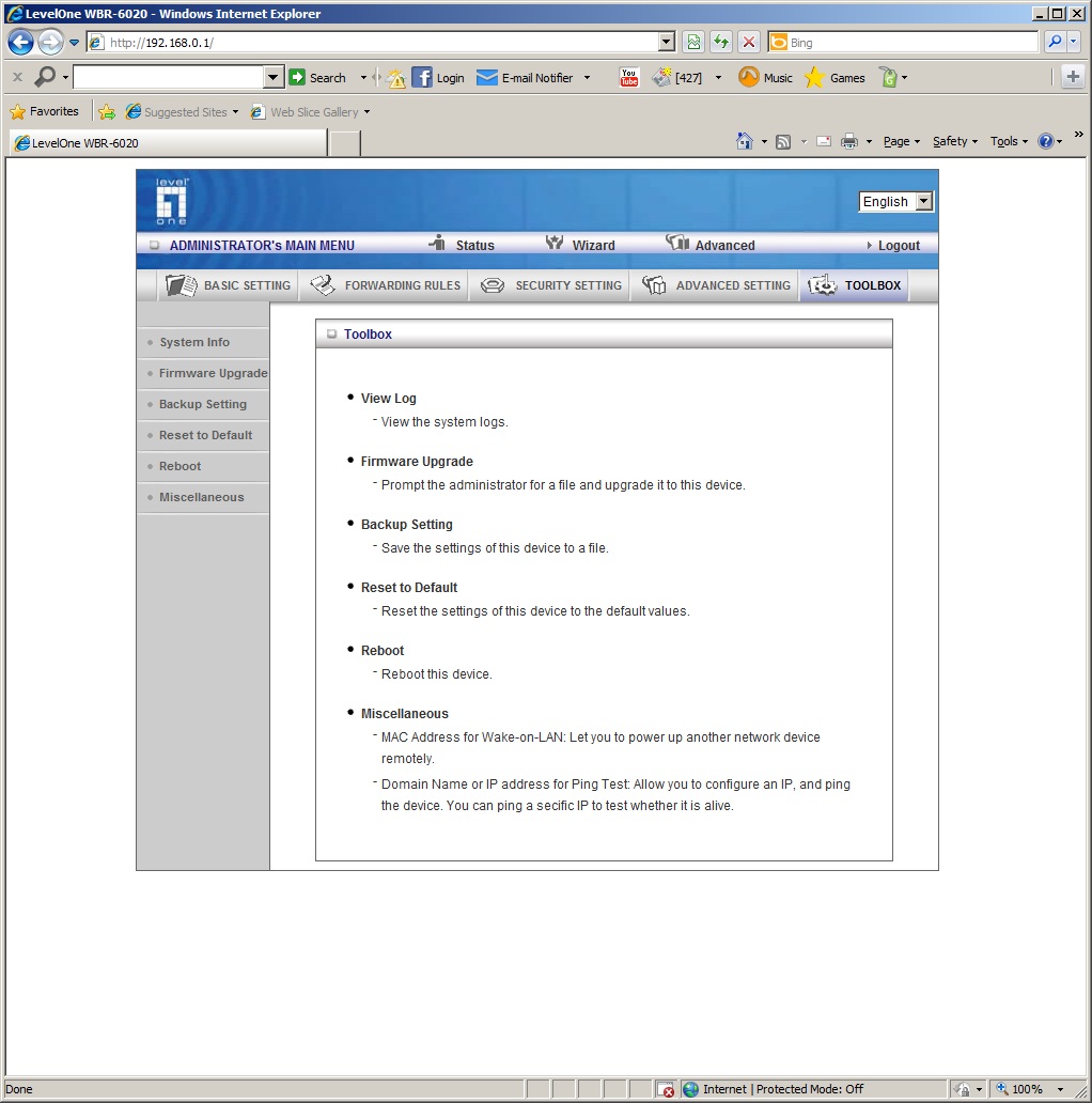

В раздел Toolbox има най-често срещаните служебни функции, като например рестартиране на рутера, ъпдейт на управляващия софтуер, възвръщане до фабричните настройки на устройството и т.н.
