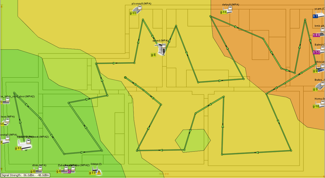

Дойде време да видим и как се представя WBR-6020 в едни стандартни условия на работа. За целта направихме връзка между един безжичен контролер и един LAN контролер, между които направихме и тестовите трансфери. Трансфер имаше и в двете посоки – както от LAN към Wi-Fi, така и обратното. Двата мрежови адаптера са съответно Intel Advanced-N 6200 AGN и Intel 82577LM Gigabit LAN, като поради факта, че WBR-6005 не поддържа GBit LAN, нямаше как да натоварим Wireless-N 300 MBits свързването между рутера и 6200 AGN, но пък за сметка на това ще разберем дали рутера е способен на до 100 MBits трансфери (което е и максималният му капацитет по LAN). Нека първо обаче видим и картата на покритието на рутера, направена според интериора на офиса на HardwareBG.com:
Нивото на покритие, показано от WBR-6020 е доста прилично и определено на едно по-високо ниво спрямо WBR-6005. Допълнителните две антени няма как да не дадат своето за един по-стабилен и чист сигнал на свързване. Централно разположен в нашият офис, WBR-6020 безпроблемно ще покрива цялата площ. Това, което не очаквахме е, че безжичният мрежов адаптер Advanced-N 6200AGN така и не успя да се свърже с WBR-6020 на пълният капацитет от 300 MBits. Независимо дали отстоянието бе 50 см или 5 метра, максимално постигнати бяха 240 MBits. При опит за свързване с безжичен мрежов адаптер WUA-0605 (300 MBits USB Wireless-N), двете устройства постигнаха безпроблемно максималните 300 MBits.
