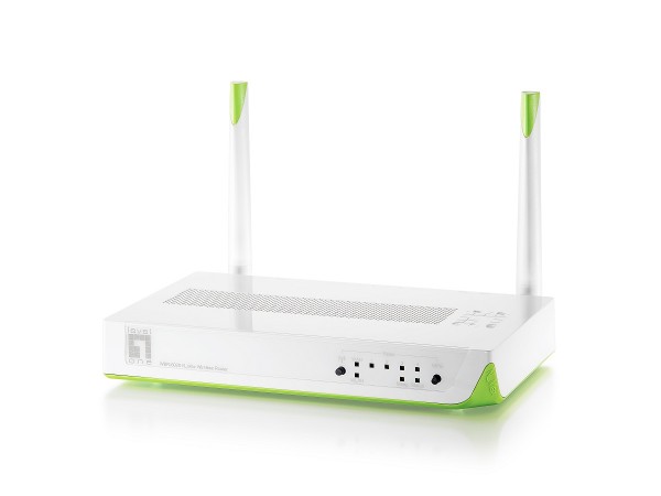

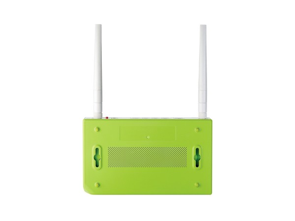

Окомплектовката на рутерът не представлява нещо особено, така че няма да й отделяме много редове. Получавате инсталационен диск (можете и без него), задължителното ръководство на потребителя, LAN пач-кабел, както и захранващ трансформатор. Макар и с размери, по-големи от на бюджетни решения, като WBR-6005 например, WBR-6020 компенсира за това с повече възможности (а и реално рутера не е по-голям от своите конкуренти). Освен всичко друго, възможността за закрепване на стена ви позволява да го “заковете” с два пирона на стената и да забравите за присъствието му. Всъщност, дизайна на рутера е доста добър, и “зелената” му насоченост (пестене на енергия) добавя съответният цвят към основата на WBR-6020 и върховата част на външните антени. Поради това може и да ви се прииска да го ползвате за поставянето на последните щрихи към обзавеждането на помещението, в което се намира.
Със семплият си дизайн и две външни антени, WBR-6020 се намества до доста голям набор от конкуренция, които предлагат същите основни характеристики. Вместо да е окомплектован с общо три външни антени, от LevelOne са решили една от тях да е интегрирана в корпуса на устройството, вместо да стърчи навън. И трите антени са с еднакви възможности – 2 dBi, но ако желаете, две от тях можете много бързо да замените с някоя от опционалните антени, предлагащи се от LevelOne. По-претенциозните потребители, като мен, вероятно биха предпочели да сложат OAN-1070, което със сигурност ще увеличи обхвата и силата на сигнала. Нека обаче не се заблуждаваме – със своите три стандартни антени, WBR-6020 се справя с безжичните си задачи доста добре (ще видите след малко при замерване на покритието).

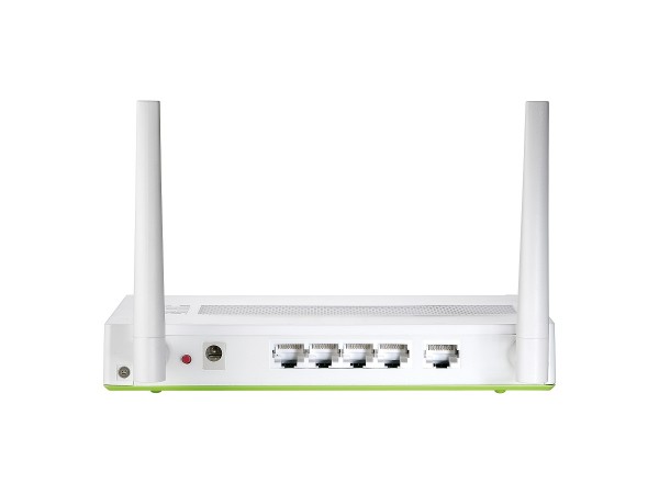

Рутера предлага управление на четири LAN порта (10/100 MBits), един WAN порт (10/100 MBits) и няколко (по желание) безжични конекции. Както вече стана дума, предвид “зелената” си насоченост, рутера управлява интелигентно своите LAN конектори и ги държи неактивни, ако към тях няма свързан кабел. Това не само пести енергия, но и понижава отделената топлина в корпуса на устройството. Не само жичните портове предлагат подобни енергоспестяващи функции – при липсата на Wi-Fi конекции за поне 10 минути, устройството гаси две от антените си и остава да работи само на една от тях (в режим на изчакване). Така да се каже, Wi-Fi-то спи, но е готово да се събуди във всеки един момент, когато безжично устройство установи коректна връзка с WBR-6020.
Това обаче също не е всичко. Рутера притежава и възможност да работи в стил “офис служител”. Можете да му настроите часови диапазон, през който го искате активен. Например между 09:00 часа и 17:30 часа. През останалото време WBR-6020 отново “заспива” и така пести енергия. “Зелената” насоченост обаче не е единственият плюс в случая – докато спи, устройството няма да позволява нежелани “извънработни” конекции към себе си от евентуални нежелани потребители. Същото може да се използва и в домашни условия, докато ви няма, или докато спите.
Макар да е по-висок клас рутер (спрямо евтините модели с една антена), WBR-6020 не притежава възможността да ви предостави GBit LAN рутиране при жичната свързаност. Все пак, към момента, 100 MBits LAN е способна на “захранване с трансфер” на почти всякакви мрежови задачи, дори и мултимедийни и видео такива, поради което липсата на GBit LAN не може да се нарече непреодолим недостатък. По време на тестовете установихме, че LAN връзката се случва при почти максимални нива на технологията, което би било достатъчно на всеки един потребител, който се е насочил към подобен клас безжичен рутер.
