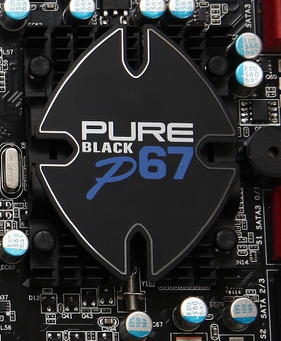

Като дизайн платката претендира за добро разположение на компонентите, като около сокета LGA1155 има достатъчно място, че да съберете и доста голям охладител (за наистина големите, като например Scythe Ninja 3 все пак е добре човек да се поинтересува за съвместимостта). Охладителя на захранващите процесора с напрежение елементи не създава трудност в тази посока, а един добър въздушен поток от процесорната перка ще спомага и при тях. Имам малка забележка към радиатора на чипа Р55, който макар и да не е от най-стабилните, които сме виждали досега, върху него е поставена “емблемата” на дънната платка, която е всичко друго, но не и охлаждащ елемент. Да не говорим за сериозното блокиране на въздушен поток към радиатора. При поставянето на два графични ускорителя в конфигурация Crossfire (или сте решили да се самоизмъчвате с Hydra-та), въздушният поток ще е силно рестриктиран.
