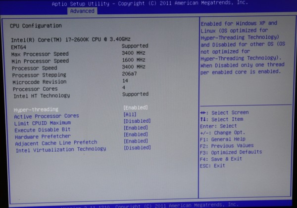

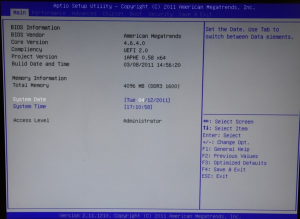

BIOS-а на Pure Black P67 Hydra е съвсем обикновен, ако изобщо може да се нарече така. Да кажем, че е съвсем нормален UEFI 2.0 BIOS с приличен набор от възможности за донастройка и овърклок на компютърната система. За мое щастие (а предполагам и на други), шарениите от някои други UEFI BIOS-и тук липсват и общо взето графично BIOS-а прилична на доскоро познатият дизайн на “операционната система” на дънната платка
Като оставим настрана съвсем стандартните неща за настройка, като час, дата, SATA портове и контролери, Boot менюто и дали да виждате стандартната “Logo”-снимка вместо POST при стартиране на компа, допълнителните възможности за управление са съвсем достатъчно.

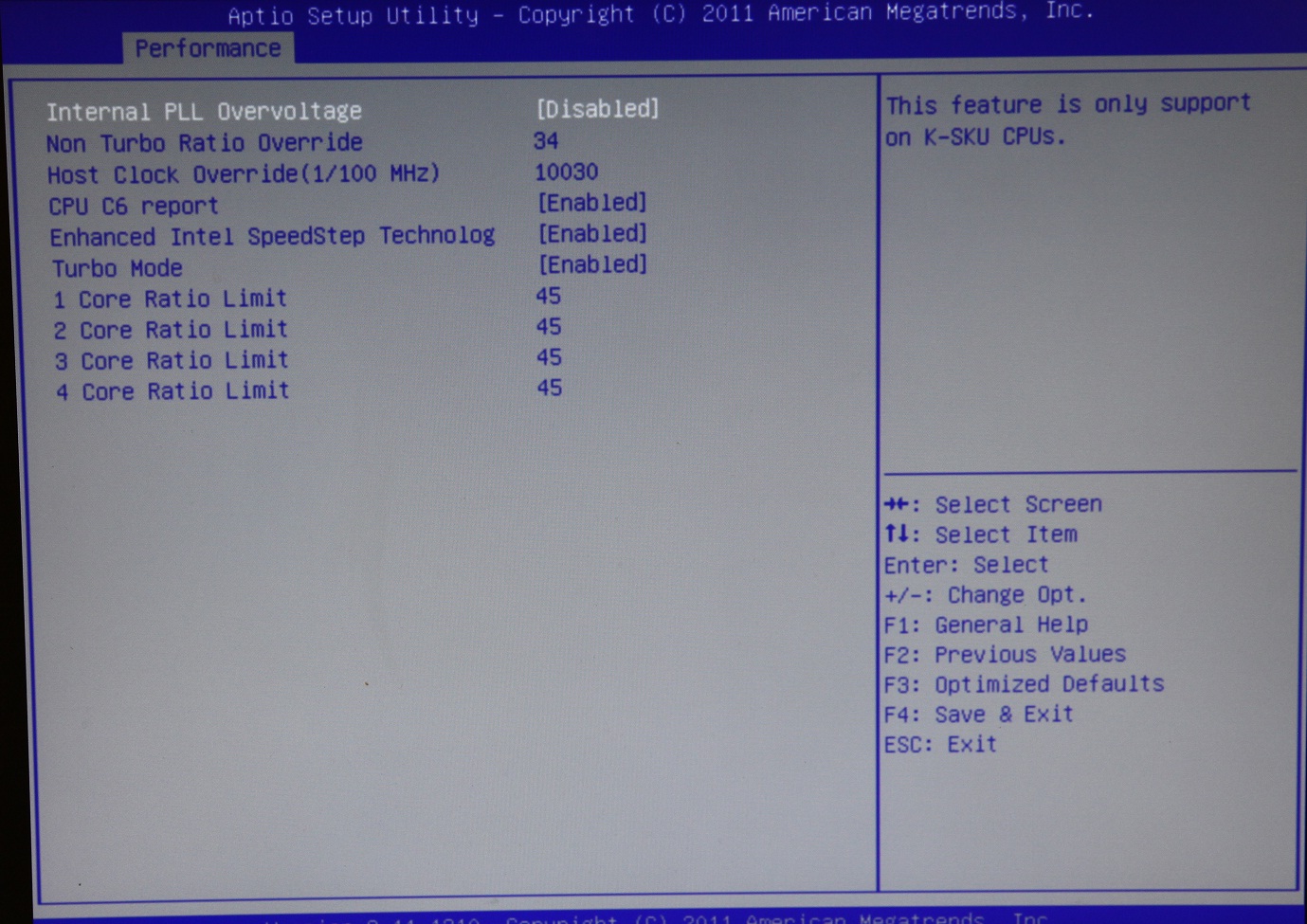

Тези две подменюта вероятно ще са ви от по-интересните за информация, поради факта, че тук се случва (почти) всичко около овърклока на процесора и донастройване на условията на работа. Трябва да отбележа, че от Sapphire са подходили доста интересно при определяне начина на задаване на честотата на основната шина (bclk). Точността е до 0.01 MHz, като така ще можете да коригирате неприятният “спад” в bclk, наличен при доста модели дънни платки (вместо на 100 MHz, bclk е примерно 98.9 MHz), че и при тази. Макар че BIOS-а позволява да задавате директно множител за овърклок на чипа, след влизане във Windows разбирате, че нищо не се е случило. Стойността не се приема, така че ще трябва да клоквате през Turbo Mode-а (всичко това разбира се важи само за “К”-процесорите 2500К и 2600К), подобно на non-Turbo чиповете, където можете да работите единствено с Turbo Boost. Това обаче има и своето предимство, като при режимите “idle”, когато не ви трябва цялата тази производителност, чипа ще работи на много по-студените 1600 MHz.

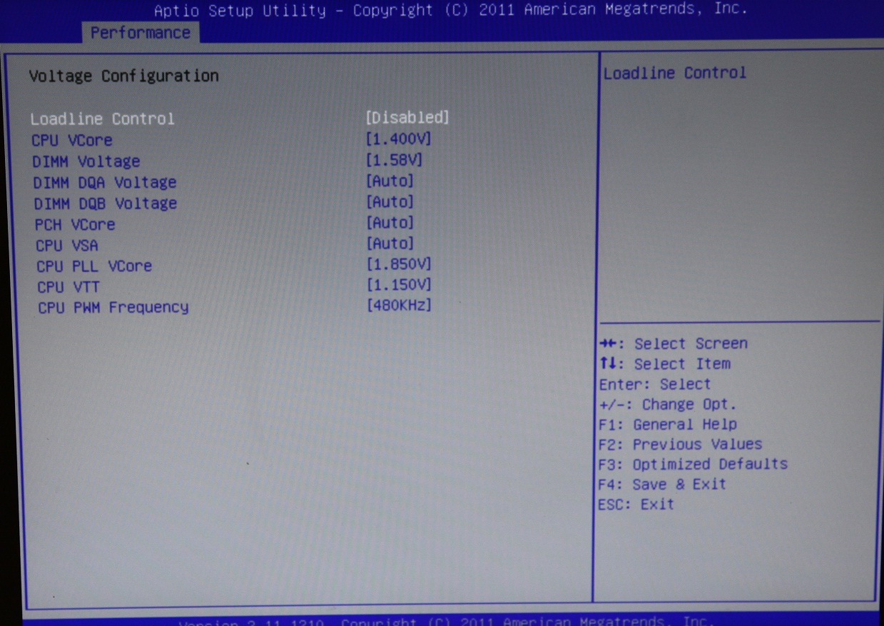

Всичко това обаче няма как да се случи без да имаме възможност да контролираме и напреженията на различни подсистеми на дънната платка:
Тук е и опцията “Load Line Calibration” (LLC), за която ще стане дума след малко. Иначе както виждате, контрола над разлчните напрежения е налице, че дори и ви дава правото да избирате като максимални стойности едни доста абсурдни нива на напрежение. Не само процесора (ядрата), но и паметта и дори напрежението на “чипсета” Р67 можете да задавате до над 2.0V, което реално не бих го препоръчал на никого.

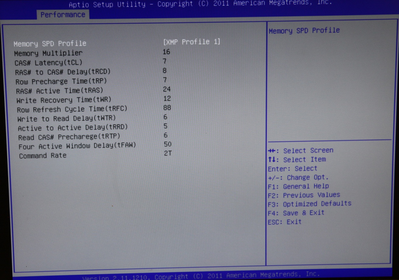

Що се отнася до паметта, нейните тайминги също подлежат на финна настройка:
За тези от вас, които имат памет, съвместима с XMP, препоръчвам ви директно да използвате тази опция, защото така ще можете да си спестите доста главоболия докато се мъчите да нацелите правилните тайминги. Тестовата памет веднага заработи на “правилните” латентности, което ми позволи да си поиграя със захранващото й напрежение и да го понижа до стойности под 1.6 V (заради капризният контролер на Sandy Bridge).

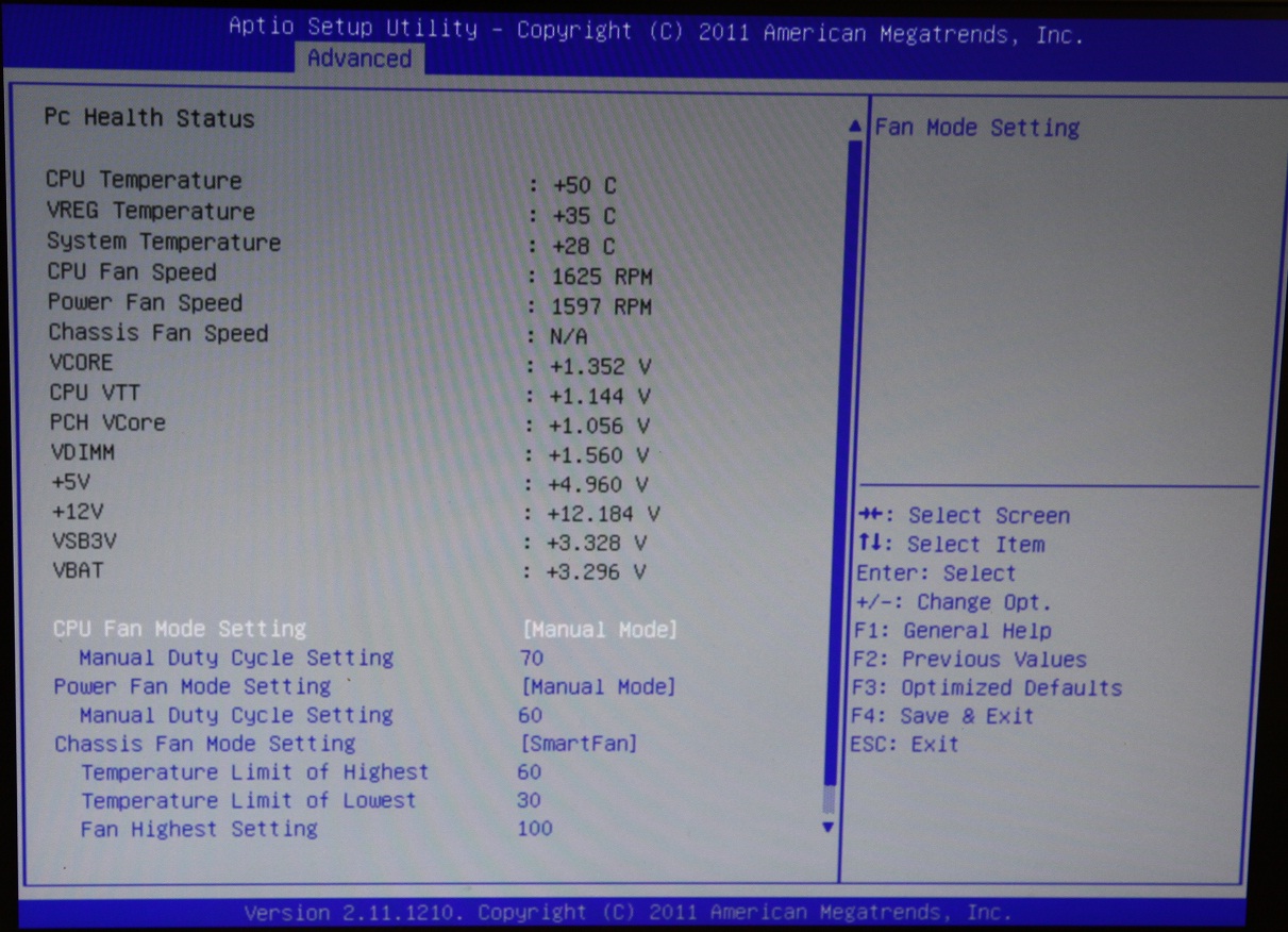

Контрола над температурите и напреженията е мигновен:
Опресняването на температурите и напреженията става на около половин секунда и буквално казано, във всеки един момент сте наясно с точната стойност. Чрез тези отчитания примерно можете да разберете каква ще ви е стойността на напрежението на процесора под това във Windows. Освен това в това подменю имате опцията за “умен” контрол над инсталираните вентилатори (свързани към дънната платка).

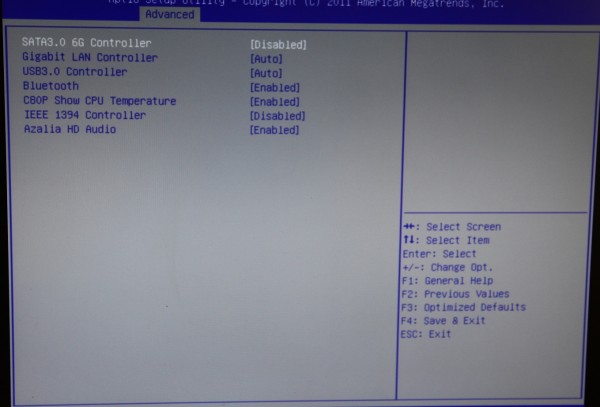

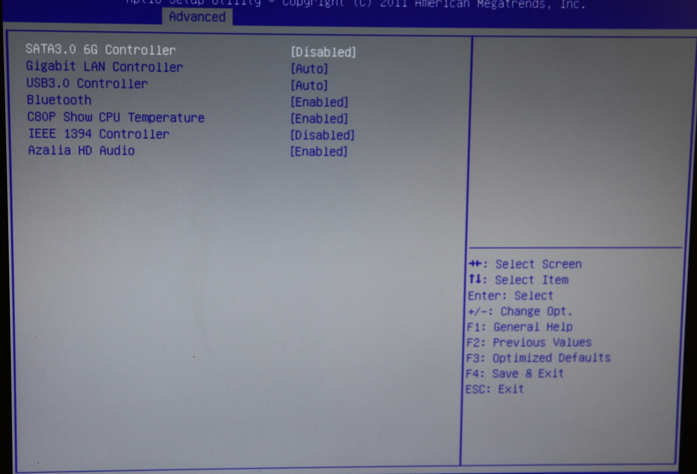

В менюто за допълнително добавените елементи към Pure Black P67 Hydra можете да ги контролирате. Тук имате възможността да деактивирате външният контролер SATA 6Gbps, или пък да прежцените дали искате диагностичният LED P80P да ви показва температурата на процесора, когато сте под Windows. Общо взето всичко е въпрос на избор.

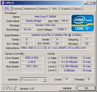

Що се отнася до овърклока, тук също нямахме проблеми. Не обърнахме много внимание на bclk и до какви максимални стойности можем да стигнем в предвид по-сериозната насоченост на тази платка и логичното й окомплектоване с процесор 2500К или 2600К. Така че се съсредоточихме повече на работата с множителя на процесора, поддържани напрежения и тяхната стабилност и т.н. Тестовият чип Core i7 2600K ни е известен с възможността си да работи при 1.35V и 4.5 GHz с включен Hyper-Threading. Това се потвърди и на платката Pure Black P67 Hydra, като имах леки съмнения дали не сме се провалили в опитите да постигнем и 4.6 GHz при това напрежение и тази платка, но съмненията бяха разсеяни много бързо и Pure Black P67 Hydra ни даде 100 MHz по-висока работна честота на процесора 2600К, в сравнение с ECS P67H2-A3.
(реалното напрежение на процесора е 1.344V)
 Все пак бе видно, че тестовият 2600К се чувстваше много добре “в ръцете” на Pure Black P67 Hydra. За по-сериозен клок (4.8GHz+, 1.4V+)  не ни достигна не само охлаждането (Xigmatek AEGIR), но и при достигането на работни температури от 80С и повече едва ли можем да кажем, че продължаването на опитите е оправдано. Sandy Bridge не са чипове, които е добре да тормозим с Vcore над 1.45V.
