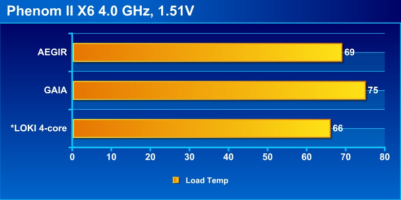

*LOKI 4-core – резултата е постигнат с четири активни ядра на процесора Phenom II X6 при 1.49V захранващо напрежение.
По-ниският резултат означава по-добро представяне, показанията са в градуси по Целзий. В този режим и тези резултати, и трите охладителя работеха при максимални обороти на вентилаторите. Вижда се, че единствено AEGIR може да се справи адекватно с толкова сериозен товар, а GAIA, макар и да задържаше положението, не бих нарекъл тези 75С много удобни за постоянна работа. Предполагам, че при поставянето на много висок клас топлопроводяща паста и втори вентилатор, AEGIR-а ще покаже още по-добри резултати, а GAIA-та ще може комфортно да задържи 4.0 GHz Phenom II X6 при такова напрежение. Що се отнася до LOKI, шест броя 4.0 GHz ядра не бяха по силите му. Температурата се приближаваше до 80С и машината забиваше. Ако спрем две от ядрата и направим тестовият чип QUAD core, положението се променя и LOKI е вече в състояние да удържи фронта.

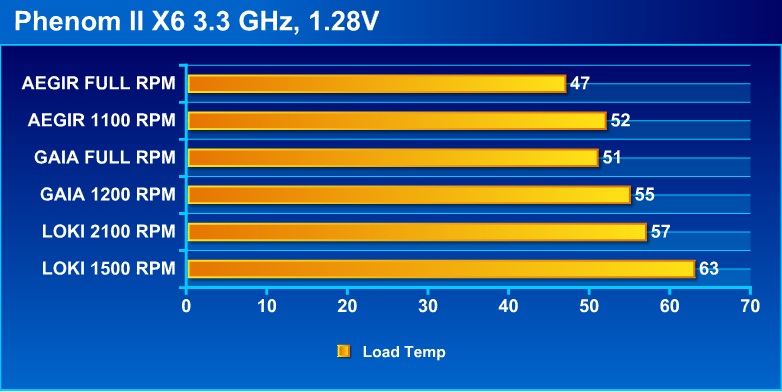

По-ниският резултат означава по-добро представяне, показанията са в градуси по Целзий. Понижаване на консумацията и топлоотделянето означава и понижаване в максимално постигнатите градуси работна температура. Вижда се, че вече дори LOKI е в състояние да задържи шестядреният процесор на AMD, макар и при опита да му понижим оборотите на вентилатора за да намалим шума се получи доста неприятен скок в температурата. Определено перката на LOKI при максимални RPM има доста сериозен дебит, поради което съумява да конкурира GAIA-та при понижени обороти. AEGIR-а е недостижим на върха, като при допълнително понижаване на оборотите до 1250 RPM, процесора не успя да постигне повече от 64С максимална работна температура. Направихме и замерване на възможностите на LOKI да охлажда четириядрен 3.7 GHz Phenom II X4 при понижени (1800RPM) обороти – резултата бе 61С.

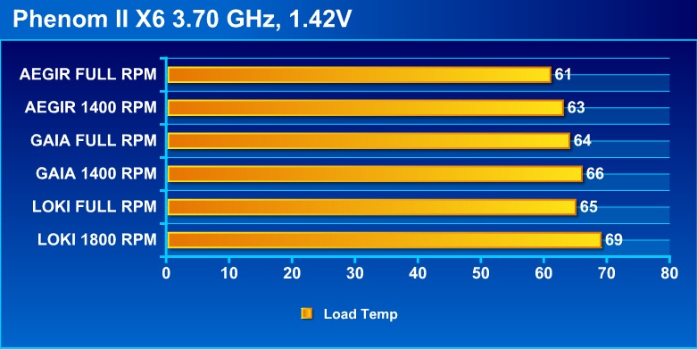

По-ниският резултат означава по-добро представяне, показанията са в градуси по Целзий. Давам ви тези резултати само за сравнение какво могат охладителите при 125W топлоотделяне. Тук намалих оборотите (макар че има резултати и при максимални RPM, но само за GAIA и AEGIR, чиито вентилатори почти не се чуват) за да направя охладителите напълно безшумни. Вижда се, че AEGIR е направен за нещо доста по-сериозно, като в голяма степен можем да кажем същото и за GAIA. От своя страна LOKI показва, че въздушният поток е много важен за него и от загубата на почти 30% поток се “добиват” цели 6 градуса в температура на чипа.
