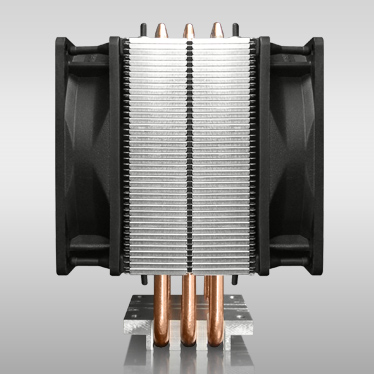

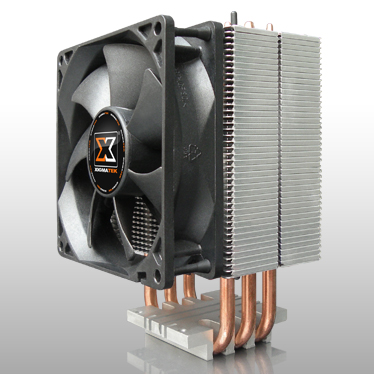

С най-малки размери от трите представени охладителя, както и с възможност за поставяне на по-малък вентилатор, SD963 или познат повече като Xigmatek LOKI показа, че размерите не винаги издават цялата същност и възможности на охладителя само като го гледаме. Наистина LOKI не претендира с големи размери (92(W) x 50(H) x 134(D) mm), с 6 или повече топлинни тръби, с 2 броя 120мм/140мм вентилатори и общо тегло от над 1 килограм. LOKI е един по-компактен охладител, който с лекота можете да поставите във всяка една кутия и върху всяка една дънна платка, стига да е от поддържаната платформа.
Дизайна е ясен – три топлинни тръби (ф6, U-тип), директно контактуващи с капачката на процесора, както и с разсейващият топлината “пакет” от алуминиеви пластини. Общото тегло на охладителя е 330 грама (без вентилатор), което го поставя в графата на по-леките предложения. От Xigmatek са предвидили възможност за поставяне на един или два 92мм вентилатори, или опцията да поставите перката от която страна искате или ви се налага (да кажем с цел по-добро разпределение на въздушният поток).
С добавянето на втора перка със сигурност ще получите още по-добри резултати, но по време на нашите тестове използвахме стандартният вариант на употреба – единичен 92мм вентилатор, приложен в окомплектовката на охладителя. Като говорим за окомплектовка, от Xigmatek са се погрижили добре нищо нужно да не ви липсва:

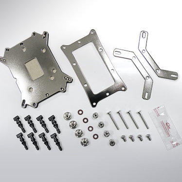

Закрепването на LOKI става задължително чрез използването на основна планка (най-вляво на снимката), която се поставя под дънната платка, а за захващане се използват четирите дълги болта, които минават през дънната платка и към които трябва да завиете задържащите “елементи” (задължително е да поставите и четирите червени “шайби” с цел изолация на PCB-то на платката против нараняване и “окъсяване”). След като сте готови със застопоряване на основната планка и болтовете й, вече можете да прецените коя от допълнителните планки ще ви трябва според платформата, на която е базирана вашата система – поддържат се Intel LGA 775, LGA 1155/1156 и LGA 1366; AMD Socket AM2/AM2+/AM3 (вероятно и AM3+). При машините с AMD ще трябва да махнете фабричният захващаш елемент АМ2/АМ3 от дънната платка. Правилната допълнителна планка се поставя на основата на охладителя, след което всичко е готово за сглобка. В окомплектовката получавате и много разбираемо написано (няма български език) упътване, от което можете да се ориентирате и само по картинките. Така за около 10 минути сте готови с монтиран охладител. Поради дизайна си, LOKI няма правилно или неправилно монтиране или “посока на поставяне”, единственото което ще трябва да прецените е от коя страна да поставите вентилатора (а може и от двете). Добавянето на втора перка (или наличието на такава в близост до охладителя) със сигурност ще подобри възможностите на SD 963 “LOKI” при справяне със сериозни нива на топлоотделяне.
Сега да кажем няколко думи и за това как този охладител се представи по време на нашите тестове. За процесор избрахме AMD Phenom IIX6 1100T, който е върховият модел на AMD за момента. Тествахме при 4 GHz 6-core, 4 GHz 4-core, 3.7 GHz 6-core, както и при номинални честоти и настройки. На страницата с резултатите ще видите, че показания от овърклокнатият до 4 GHz 6-ядрен Thuban няма, защото работещият при 1.51V чип на AMD бе прекалено голям залък за SD963. Дори и при максимални обороти на 92мм вентилатор, LOKI не съумя да задържи чипа в нормални температурни граници (до 75С), за да не се случи забиване на системата. Все пак, ако притежавате четириядрен чип (а не 6-ядрен), липсата на две изчислителни ядра бе достатъчно за LOKI, че да се справи и с “летвата” 4 GHz, и то при доста приятни показания за температура на CPU. Това обаче е възможно само при пълни обороти на въртене на 92мм вентилатор. При максимални RPM на перката имаше един друг проблем – охладителя губи безшумността си, която по принцип се поддържа при обороти до около 2000.
Понижавайки честотата до 3.7 GHz и напрежението до 1.4V, натоварването вече е съвсем по силите на SD963, макар и да не демонстрира много ниско ниво на температурата. На 3.7 GHz с този 6-ядрен чип обаче ще можете да си позволите да понижите оборотите на перката до 1800 RPM (между 1800 и 2000 RPM, в зависимост от ситуацията), което ще намали доста осезаемо нивото на шум. Така овърклокнатата ви машина няма да се отличава с шумен охладител на процесора. Ако процесора ви е четириядрен, при 1800RPM постигнатата температура е повече от приятна. Можете да си позволите да намалите още оборотите на перката.
Що се отнася до номиналните настройки на Phenom IIX6 1100T, те не представляват никакъв проблем за LOKI, дори и при много ниски RPM на вентилатора.
