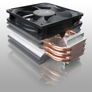

За разлика от LOKI, Xigmatek SD1283 “GAIA” ви предлага по-сносни възможности за охлаждане поради дизайна си и използването на по-голям вентилатор. Макар GAIA да разполага също с три топлинни тръби (с директен контакт), те са по-големи (ф8, U-тип) поради което предлагат по-добри топлопреносни качества. Наред с това е по-голям и алуминиевият “пакет”, към който трите тръби отдават топлината. Така цялостно погледнато, възможностите на GAIA са по-сериозни и предразполагат към използването му предимно при овърклокнати процесори. За целта спомага и доста тихата 120мм перка, предлагаща се в окомплектовката на охладителя.
Не може да се каже, че GAIA е нещо като “междинен вариант” спрямо LOKI и AEGIR, а по-скоро можем да причислим GAIA към охладителите от тип и на нивото на AEGIR. Разсейващата повърхност е доста прилична, а трите големи топлинни тръби вършат много добре своята работа. Поставянето на още един 120мм вентилатор ще повиши ефективността на GAIA, стига да ви се намира достатъчно свободно място около процесорният цокъл на вашата дънна платка. Видяно вече при LOKI, и GAIA има симетричен дизайн, което позволява да поставите перката от желаната от вас страна или да направите комбинация с вече поставен на кутията вентилатор.

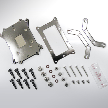

Елементите за закрепване на охладителя са същите, които видяхме и при LOKI. Като цяло подходът е същият – закрепването става задължително чрез използването на основна планка (най-вляво на снимката), която се поставя под дънната платка, а за захващане се поставят четирите дълги болта, които минават през дънната платка и към които трябва да завиете задържащите “елементи” (задължително е да поставите и четирите червени “шайби” с цел изолация на PCB-то на платката против нараняване и “окъсяване”). След като сте готови със застопоряване на основната планка и болтовете й, вече можете да прецените коя от допълнителните планки ще ви трябва според платформата, на която е базирана вашата система – поддържат се Intel LGA 775, LGA 1155/1156 и LGA 1366; AMD Socket AM2/AM2+/AM3 (вероятно и AM3+). При машините с AMD ще трябва да махнете фабричният захващаш елемент АМ2/АМ3 от дънната платка. Правилната допълнителна планка се поставя на основата на охладителя, след което всичко е готово за сглобка. В окомплектовката получавате и много разбираемо написано (няма български език) упътване, от което можете да се ориентирате и само по картинките. Така за около 10 минути сте готови с монтиран охладител, като не забравяйте да поставите и топлопроводяща паста. Добавяте 120мм вентилатор (или два) и сте готови за (зло)употреба на GAIA.
Поради факта, че GAIA е “Tower” тип охладител и разполага с 120мм вентилатор (а защо не и два?), очаквахме да видим резултати, осезаемо по-добри от тези на LOKI и още повече – възможността GAIA да се справи с горещият тестов Phenom II X6 1100T, работещ на 4.0 GHz при 1.51 V захранващо напрежение. Справяне не е най-точната дума, защото този 4 GHz чип бълва много сериозно количество топлина и създаде доста грижи на GAIA. Макар да не видяхме нестабилност и максималната температура на чипа да бе 75С (на капачката), не можем да кажем, че GAIA е правилният охладител за подобен сериозен овърклок и напрежение. Може би ако добавите още една перка ще съумеете да свалите някой друг градус надолу, но такава температура е прекалено висока за постоянна работа, поне според мен. За намаляване на RPM на перката дори не можеше да става и дума.
Понижавайки честотата до 3.7 GHz обаче, температурните нива бяха далеч по-приятни. Максималните обороти на въртене на перката на GAIA бяха около 1900 RPM, при което ниво тя почти не се чуваше и човек би могъл да ползва този охладител и без да понижава RPM на вентилатора. Все пак, от към статистическа гледна точка реших да намаля оборотите до около 1400 RPM, от което GAIA реализира скок от 2 градуса при максимално постигнатата стойност. Поради това можем да заключим, че макар и 4 GHz при 1.51V да са прекалено много, ако вашият чип иска не повече от 1.45V при тази честота, GAIA може би ще ви свърши работа.
