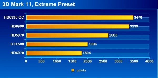

3D Mark 11
Започваме с малко синтетика, а именно 3D Mark 11 в най-тежкият му вариант тестове. Макар че разликата между стандартната HD6990 и HD6990 OC е почти незабележима, нещо друго се забелязва веднага – HD6990 има предимство от 25% спрямо предшественика си, както и цели 67% спрямо най-бързата за момента карта на NVIDIA – GTX580. Що се отнася до скалирането на двучиповата HD6990 OC спрямо HD6970, разликата в производителността е 92%.

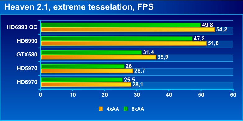

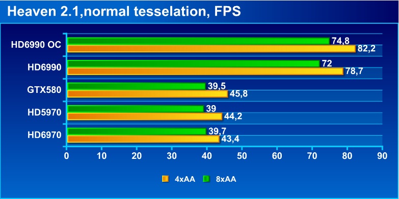

Heaven Benchmark 2.1
Heaven 2.1 е един от тестовете, където теселацията играе много голямо влияние върху резултата и подобренията в чиповете Cayman (Antilles) спрямо Cypress (Hemlock) що се отнася до теселацията. HD5970 е почти два пъти по-бавна от HD6990 и реално е на нивото на едночиповата платка HD6970. Разликата между HD6990 и GeForce GTX580 също е впечатляваща, макар че при активиране на режима Extreme, NVIDIA-та показва мускули, но все пак изостава осезаемо.

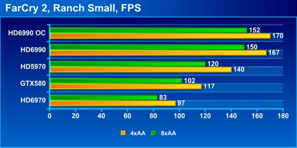

FarCry 2
Под FarCry 2 ситуацията е малко по-различна, като HD5970 не показва много сериозна слабост спрямо наследника си, но HD6990 все пак е на почти 27% разлика от предшественика си. Скалирането спрямо HD6970 също е много добро, като HD6990 OC е с 83% по-бърза от едночиповата си версия. Тук ползата от допълнителните 50 MHz GPU може да се каже, че е нулева.

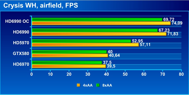

Crysis Warhead
Една от най-тежките игри, познати през последните 1-2 години, Crysis WH най-накрая може да ес похвали, че графичен ускорител може да предложи над 60 FPS средно ниво на кадрите при активирани 4хАА или 8xAA и резолюция Full HD. Ако говорим за 4хАА, там даже имаме над 70FPS. Разликата спрямо HD5970 е над 25%, а смисъл от превключване на картата при тази игра в режим ОС отново липсва.

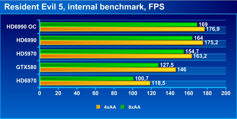

Resident Evil 5
Resident Evil 5 отдавна няма особени проблеми с геймплея при високо ниво на кадрите и активирани АА и Full HD, но все пак решихме да я добавиме към нашият пакет от тестови игри. Тук лесно можем да използваме Radeon HD6970 за “отправна точка” при сравнението между едно- и двучиповите Radeon-и от ново поколение, като разликата спрямо HD6990 OC (почти еквивалент на HD6970 CF) е 69%. Що се отнася до прираста в производителност спрямо HD5970, новата HD6990 бележи около 10% преднина.
