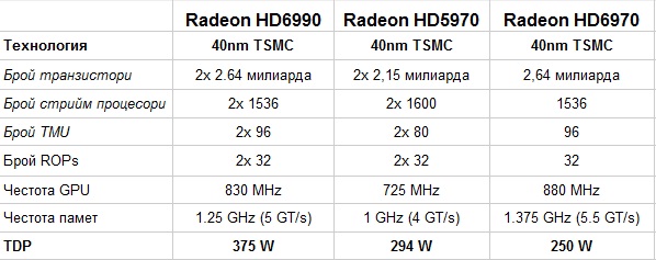

В същността си, Radeon HD6990 не е нищо повече от два Radeon HD6970, “залепени” един за друг. Това определение обаче звучи доста грубо и ламерски казано, на фона на продукта, който от AMD са успели да създадат. Нека не забравяме, че единичен HD6970 консумира около 250W, което в смисъла на първото изречение би трябвало да значи 500W TDP за HD6990. Това обаче би било немислимо, поне не и за стандартната версия на HD6990. Защото освен номинални честоти, HD6990 предлага и фабричен овърклок с помощта на ключето за превключване между двата BIOS-а на платката, познато вече от двата Radeon-а HD6970 и HD6950. Ето едно сравнение между основните характеристики на Radeon HD5970, Radeon HD6970 и Radeon HD6990:
На пръв поглед, HD6990 не е “мръднала” много напред спрямо HD5970, а ако погледнем общият брой поточни процесори, то там имаме дори понижаване на количеството с общо 128. В предвид разликата в архитектурата и промените при новите чипове Cayman, наред с използването на VLIW4 вместо VLIW5 (както е при HD5970), а също и добавянето на втори tesselation engine при Cayman, зад тези прости цифри се крие нещо повече от “карта с ядра на малко по-висока честота”.

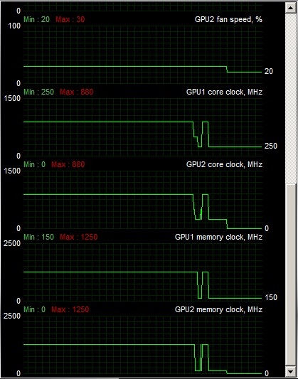

От една страна, консумацията в idle се е понижила спрямо HD5970 (42W), а освен това, две HD6970 в Crossfire също не консумират повече – 37W за HD6990 и 36W за двойка HD6970. Една от тънкостите за постигане на ниска консумация в режим idle е “изключването” на второто ядро на картата и прилежащата му памет:
Като се има в предвид, че HD6990 използва същата технология на производство, 40nm, успехите при минималната консумация са на ниво. В случая обаче имаме нещо много по-важно – консумацията под товар. В този случай нещата не са така розови за HD6990, която успява да “надмине” HD5970 с малко над 20%. Предшественика HD5970 съумя да се включи в максималната спецификация на PCIe 2.0 от 300W, докато HD6990 дори за миг не е била дори коментирана да влезне в 300W. Със своите 375W PowerTune TDP, HD6990 само загатва за истинските си възможности. Както вече стана ясно, платката притежава възможността за овърклок на честотите на GPU-тата с 50 MHz, след превключване на ключа за BIOS-а в другата позиция. Тогава вече говорим за 450W TDP и Radeon HD6990 OC.

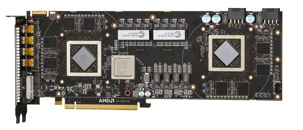

Самата платка не показва нови висини в максималните размери за един ускорител от такава величина – HD6990 е толкова голяма, колкото е HD5970. Със своите 12″ дължина, новият ускорител също няма да е добре дошъл в която и да е кутия от тип ATX. А в предвид новият тип организация на охлаждането, липсата на пространство около платката няма да доведе до нищо хубаво.
За първи път обаче, виждаме графичен ускорител с двойка 8-pin конектори за включване на допълнителното захранване към картата. Вече споменахме, че по спецификации PCIe 2.0 позволява до 300W, но когато става дума за HD6990, при 300W още не сме достигнали до никъде. Чрез двата 8-pin PCIe кабела получаваме по 150W, а самият слот PCIe дава още 75W. Така реално, по тънки сметки излиза, че 375W са на границата на това, което би трябвало да очакваме от основното и допълнително захранване. Като се има предвид факта, че при превключване на ключето картата преминава в овърклокнат режим и TDP трябва да е около 450W (според AMD), едва ли трябва да се притесняваме за начините на захранване на картата, с изключение на нуждата от подбиране на захранващ блок. Няма какво да се лъжем, поне 700W трябва да имате под капака, за да сте сигурни, че поставяйки новият двуглав Radeon HD6990 няма да изпаднете в нелепата ситуация да си претоварите PSU-то и машината ви да гасне всеки път, когато пуснете 3D игра.
За връзка с външният свят, ускорителя предлага един конектор DVI и общо четири конектора DisplayPort.
