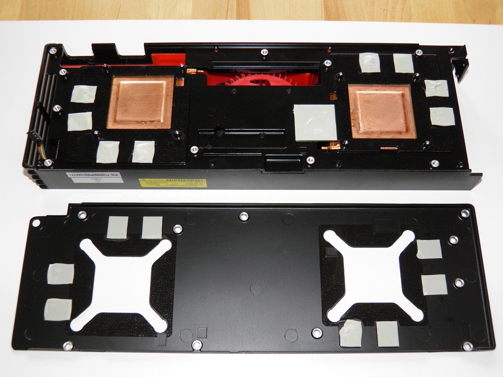

След малко ще си говорим и за ниво на производителност, но сега ще стане дума за нещо доста важно – охлаждането на платката. При все, че видяхме вече какви ли не интересни “афтърмаркет” дизайни от доста фирми, от AMD за пореден път са решили да заложат на “стандартното”. След като видяхме какво бе използвано при Radeon HD5970 и след като стана ясно, че HD6990 със сигурност няма да е по-“студен” ускорител, доста хора започнаха да се чудят какво ли ще е нужно за удържането на температурите при бъдещата платка Antilles.
На пръв поглед, охлаждането на HD6990, скрито зад голямата си обвивка, не претендира за сериозност или пък за това да съумее да се справя с товари до и около 450W (все пак HD6990 OC е именно 450W и би следвало да не се налага да сменяте охладителя). В предвид факта, че едва ли някой се надява охлаждането на HD6990 да е безшумно, нека видим все пак какво са направили от AMD:

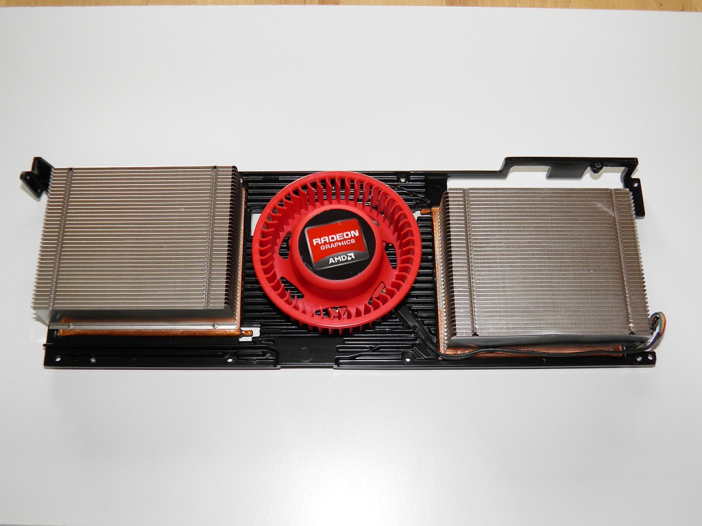

Централно разположен вентилатор, обдухващ двата основни радиатора, отговорни за охлаждането на всяко едно от двете ядра Cayman. За разлика от изпълнението при HD5970, тук въздушният поток се разпределя адекватно върху двата радиатора без да се налага да обдухва последователно. Така би трябвало работните температури на GPU1 и GPU2 да са много близки (да не кажа идентични), но дори това не се случи. Според диагностичните програми, GPU1 работеше при температури с около 6С до 8С по-ниски, като това не попречи за правилното функциониране на картата, но пък и не доказа правилото за уеднаквеното охлаждане на ядрата. Причина за разликата в температурите може да се окаже факта, че въздушният поток назад “извън кутията” бе по-ограничен в сравнение с потока навътре в кутията. Имайте в предвид, че нашите тестове се проведоха на стенд и поставяйки платката в кутията можете да получите по-различни резултати.
Това са съответно предната и задната контактни повърхности, чрез които става охлаждането. Макар че радиаторите на двете GPU-та са алуминиеви, основните им са медни. Вижда се добре, че е помислено и за паметта и PCIe “моста”. Задната планка, макар и тънка, върши много добра работа по охлаждането на общо осемте модула памет GDDR5, намиращи се на гърба на платката.
От доста време насам, AMD трябва да прибегнат до централно разположен вентилатор, което неминуемо води до вкарване на част от топлия въздух навътре в кутията. Това трябва да се отбележи много сериозно, когато имате намерение да си закупите този ускорител, защото особено при големи и продължителни натоварвания над платката може да се получи така, че “внесената топлина” да стане част от охлаждащият въздушен поток, влизащ във вентилатора. Предполагам се досещате, че при това положение работните температури на ускорителя ще се повишат доста неприятно. По принцип подобен ускорител би следвало да бъде съпътстван от добро ниво на въздушен поток в кутията, като в случая човек е добре да се замисли за един “изкарващ” вентилатор, поставен на страничният капак на кутията, на нивото на HD6990.
