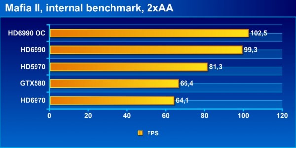

Mafia II
В тази нова за архитектурата PC игра, Radeon HD6990 продължава със сериозното си представяне. Макар че не активирахме Physx, Mafia II е една доста тежка игра и без него. Новата HD6990 бележи само 26% прираст спрямо предшественика си, но за сметка на това е по-бърза от GTX580 с 54%. Прираста спрямо едночиповата HD6970 е 60%, а ползата от HD6990 OC и тук не се забелязва.

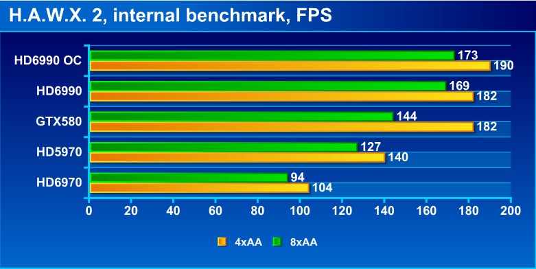

H.A.W.X. II
Под H.A.W.X. 2 отново виждаме сериозното присъствие на теселация, което си личи и по постигнатите резултати. Играта е толкова “оптимизирана”, че HD6990 практически е бърз колкото GTX580 при активиран 4хАА и съумява да постигне около 17% преднина при активиран 8хАА. Съвсем очаквано, HD5970 е по-бавна от GTX580, а разликата спрямо HD6990 също е голяма – между 30% и 33%.

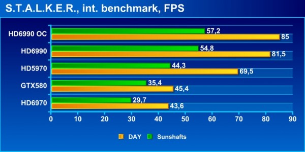

S.T.A.L.K.E.R. Call of Prypat
Играта S.T.A.L.K.E.R. Call of Prypat, подобно на Crysis Warhead, има възможността за сериозно натоварване над графичната подсистема. Като имаме в предвид получените резултати, варианта Sunshafts е невъзможен да се играе на HD6970, но HD6990 съумява да постигне почти двоен резултат и да ви предостави доста по-приятните за игра 55 FPS – 57 FPS. Разликата спрямо GTX580 е 55% в полза на новата двучипова платка на AMD, а HD5970 губи от HD6990 с почти 24%.

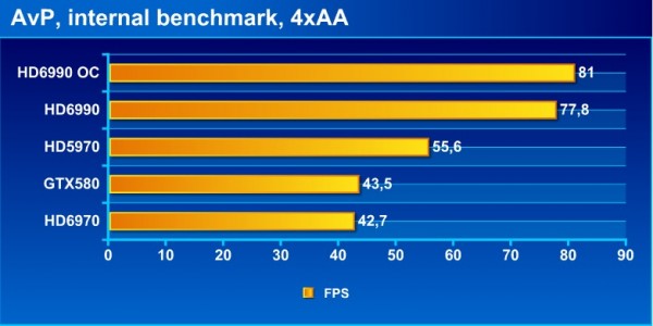

Alien vs Predator
За последно оставихме играта Alien vs Predator, която определено се чувства по-добре, работейки с графичен хардуер на AMD и това се вижда много добре от получените резултати. HD6990 е с 40% по-бърз от предшественика си, а спрямо GTX580 – почти 80%.

  4. 4 hexx // 19.03.2011 в 18:19
    Само една малка поправка – Mafia 2 не е DX11 a D3D9 игра.
  5. 5 Тодор Богданов (mollov) // 19.03.2011 в 18:41
    Дам, така е… не знам от къде ми е хрумнало това..
    Иначе за Metro 2033 – не е проблем, щом ви е зор… ще го добавиме.
