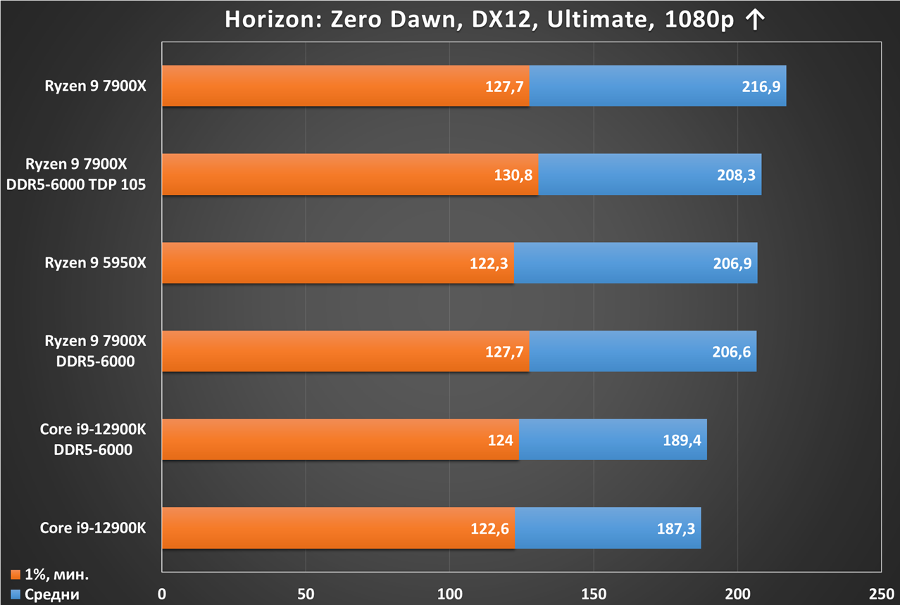

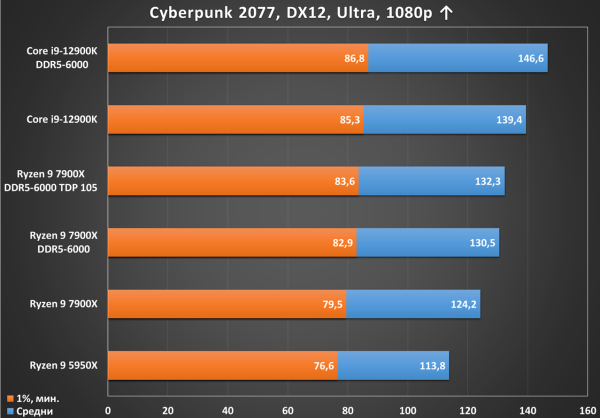

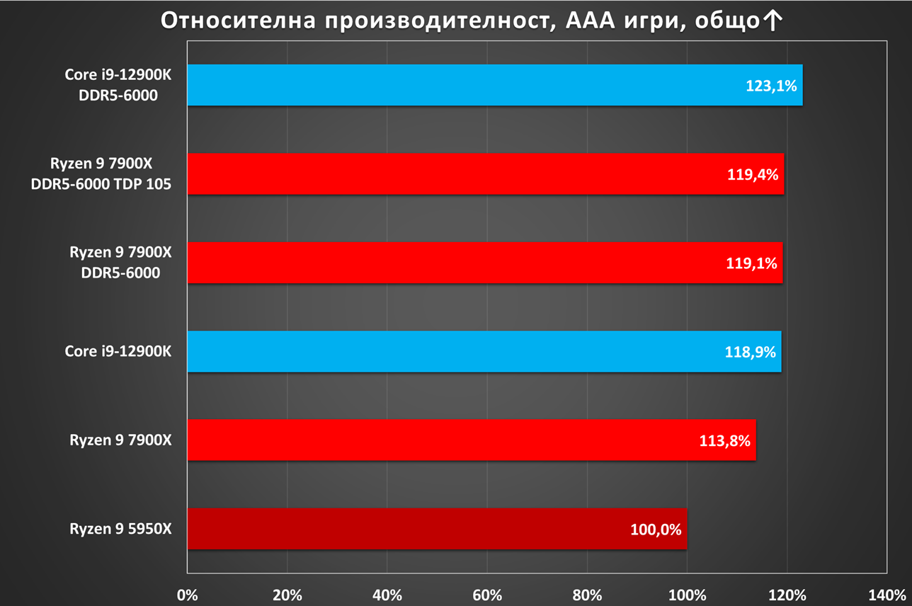

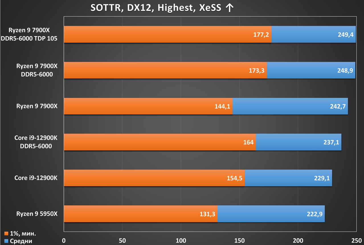

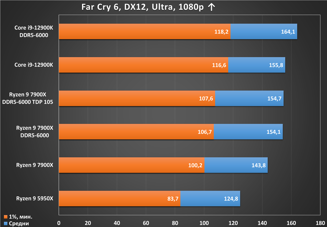

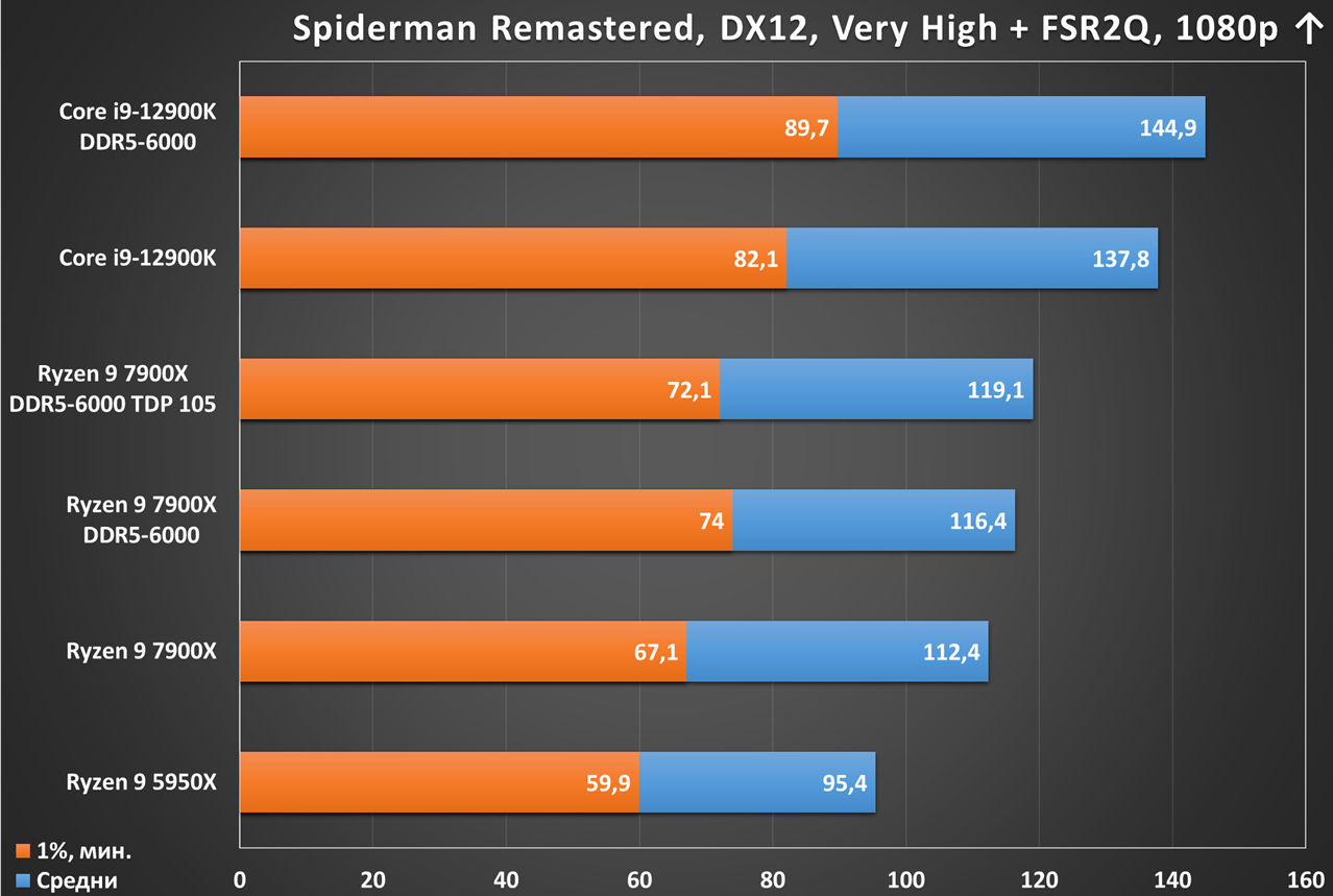

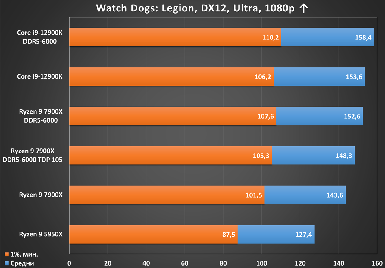

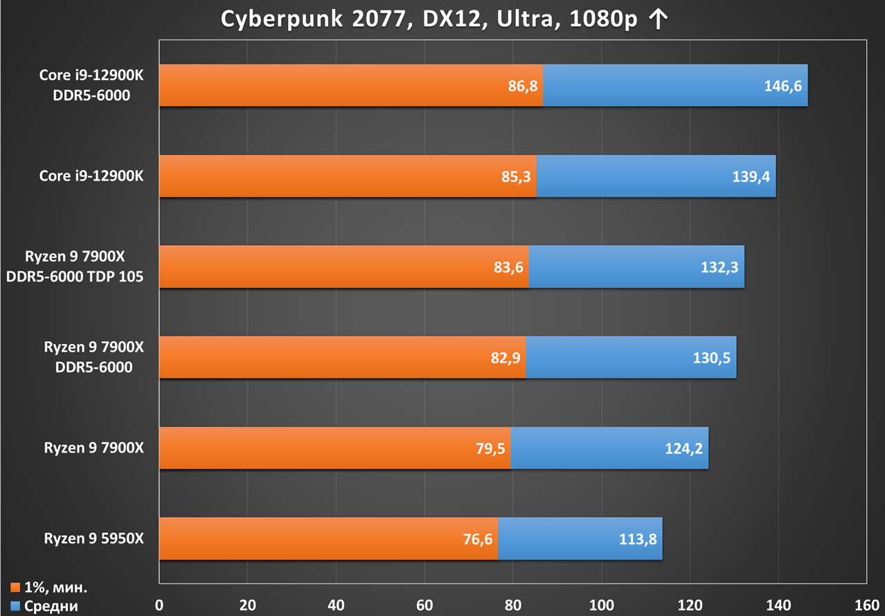

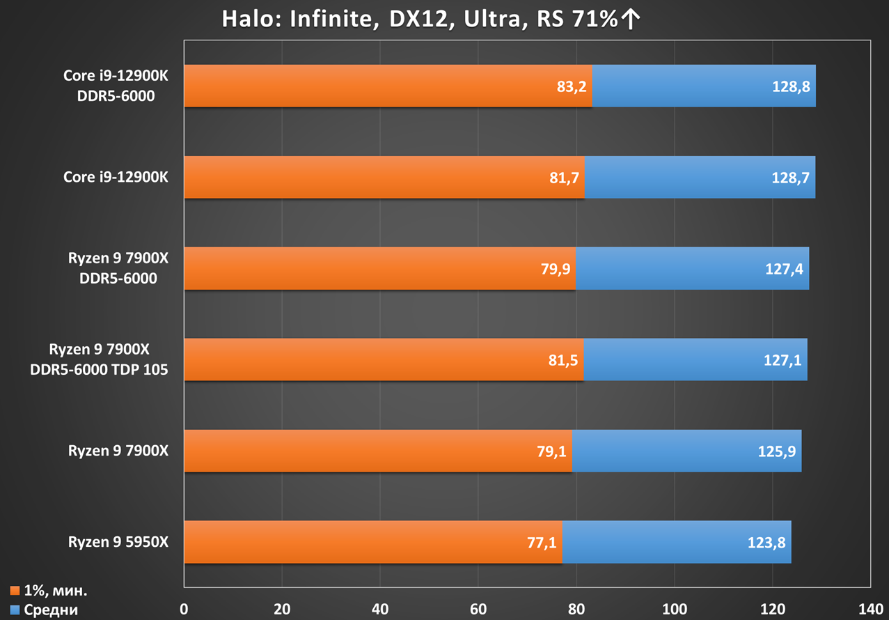

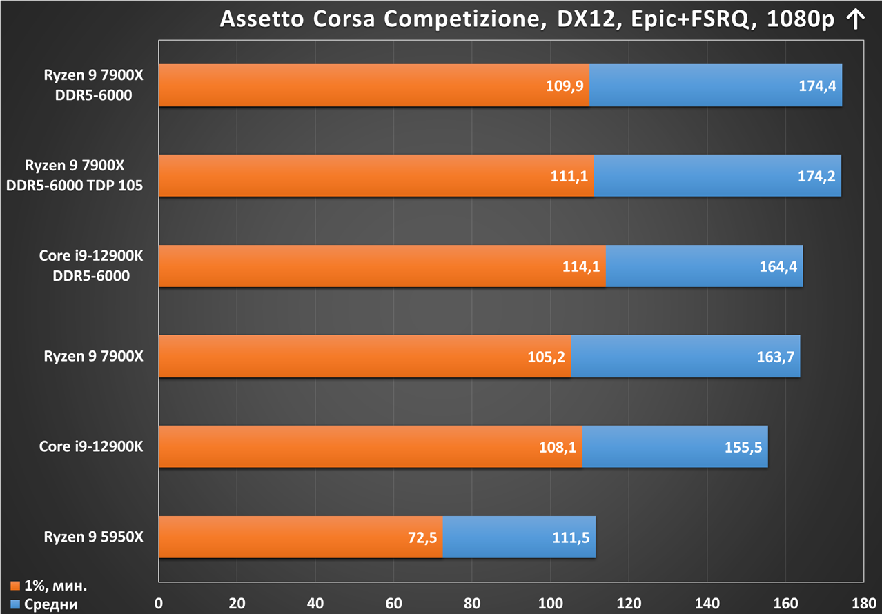

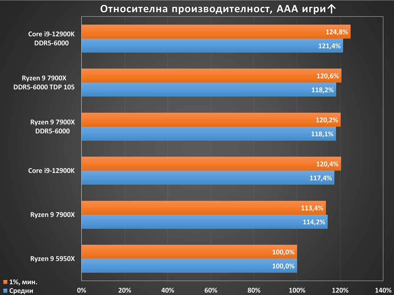

Ако в приложенията нямаше особена полза от DDR5-6000, то при игрите имаме измерима такава, макар и недостатъчно да даде някаква генерална промяна на ситуацията. Ползата от по-високоскоростната памет се измерва в рамките на 3-7%, като средно е около 4,6%. Което макар и малко по-малко от заявеното от AMD, все пак е доста близко като стойности. Използването на 105 Вт. TDP настройка не само че не води до загуба на производителност, но дори според показаното се оказва най-бързия вариант за AMD. Разликата обаче е под 1%, т.е. в рамките на грешката, така че не бива да се отчита като нещо забележително.
Проблемът за Ryzen 9 7900X е, че и Core i9-12900K също печели от работата с по-бързата DDR5-6000 CL 30 памет. Ползата при него е една идея по-малко (което може да се очаква и от по-малкото подобрение на латентността), средно 3,5%, но това все пак се оказва достатъчно, за да запази формалната позиция на най-бърз процесор в тази група тестове.

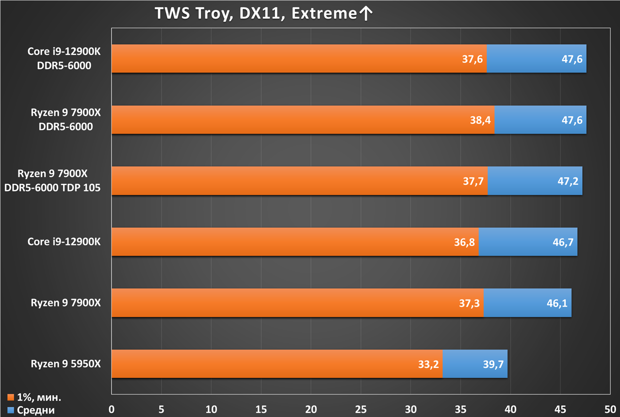

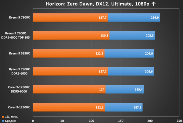

Тук искам да отбележа и още 2 неща. Първото е че по някаква причина след първоначалните тестове с Horizon Zero Dawn резултатите на Ryzen 9 7900X се понижиха, може би заради смените на драйвери при теста на вграденото видео, но заради това загубих един ден в проверка на резултати и опити да възстановя старите стойности. Така или иначе резултатите тук са с новите отчитания. Другият момент е изключително странните резултати на TWS: Troy, от която в предишни случаи сме виждали далеч по-високи резултати под Windows 10. В случая причината е в много по-ниското натоварване на процесора под Windows 11, като изглежда сякаш играта внезапно е била ограничена до ползване на само 4 ядра. Така или иначе от нея не получаваме нищо смислено като резултат.
