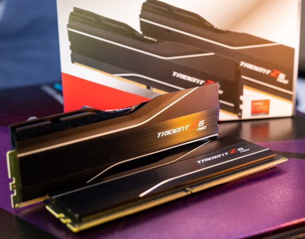

В предната статия ви представих новите Zen 4 базирани процесори от AMD и тествах Ryzen 9 7900X. В комплекта предоставен ми от AMD обаче, освен дъно и процесори имаше и още един елемент, за който не остана време тогава – G.Skill Trident Z5 Neo DDR5-6000 CL30 памет. Цели 2х16 GB от нея. Но сега ще видим какво ще добави тя към производителността на процесорите, както и ще разгледам по-подробно някои други моменти от работата им.

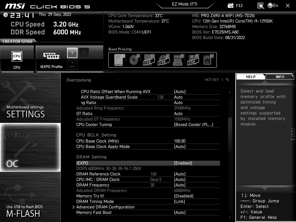

Всички предполагам сме малко или повече запознати с XMP технологията при паметите, която служи за съхраняване на профил(и) на паметта за работа със по-стегнати тайминги и по-високи честоти и напрежения спрямо официалните JEDEC спецификации. Тази технология произлиза от Intel и помага с по-лесно използване на бързи памети от обикновените потребители. Е, от AMD явно са решили, че и те могат да се пробват в тази сфера, като с новите процесори идва и технологията EXPO, която по същество много прилича на XMP 3.0, но предлага разширен набор от вторични и третични тайминги, за които да се зададат конкретни стойности. Това потенциално може да доведе до по-ниска латентност и съответно по-висока производителност.
И както е типично за технологиите на AMD тя е открита документация и не изисква лицензиране, като производителите се предполага да „самосертифицират“ съответните памети с публикуване на документ с пълните настройки и списък на тестваните конфигурации. И благодарение на тази си отвореност, Expo може да се използва и на платформата на Intel, както и всъщност XMP си е все още напълно приложима върху AM5. Така че по време на тестването Core i9-12900K също се възползваше от възможностите на Expo профила.

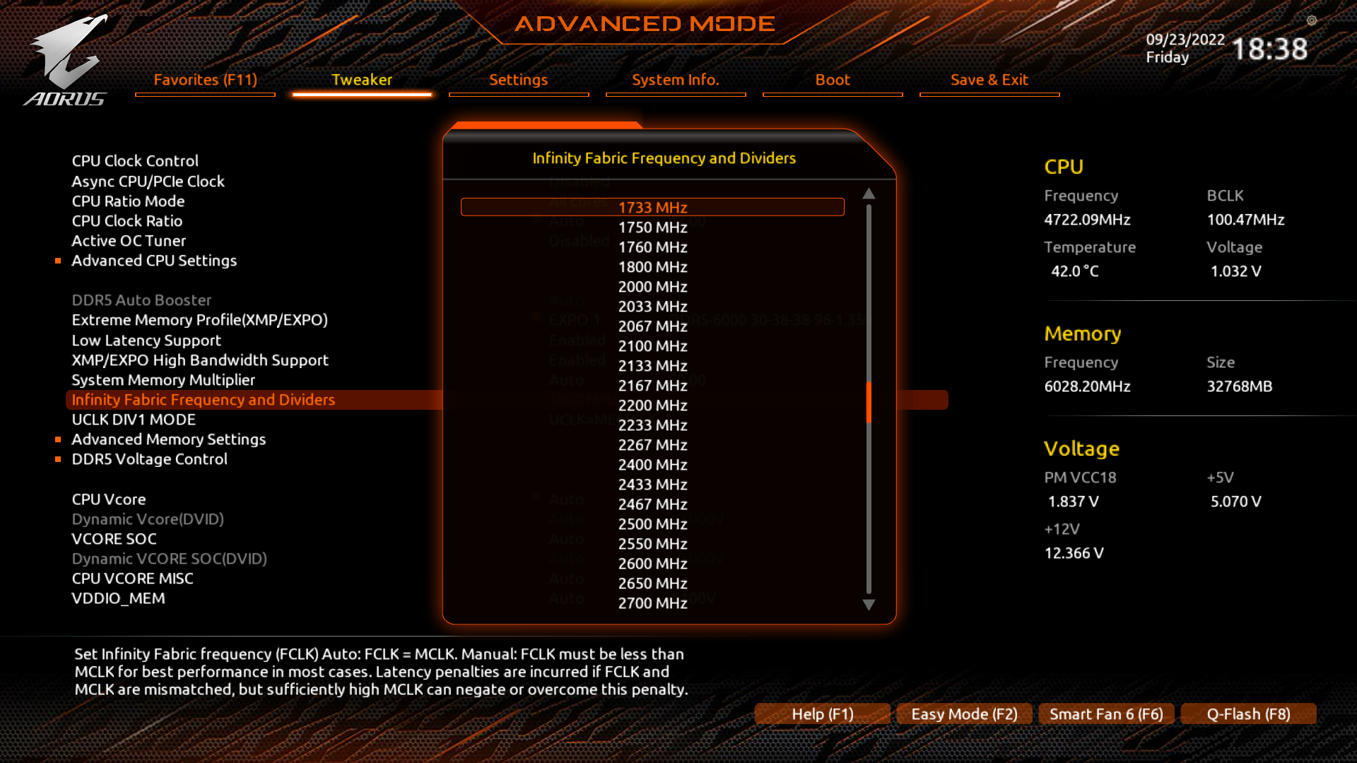

И тук идва момента с някои неясноти в изказванията на хора от AMD преди анонса. В началото се говореше, че се предполага IF да работи в съотношение 2:3 спрямо честотата на паметта, т.е. при официално поддържаните DDR5-5200 IF би следвало да работи на 1733 МХц, или 2/3 от физическата честота 2600 МХц на паметта. Съответно при DDR5-6000 IF е на 2000 МХц. Препоръката от страна на AMD за максимална производителност е да се остави честотата на IF на Auto, като се уверите, че е зададено честотата на контролера да е равна на честотата на паметта. В разясненията преди анонса обаче, от AMD вече заявяват, че оставането на Aуто за честотата на IF предполага платформата да се стреми към поддържане на 2000 МХц, което според тях е оптималният вариант и вече не се говори за някакви фиксирани съотношения, а за по-динамични отношения между IF и честотите на паметта, като за целта е предвеин и специален буфер за синхронизация. Тук интересното на ниво дънна платка е, че сред опциите за честоти на IF има изненадваща дупка между 1800 и 2000 МХц, докато при по-ниски и по-високи честоти имаше стъпки с различни размери. Не знам дали това не е особеност на конкретният тестов биос на дънната платка или е по някаква друга причина.
Така или иначе Ryzen 9 7900X се оказа тестван с IF=2000 МХц и с двете памети, а и разликата за DDR5-5200 паметта между 1733 и 2000 МХц се оказа около 1 нс, така че не вярвам това да има драстично отражение за производителността.

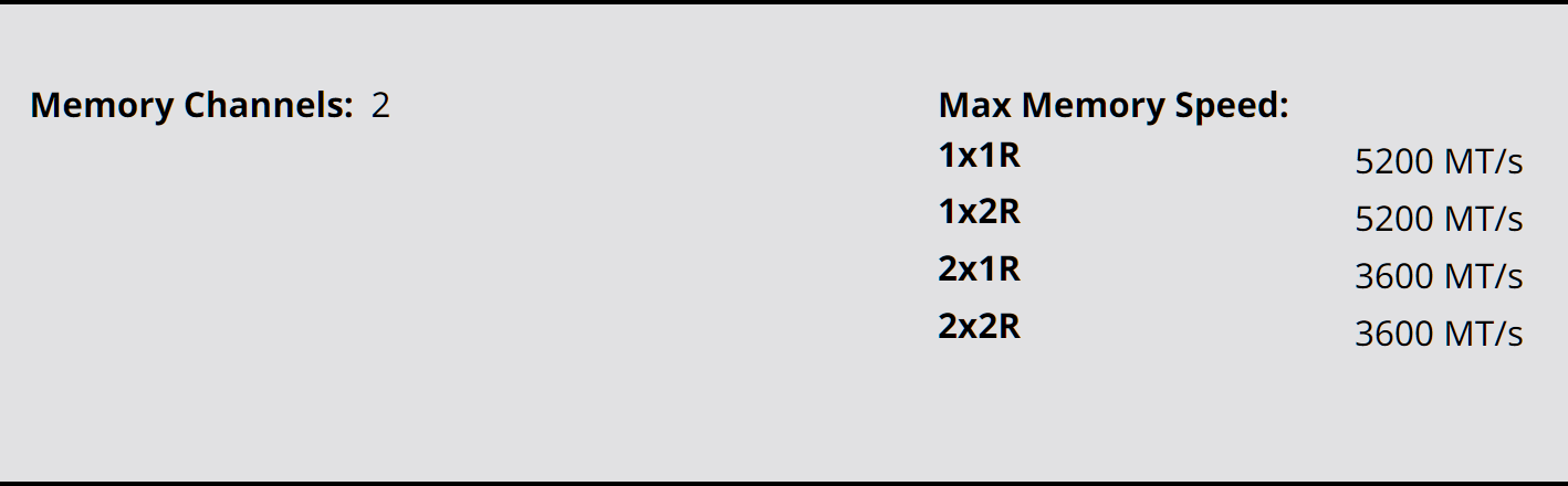

И накрая още един важен  момент – при използването на DDR5 памет на този етап силно се препоръчва използването само на 2 стика памет в двуканален режим. Използването на 4 може да доведе до нестабилност, особено с по-бързи памети, като дори официално според AMD официално поддържаната максимална честота с 4 стика памет е DDR5-3600.

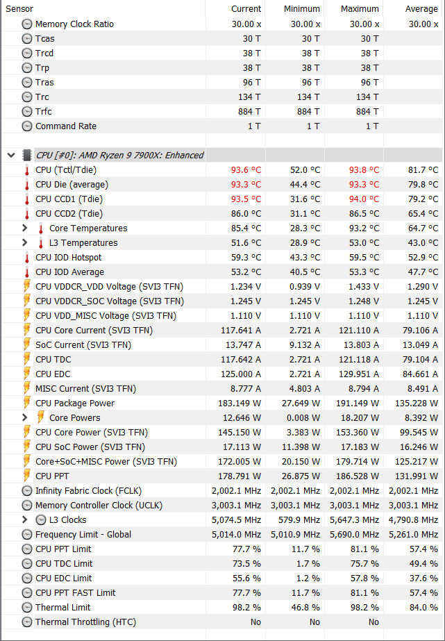

    Интересно ревю. За ‘воя’ на вентилаторите не можеш ли да си направиш custom крива в BIOS? Това трябва да оправи донякъде нещата поне откъм шум. Също така, бях гледал, че с намаляване на волтажа на процесора драстично спадат температурите и се увеличава производителността, може ли да го пробваш това, без да му ограничаваш TDP?
  2. 2 Димитър Чизмаров (DeepBlue) // 16.10.2022 в 12:58
    По принцип можеш, ама обикновените потребители може и да не знаят. Освен това има разни водни, като моделите на Corsair, които се управляват от собствен софтуер, а не се регулират през биоса, което също не е задължително потребителя да го направи или види. А проблема с намалянето на волтажа, е че процесора пак ще се опитва да стигне до 95 градуса, ако има аванс в поддържана честота. Иначе, да, може да се експериментира с Curve Optimizer, а ако охлаждането е добро е възможно даже да паднат температурите.
  3. 3 the professor // 20.10.2022 в 12:51
    като се има в предвид ватовете на процесора и намалената площ на капачката (спрямо am4), нормално е температурите да отидат нагоре…
