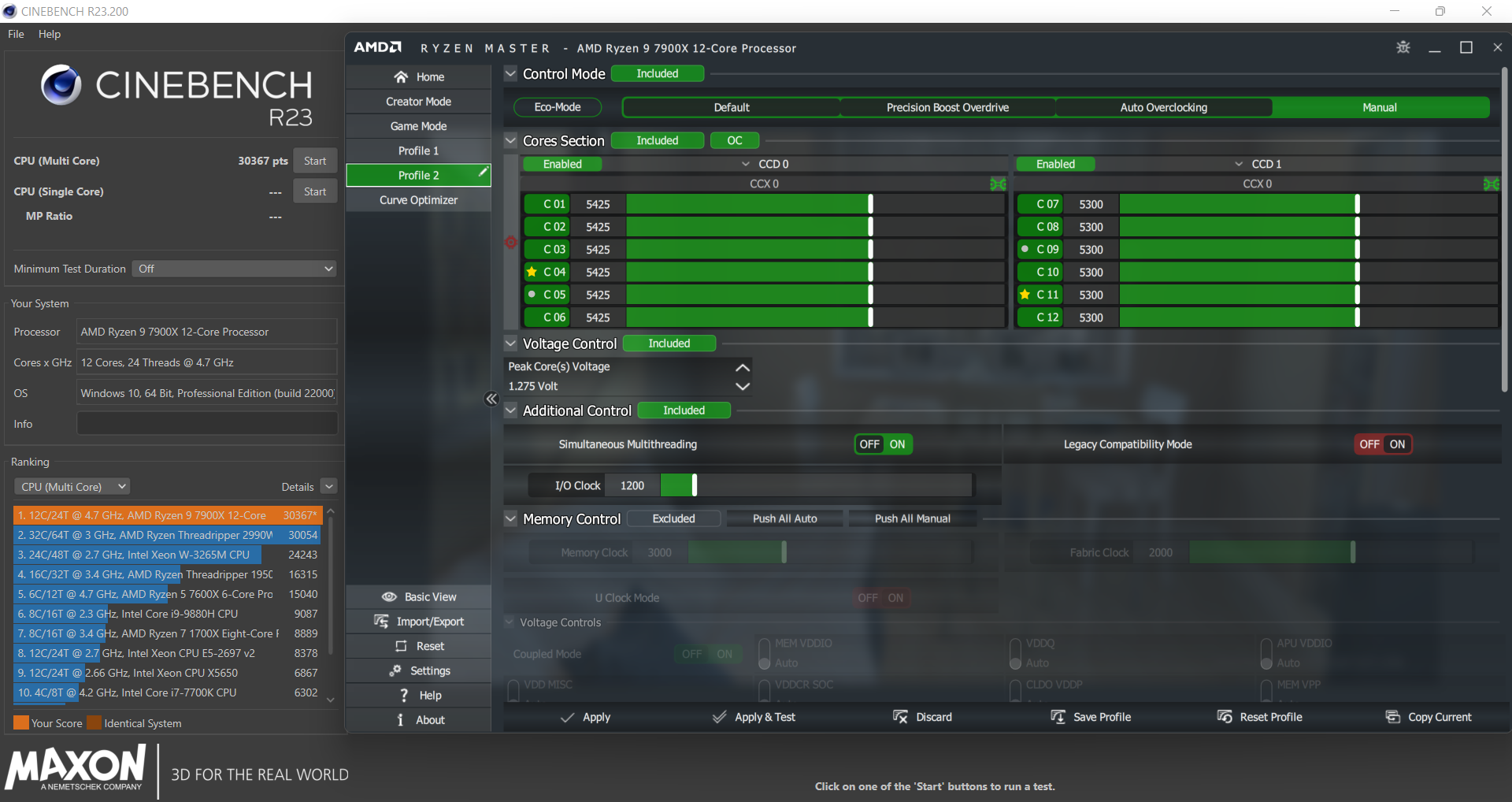

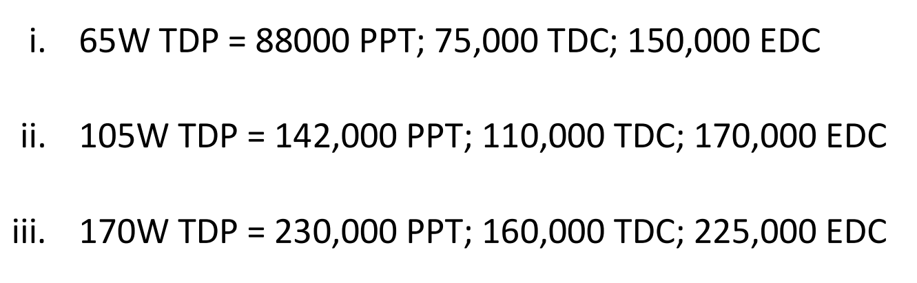

Друг момент, който реших да изпробвам за този материал, е доколко официално зададеният TDP от 170 Вт. с пикова мощност от 230 Вт. помага за производителността на процесора. От AMD доста наблягат на функцията ECO Mode, която би следвало да може да активирате в Ryzen Master софтуера или във фърмуера на дънната платка. За съжаление аз поне не успях да я открия в тестовият модел, а ръчното задаване на PPC/TDC/EDC стойности във фърмуера доведе до възраждането на един древен бъг, а имено запичането на процесора на 550 МХц тактова честота. За щастие, поне в Ryzen Master съществуват и ECO Mode и работи ръчното задаване на контролните стойности за TDP лимитите. За съжаление обаче ECO Mode задава фиксиран 65 Вт. TDP лимит, който се оказа с доста сериозно ограничение за Ryzen 9 7900X сваляйки с над 20% резултата в Cnebench R23. Ръчното задаване на подходящите PPC/EDC/TDC стойности обаче позволи да задам еквивалент на TDP 105 Вт. със 142 Вт. максимална консумация. Така че случая процесорът ще бъде на равна нога със по-старите си предшественици от Ryzen 9 5900X/5950X.
Ryzen 9 7900X @ 170 Вт TDP
Ryzen 9 7900X @ 105 Вт TDP
Опитите ми за овърклок се оказаха сериозно ограничени от неработещата добре PBO функционалност на ниво фърмуер. Предполагам че това е оправено, защото вече има няколко нови версии, но предпочетох да не ъпдейтвам засега оригиналният фърмуер, с който дойде дънната платка, тъй като потенциално това може да повлияе на резултатите, а към този момент вече бях събрал порядъчно количество стойности, за да не ми се иска да загубя отново 7-10 дни от живота си за да ъпдейтвам.
Ръчният овърклок позволи леко повишение на честотите за двата чиплета поотделно, като за по-бързият успях да постинга 5,425 Гхц, докато по-бавният се заволи с 5,3 ГХц при зададено напрежение от 1,275 В, което дава около 150-250 МХц повишение в многонишков режим, но пък води до загуба на еднонишкова производителност. Ползата съответно е някакви мизерни 2-3% повече при рендъринг, като по-високите честоти се оказаха потенциално ограничени от възможностите на охладителя, тъй като процесорът удря в зададеният лимит от 95 оC, след което започва да намалява честотата, така че ползата от овърклокването по този начин няма, дори и с ръчно зададени стойности в Ryzen Master.
PPT/TDC/EDC стойности за различните TDP нива.

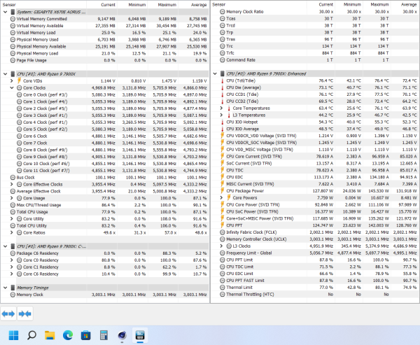

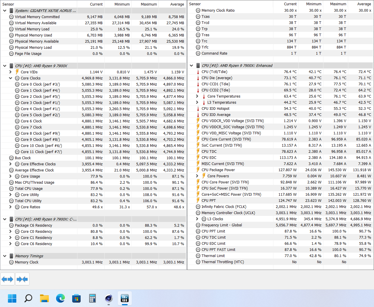

Тук може би не е лошо да си поговорим и за някои промени на турбо алгоритъма в новите процесори и за изненадващо високите температури. Основното ограничение на новите процесори вече не е консумацията, а работната температура. Стандартно тя е лимитирана на 95oC, което между другото от години се използва при преносимите компютри. И като допълнителен момент, процесорите официална са проектирани да могат да работят при температура до с до 20oC по-висока – 115оC е официалният максимален лимит, при което машината би трябвало да се самоизключи. Съответно потенциално е възможно да увеличите температурният лимит, както и да го намалите по-желание, което съответно ще увеличи или намали турбо възможностите на чипа.
Така че стандартното поведение на чипа вече е, че той започва от максимално висока фабрично определена точка по кривата честота/напрежение, докато не удари 95oC или близка температура, при което почва да се намалява честотата и напрежението докато се закрепи максимално близо до ограничаващата температура. Това обаче не означава че лимитите по консумация и ток вече не съществуват, те са си там, но те ще се задействат потенциално само при наличие на много мощно охлажане, което позволява на процесора да поддържа ниски температури дори на високи честоти и напрежения. Разбира се при ръчна намеса , както аз направих с промяната на TDP до 105 Вт. за Ryzen 9 7900Х, нещата ще се променят и процесорът вече е доста по-вероятно първо да удари в лимита на консумацията, което да ограничи температурният му режим. И ще видим какво влияние ще има това на производителността в тестовете.
И все пак тук искам да разкритикувам малко AMD, защото макар че процесорът може да е проектиран да работи на 95oC, по всичко изглежда че фърмуерите на дънните платки все още на са проектирани подходящо от гледна точка на регулацията на вентилаторите, тъй като, естествено, при повишаване на температурата вентилаторите се развъртат на максимални обороти, което неизбено увеличава нивото на шума. А още по-неприятното в случая е появата на разни кратки задачи, при което процесорът бързо се нагрява и след това охлажда, което води до периодично развъртане и спадане на скоростта на вентилаторите, което честно казано е дори по-неприятно от постоянната работа на високи обороти. В същото време ако пък кривите се оптимизират спрямо 95oC, това означава потенциална загуба на производителност, заради намалените охлаждащи възможности.
Или накратко – от потребителска гледна точка, изобщо не съм уверен че решението на AMD да се съсредоточат върху използването на температурат за главен ограничител на турбо режима е правилно. Потенциално след 5 години борба, изглежда че легндата за „горещите и шумни“ AMD машини ще се завърне, а това едва ли е особено добре от маркетингова гледна точка.
