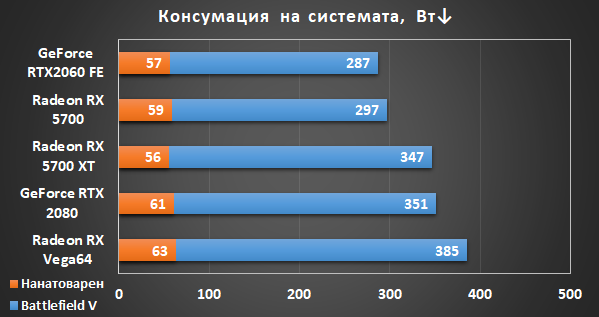

При консумацията нещата също изглежда доста добре. От една страна прякото сравнение с Vega64 показва огромно подобрение на производителността за ват, като при все предимството от 22% на Radeon RX 5700 XT, той употребява около 40 Вт по-малко, като това включва цялата система в състава си, т.е. намалението само на ниво графичен адаптер в процентно отношение ще е още по-голямо. RX 5700 впечатлява още повече, като успява да докара системата до под 300 Вт или с 50 Вт под по-големия си събрат. Сравнявайки с предложенията на Nvidia може да се каже че двете нови карти са наравно спрямо съответните два модела на конкуренцията. Тук обаче трябва да имаме предвид, че моделите на AMD използват по-нов тех. процес, така че в отношението производителност/ват AMD все още имат да настигат конкурента си. Но пък това едва ли е проблем на крайния потребител, щом консумацията е сходна.

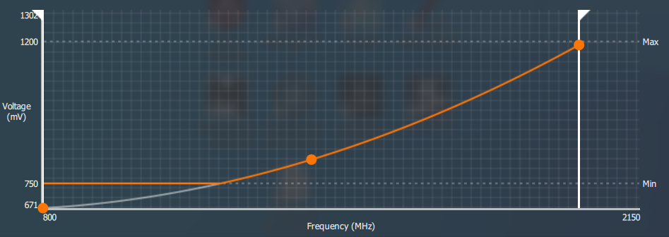

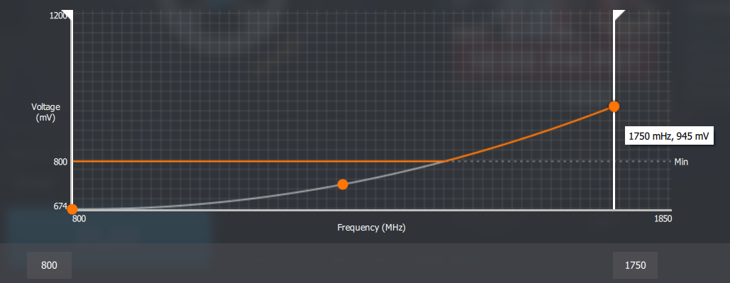

Накрая малко за овърклокването. Предвид че чипът в Radeon RX 5700 имаше зададена крива с максимум 1750 МХц при скромните 0,975 волта очаквах че няма да е трудно да настигна по-големия му събрат с овърклокване (2014 МХц @ 1,2 В), но се срещнах с наложеното ограничение от максимум 1850 МХц, които чипа покри на стандартното си напрежение. С паметта нямах особен късмет, като успях да я повиша само от 875 МХц до 900МХц, или от 14 до 14,4 Гбпс. Лимитът за повишение на консумацията, предоставен от AMD беше само 20%, като така картата спокойно се охлаждаше до 70-72 градуса със съвсем леко повдигане на оборотите на вентилатора до 50%. Ползата от този овърклок в игрите обаче беше напълно маргинална, от порядъка на 3-6%. Имайте предвид, че картата не работеше при това на постоянни 1850 МХц.

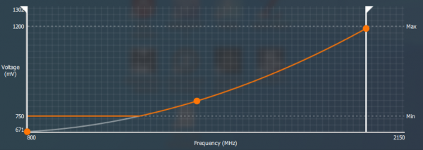

На свой ред Radeon RX 5700 XТ ви позволява до 2150 МХц и 50% увеличение на консумацията. Интересно защо въпреки заявените максимални 1955 МХц, стандартно в драйвера кривата показва максимална стойност от 2014 МХц. На пръв поглед 2100 Мхц@ 1,225В не бяха проблем, като паметта не промени нищо, но за поддържане на под 80 оC се наложи да ускоря вентилатора до 65% или почти 3000/мин. Ползата от всичко това беше … нулева или в рамките на статистическата грешка 1-2%, въпреки че имаше видимо увеличение на работните честоти, които достигаха до около 2050 МХц.
Според данни от страна на самите AMD, изглежда че в момента модула за овърклок не е в напълно читаво работно състояние, така че може да препроверя резултатите на по-късен етап. За това и честно казано не се задълбочих чак толкова много. Но в случая е огромно разочарование налагането на 1850 Мхц лимит за овърклок на Radeon RX 5700 XT.
