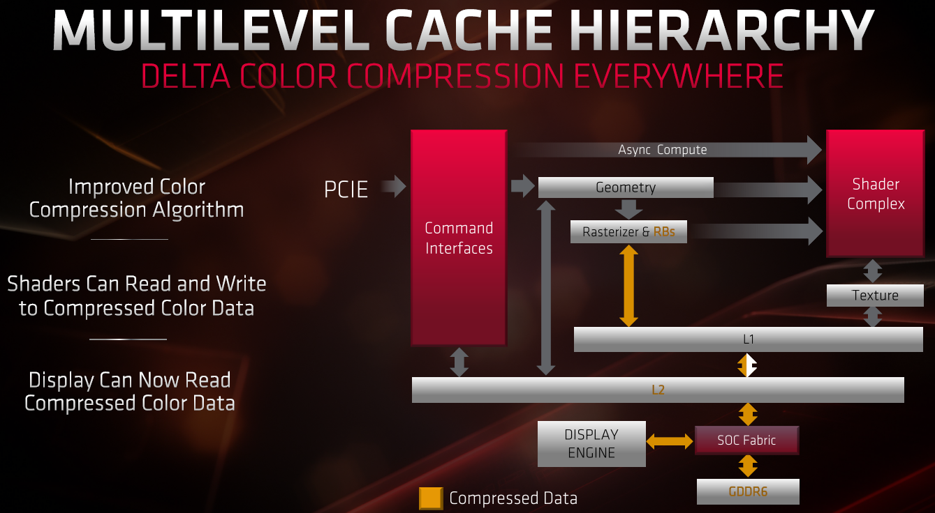

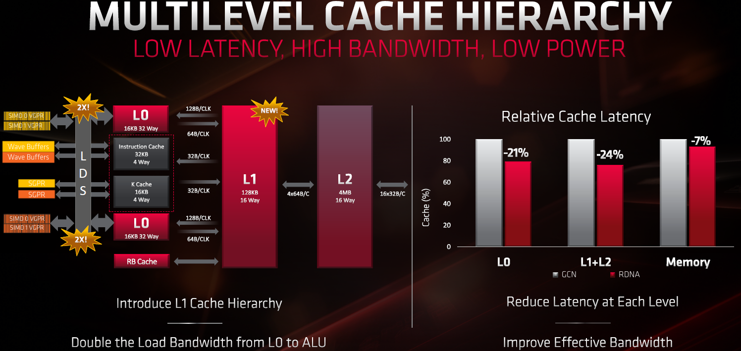

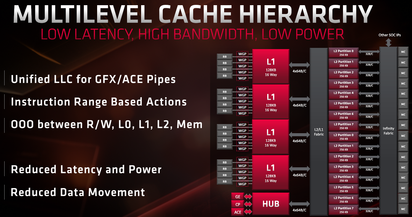

Другата сериозна промяна е в управлението на кешовете. В GCN разпределението на кешовете беше следното – малка кеш памет с обем 16 КБ на ниво CU и голям блок от L2 Кеш на ниво контролери на паметта, което не е най-доброто решение. И докато тези два елемента се запазват, сега от AMD въвеждат още едно ниво на кеширане, на ниво графичен клъстер. По този начин локалния кеш за CU се третира като кеш от 0-во ниво, всеки графичен клъстер пък разполага със 128 КБ L1 кеш с 16-кратна асоциативност и на последно ниво остават 4 МБ L2 кеш, разделени на 16х256 КБ блока, всеки от които се свързва с отделна шина към Infinity Fabric средата, която свърза елементите на графичния процесор, контролерите на паметта и PCIE шината. В добавка, ширината на шината за четене е удвоена, като вече се поддържа и пренареждане на инструкциите за четене/запис на всички нива в йерархията на паметта. Всичко това би следвало да подобри работата с паметта на чипа и рязко да увеличи наличната вътрешна пропускателна способност.

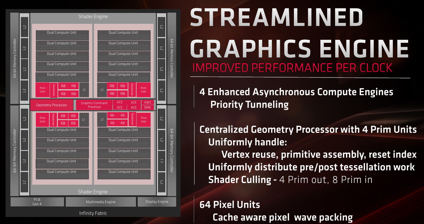

Рaзбира се има и още доста други дребни и не чак толкова дребни подобрения – геометричният блок е генерално преработен, като сега той е централизиран, но пък разделя обработката на примитивите към 4 процесора за примитиви, по един във всеки графичен клъстер. Asynchronous compute enginе блоковете са 4 в чипа, но са с подобрена функционалност. ROP блоковете са общо 64 в целия графичен чип или по 16 за всеки графичен клъстер. Медия енджинът също е претърпял сериозно промени, като поддържа Display Stream Compression за компресиране без загуба на качеството на сигнала, което позволява по единичен кабел да се предават достатъчно данни за да се поддържа 4K при 240 Хц, 4K с HDR във 120 Хц и дори 8К HDR в 60 Хц. Добавени са и нови възможности за прекодиране на видео. И не на последно място, в синхрон с новия X570 чипсет се появява и поддържка на PCI Express 4.0.

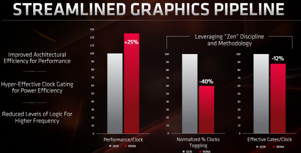

Всички тези промени водят до твърдението на AMD, че ефективността на използване на ресурсите изключително сериозно подобрена, което води до увеличение с 25% на IPC.
