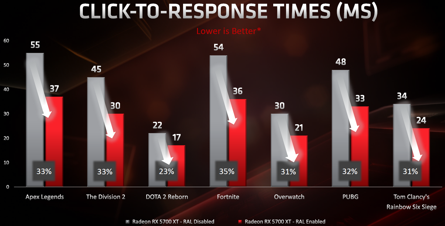

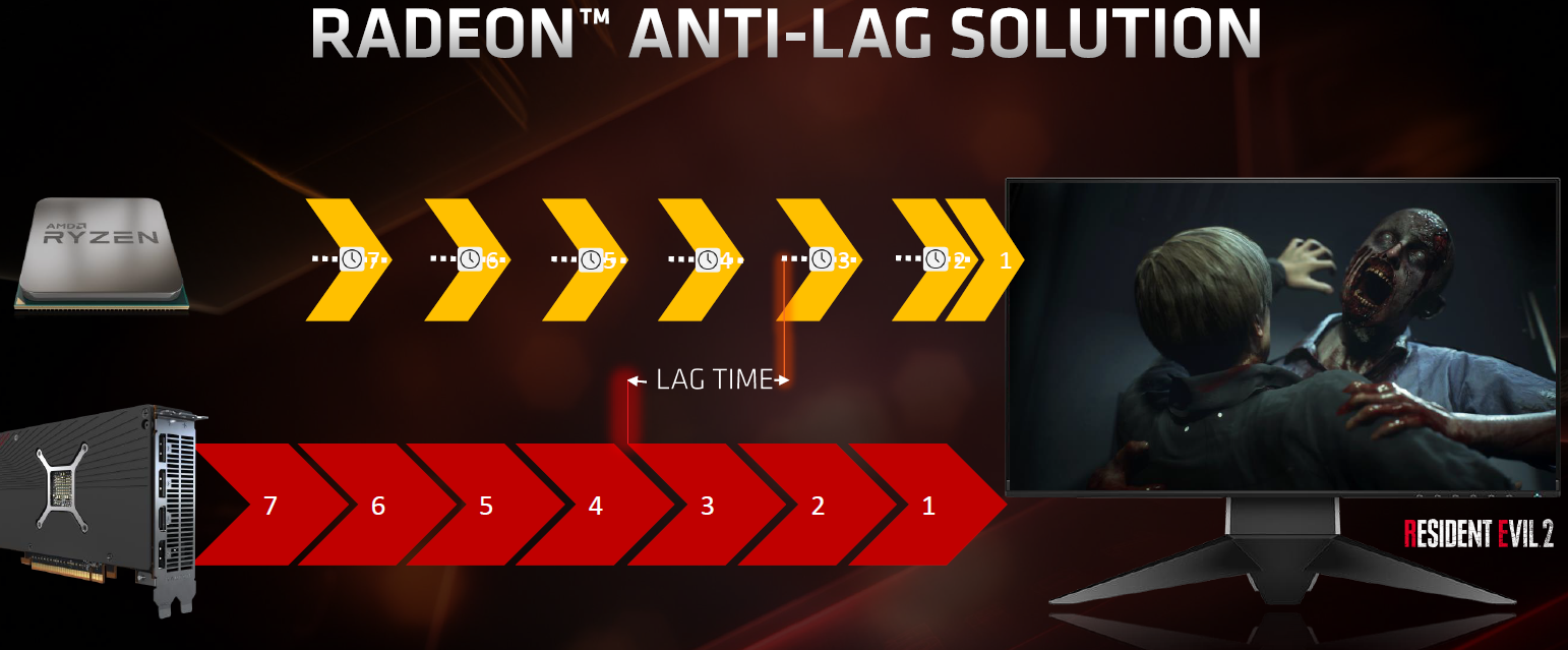

Radeon Anti-Lag – Лагът е страшният бич за онлайн гейминга, като всяко дребно забавяне може да ви струва играта. И докато AMD не могат да се борят с един от основните фактори, а именно качеството на мрежовата връзка, то те поне са се опитали да направят каквото могат от страната на клиента. Обясненията им как точно работи технологията са честно казано малко неясни, но идеята че са разкачили процесорната работа и кадровата генерация. След това те не позволяват на процесора да изпревари кадровата генерация, а се опитват да ги държат в синхрон доколкото е възможно. По този начин според тях постигат до над 30% намаляване на забавянето при реализация на кадъра от натискането на клавиш до появата на екрана в ситуации когато производителността опира в графичната карта, т.е. най-вече при по-ниски кадрови честоти, когато точно ви трябва най-много този ефект. При по-бързи машини се очаква ползата от него да е доста по-малка.

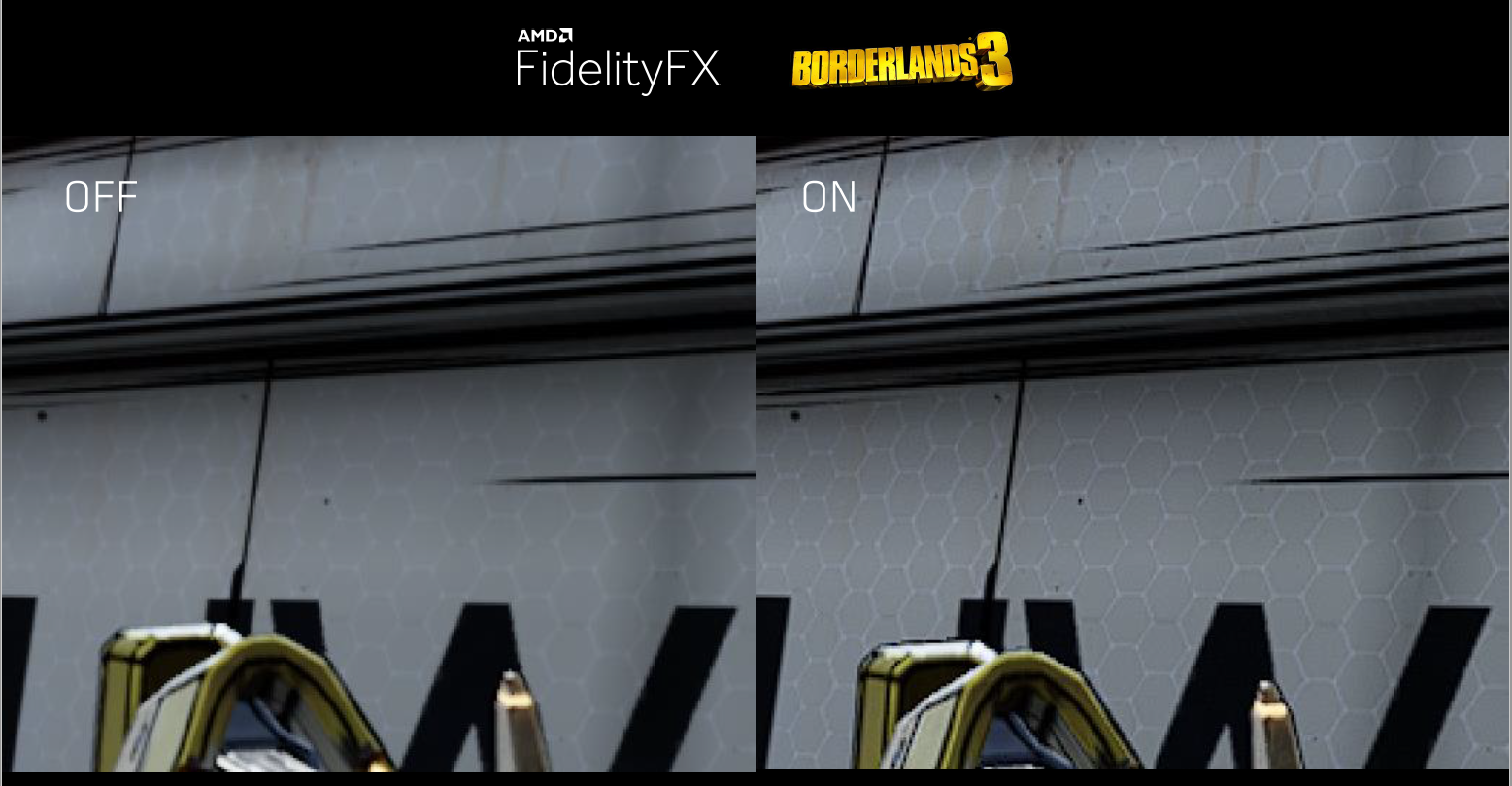

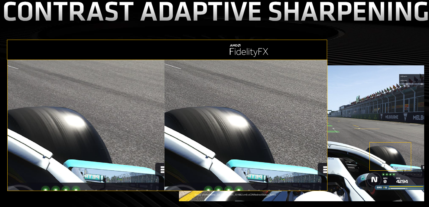

Radeon Image Sharpening/Fidelity FX – тук AMD поемат в тотално различна посока от Nvidia, която в напоследък предпочитат да жертват качеството на картината за сметка на производителност, с технологии като DLSS и Variable Rate Shading. За сметка на това AMD представят Radeon Image Sharpening, Contrast Adaptive Sharpening и новият свободен пакет за разработчици Fidelity FX. С RIS идеята е прилагането на филтри, които адаптивно да изострят изображението, където е нужно и възможно, без поява на артефакти. А ясното и рязко изображение, както ще ви каже всеки competitive shooter gamer, понякога е не по-малко важно от ниския лаг – да забележиш врага си преди той тебе, може да разликата между поредния фраг и загубената игра. RIS може да бъде активиран от драйвера и да се приложи за всяка DX12, DX11 и Vulkan игра. В основата на RIS стои CAS, който всъщност е алгоритъма за изостряне, и който според AMD се комбинира добре с повечето алгоритми за АА. В добавка CAS може да се използва и за нещо като отговор на DLSS, който позволява да скалирате картината за по-висока производителност и после да я изострите с негова помощ, за да се доближите до стандартното изображение на дадената резолюция. И накрая Fidelity FX е пакет за разработчици, които да имплементират тези ефекти в игрите си, потенциално давайки още по-високо качество на картината. Според AMD производителността при използване на RIS спада само с 0,5-2%, т.е. може да се каже че технологията е „безплатна“ за практически цели.
