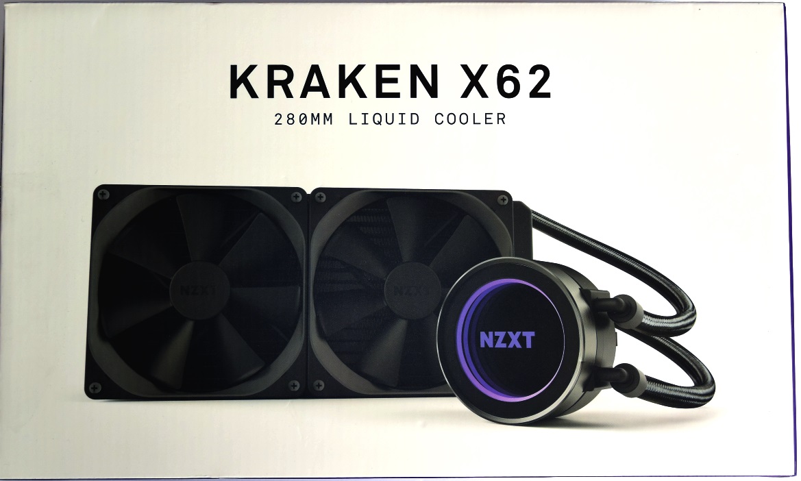

Какво можем да кажем за Kraken X62? Честно казано, този охладител е може би един от най-близките до пика на технологичните възможности на затворените водни охлаждания към момента. Той предлага отлична производителност при относително добри нива на шум  (стига да не оставите вентилаторите без управление), като разликата му спрямо средния/средни-високия клас охладители съвсем не е малка – 9-15 градуса както видяхме дават доста по-големи възможности. Нещо повече – със съвременните процесори ще имате полза от подобен охладител не само ако овърклоквате, но и при нормална употреба. Въпросът е дали си струва цената?
Сред недостатъците мога да посоча сравнително неинтуитивният интерфейс на софтуера, който трябва да използвате за управление на подсветката, вентилаторите и помпата (макар че последните може да управлявате и от дънната платка), както и липсата на допълнителна термопаста в комплекта. Което при доста високата цена от около 160 долара или над 260 лв, стои като доста странно спестяване от страна на NZXT. Цената всъщност е и един от недостатъците на този охладител, като може да го намерите на цени между 265 до 330 лв, което обаче почва да става опасно близко до покупката на части за самостоятелно водно охлаждане. Последното, теоретично погледнато, може да ви даде още повече производителност, ако ви се занимава да минете целия процес на сглобяване.
Ако, обаче, търсите максимална производитленост, без да сте особено голям фен на сглобяването на воден охладител, тогава определено си струва да разгледате Kraken X62.
