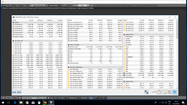

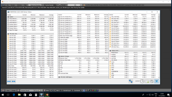

И тук идва моментът с овърклокването. За мое голямо съжаление и двата процесора сякаш удариха стена на 4 ГХц, които бяха постигнати на сравнително ниско напрежение – при зададени в биоса 1,3 В за Ryzen 7 2700 и 1,3375 В за Ryzen 5 2600. По-нататъшните опити не доведоха до нищо повече – стабилни 4,1 ГХц се оказаха мираж дори и при 0,1 В повишение на напрежението, като горе долу е и лимита на използвания в теста охладител.
От друга страна това всъщност е доста приличен овърклок за Ryzen 7 2700, тъй като при реална употреба честотата му варираше основно в диапазона 3375-3425 МХц. Това си е един приличен прираст от около 17%. За сметка на това Ryzen 5 2600 работеше основно в диапазона 3700-3750 МХц, така че ползата от подобно  овърклокване при него е минимална. Да припомня, Ryzen 7 2700X постигна 4,1 ГХц @ 1.375В, като при това опряхме във възможностите на охладителя, а с Ryzen 5 2600X – дори до 4,2 ГХц при 1,45 В. В стандартен режим и двата процесора работят много близко до 4 ГХц.
