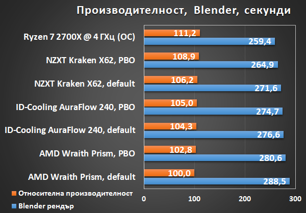

Обикновено с показването на температурите приключваме с ревютата на охладителите. Новите процесори на AMD, обаче, имат много специфична и фино действаща система за повишаване на честотите, като един от големите фактори за нея е температурата, и то не само заради задействането на XFR2 при по-ниски температури. Нещо повече – 2700Х и 2600Х могат да използват и допълнителната функционалност Precision Boost Overdrive (PBO), която позволява на процесора да се задържа на по-високи нива на производителност спрямо нормалните, ако качествата на дънната платка и охлаждането го позволяват. За съжаление тя не е активирана за двата не-Х представителя на Pinnacle Ridge. При овърклокване, обаче, всички тези функционалности се изключват и остава само фиксираната честота на процесора. За теста избрах да използвам по-високия профил на вентилаторите в UEFI, Performance, за да освободя още малко термичен потенциал, като все пак се запазват по-добри нива на шум спрямо пълната скорост на вентилаторите.
Както виждате, най-слабо се представя Wraith Prism, следван от Id Cooling, a първи логично завършва Kraken X62. Разликата между първият и последният е 13 секунди, което на фона на 271-285 секунди не изглежда много, но реално само от смяната на охлаждането печелите почти 5% производителност.
Активирането на Precision Boost Overdrive (PBO) прави нещата още по-интересни, като дори Wraith Prism печели около 4 сек. Тук трябва да се отбележи, че ако се остави в профил Standart резултата беше точно обратния, като охладителят на AMD води до загуба от 4 сек, вероятно заради увеличените напрежения от PBO и съответно нагряване. Прираста при Id-Cooling Aura Flow 240 e минималните 2 сек, докато Kraken X62 спестява почти 7 секунди. При това положение разликата между най-добрия и най-лошия резултат става 24 секунди, което е цели 9% разлика. Нещо повече резултатът на овърклокнатият процесор на 4 ГХц е едва с под 5 секунди по-добър от резултата PBO с Kraken X62.

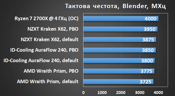

Защо се получава така? В таблицата може да видите тактовата честота при по-продължително изпълнение на теста и достигане на термично насищане и мисля, че това ще ви даде достатъчно идея – по-добре охладеният процесор успява да поддържа по-високи честоти.
