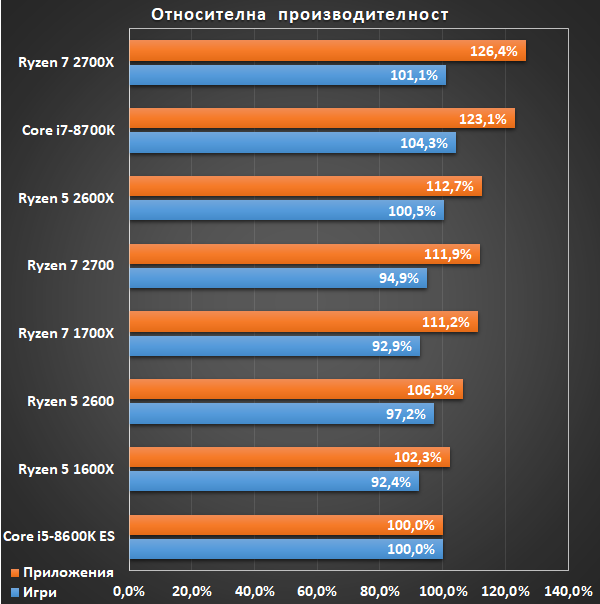

И така – има ли смисъл от Ryzen 7 2700 и Ryzen 5 2600 на фона на по-големите им събратя? Поне за Ryzen 5 2600 според мен отговорът е да, особено при разликата в цената от 90-100 лв на нашия пазар, която съвсем не е за пренебрегване. Разликата в производителността между двата процесора, поне при използване на нереферентно охлаждане, е под 10%, което на практика означава, че е незабележима, а при гейминг е дори под 5%. При това имаме едни 30 Вт по-малко консумация за младшия модел. Единствената лъжица катран в кацата мед на Ryzen 5 2600 e добавянето на Wraith Stealth вместо Wraith Spire, като и малко по-ниският овърклок потенциал, но пък там винаги играе “силициевата лотария”.
Колкото до Ryzen 7 2700, при него отговорът е малко по-нееднозначен. Макар и да впечатлява с икономичността си за 8-ядрен процесор, усреднените резултати в приложенията дават минимално предимство на Ryzen 5 2600X, благодарение на предимството му в слабонишковите приложения и сравнително малкото изоставане в многонишковите. При гейминга младшият модел има също ясно, макар и не драматично, предимство. И всичко това на фона на 70 долара разлика в официалната цена или около 130 лв на нашия пазар. В същото време Ryzen 7 2700X го превъзхожда със средно около 15% в приложенията и 6-7% в игрите, ако и да е за сметка на по-висока консумация.
Покупката на Ryzen 7 2700 би била оправдана само ако обезателно ви трябва много икономичен процесор с отлична многонишкова производителност и/или ако смятате да овърклоквате.
