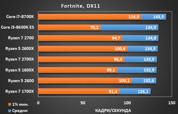

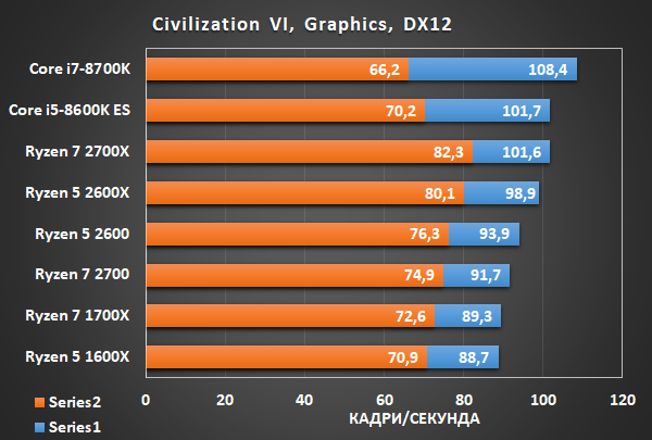

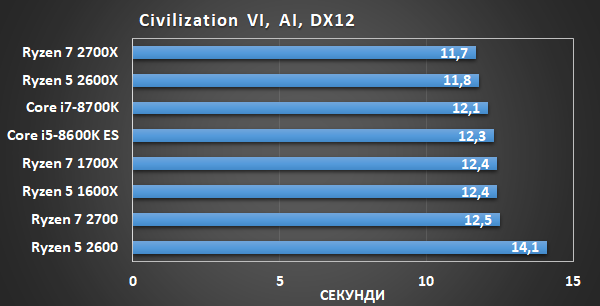

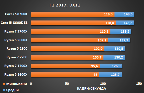

Да отбележа че по време на тестовете Fortnite претърпя няколко ъпдейта, така че резултатите там може и да не са точно 1:1. Заедно с това този път Civilization VI беше правилно тествана в DX12 режим.

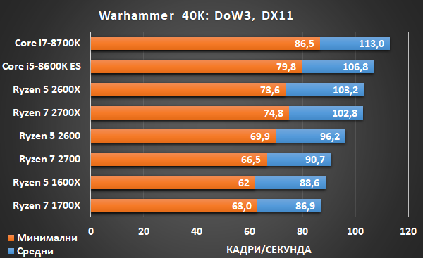

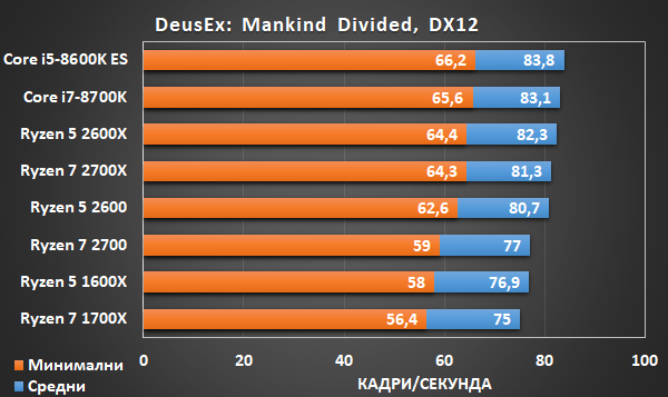

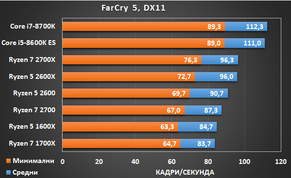

При игрите има няколко интересни момента. От една страна имаме Far Cry 5, F1 2017 и Warhammer 40K: DoW3, които изглежда използват по-стари енджини DX11 (въпреки че FC5 e прясна игра), в които явно няма особено добри многонишкови оптимизации. При това положение IPC и тактовата честота са най-важни, което и води до голямо предимство на процесорите на Intel. Към споменатите 3D заглавия можем да добавим и DeusEx: MD, при която въпреки използването на DX12, явно не натоварва достатъчно сериозно процесора.

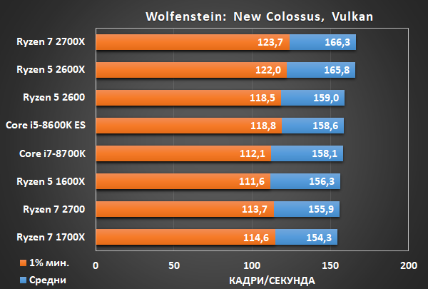

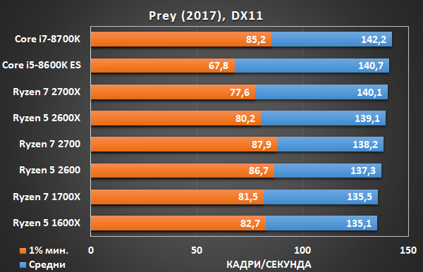

От друга страна имаме Civilization 6 и Prеy, в които игри въпреки че отново победата е за процесорите на Intel, при 1% минималните кадри се вижда ясна зависимост от броя на нишките, поради което положение моделите на AMD са сравними или дори по-добри от Core i7-8700K и очевидно по-добри в сравнение с Core i5-8600K. Предвид факта че в бъдеще би следвало да очакваме повече изначално DX12 оптимизирани игри, изглежда че платформата на AMD ще имат повече запас от производителност. Към това можем да добавим и Wolfenstein II: New Colossus, която освен че е отлично оптимизирана за многонишкова работа е и единствената игра, в която моделите на AMD побеждават, макар и с малко. И то не просто Ryzen 7 2700X, но и двата Ryzen 5 излизат пред Core i7-8700K.

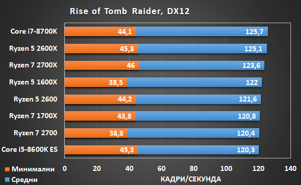

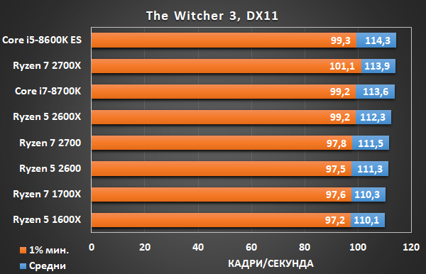

Накрая имаме Rise of Tomb Rider и The Witcher 3, при които опираме основно в графичният адаптер и качествата на платформата като цяло, както и Fortnite, при която резултатите са „all over the place“ (“разпиляни”), ако мога така да се изразя. При първите две интересното е, че въпреки че на върха стои по един от моделите на Intel, точно след тях се намират Ryzen 7 2700X и Ryzen 5 2600X. За Fortnite може да се каже, че всички процесори дават достатъчно добра производителност, но резултатите са така омешани, че единственото сигурно са най-бързият и най-бавният от тестваните процесори – съответно Core i7-8700K и Ryzen 7 1700X.

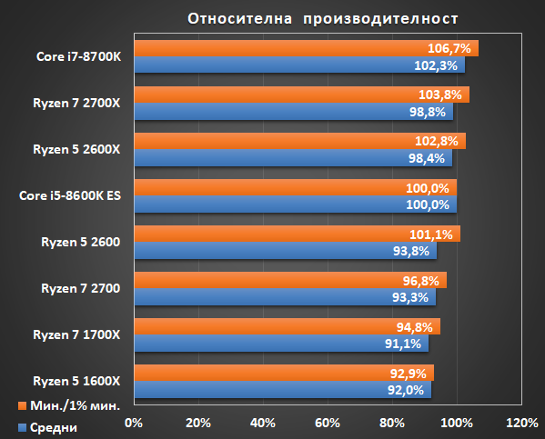

Благодарение на предимството си в тактова честота, Core i7-8700K запазва короната си като топ-гейминг процесор, но по-надолу нещата съвсем не са толкова чисти. Ryzen 7 2700X и двата Ryzen 5 2600X/2600 са доста конкурентни на фамилията Core i5, като в не малко случаи превъзхождат топ модела в нея, 8600K, като средна и/или като минимална производителност, което поставя голяма въпросителна относно положението с по-нискочестотните модели Core i5-8400/8500. Като цяло, според мен, фамилията Ryzen 5 в момента изглежда като по-доброто предложение, ако сглобявате гейминг компютър, предвид по-добрата стабилност на резултатите (по-високи минимални кадри).
Колкото до Ryzen 7 2700, неговата игрова производителност е доста адекватна, но поради по-ниската си работна честота малко изостава зад моделите Ryzen 5. Така покупката му за специализирана за игри система не е оптималният вариант. Вариантът е ако смятате да го овърклоквате и в същото време да използвате системата си не само за гейминг, но и за някаква многонишкова работа и/или да стриймвате, при което повечето ядра ще са ви от полза.
