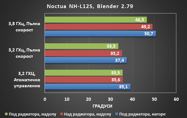

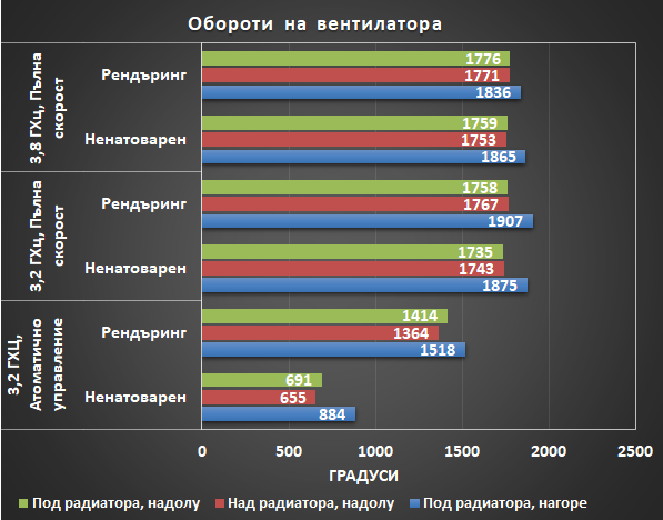

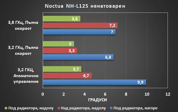

Преди да започнем реалното сравнение, нека да видим коя е оптималната позиция на вентилатора на NH-L12S – отдолу, духащ нагоре, отдолу, духащ надолу, или отгоре духащ надолу. И отново да напомня, дадените резултати не са абсолютната стойност на температурата, а разликата спрямо стайната температура.
Може би малко изненадващо, но най-добрия резултат се получава с долно разположен вентилатор, духащ надолу. Още един фактор, който трябва да се отчете е температура на температурата на захранващата схема на процесора. AIDA 64 позволяваше отчитането й (датчик VRM). Отново най-добре в този случай се представяше долното разположение с посока на въздушния поток към дънната платка, като разликата е 4-8 градуса разлика в температурата на VRM в натоварен режим (примерно 58 спрямо 62-64 в нормален режим и 71 срещу 77-78 при овърклок, докато двата други случая бяха практически равностойни с 1-2 градуса разлика.
За това и имайте предвид че на следващите графики са дадени резултатите на Noctua NH-L12S с долно разположен вентилатор духащ надолу, което е отбелязано със символа ↓.

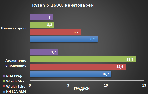

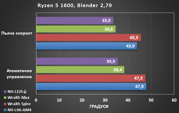

Нека преминем към сравнението с бокс охладителите на AMD. За начало да разгледаме процесора на стандартни честоти при два режима на работа на вентилаторите:

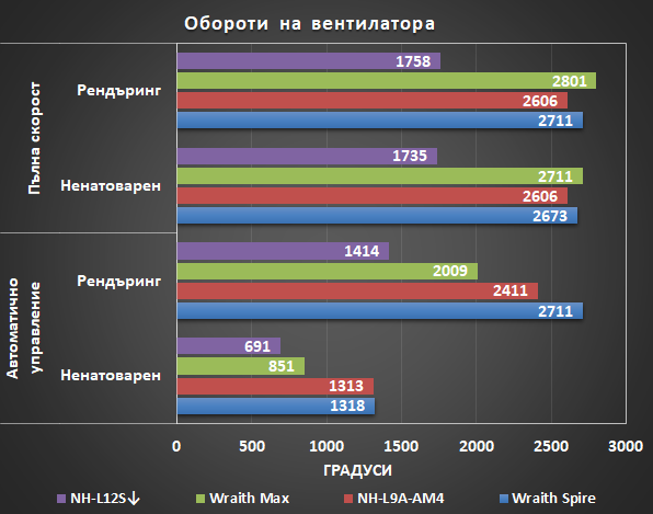

От една страна NH-L9A-AM4 явно не успява да компенсира с двата си топлопровода по-малките си размери спрямо Wraith Spire, като в автоматичен режим е равностоен, а при пълна скорост е малко по-слаб, което можем да отдадем на по-малкият вентилатор. За съжаление личните ми впечатления са и че не е особено по-тих, превид че и двата вентилатора работят на близки обороти. На свой ред NH-L12S да е малко по-добър от Wraight Max, като в автоматичен режим е с 3 градуса напред. В същото време и двата са практически незабележими на фоновия шум. Разликата намалява на 1 градуса при максимални обороти, но за сметка на факта, че моделът на Noctua остава неразличим на общия фон, докато Wraith Max все пак започва да се чува, макар и не силно.

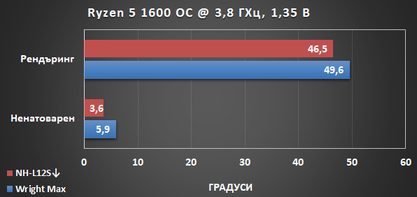

При овърклок разликата отново нараства до 3 градуса при максималните обороти на вентилатора. За съжаление двата младши модела не бяха способни да удържат процесора при тези настройки, така че тях няма да ги видите в графиката.
