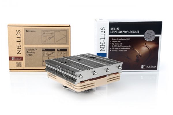

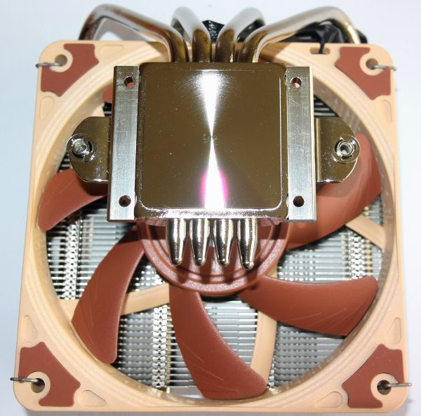

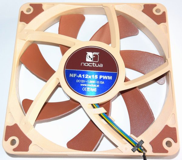

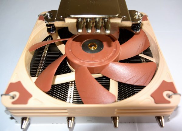

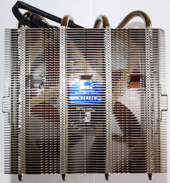

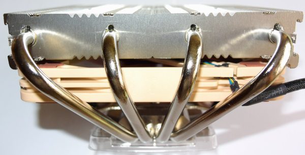

За разлика от по-малкият си събрат, този охладител не е просто старият NH-L12 + комплект за закрепване към Socket АМ4, а е нова разработка, която се базира на долно разположен 120 мм вентилатор. Докато в оригиналния модел се използваха 2 вентилатора – NF-F12 и NF-B9, то новият модел се базира само на една перка, която приналежи на  новата серия тънки вентилатори NF-A12x15. За целта се е наложило да се промени малко дизайнаът на ребрата на охладителя, като те вече са с еднаква дебелина почти в целия си размер (20 mm), докато в NH-L2 те бяха по-дебели в краищата, като заедно с това техният брой е намален с 4. Това от една страна би следвало да намали малко разсейващата площ, която е около 2900 кв. см., но пък за сметка на това тя сега ще се обдухва по цялата си дължина, дори само от долно разположения вентилатор. Заедно с това дължината на радиатора е леко увеличена, от 146мм на 150 мм, като ширината е запазена на 128мм, а височината е колкото старият модел без горния вентилатор – сравнително скромните 70 мм.

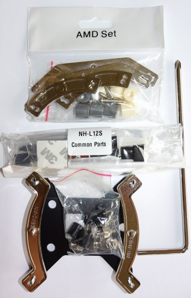

Комплектът на доставката включва доста повече неща, в сравнение с L9a-AM4 – от една страна имате допълнитени части за монтаж на системи Intel (LGA-1150/1151/1155/1156 и LGA-2011), както и комплект за почти всички АМД цокли (АМ2/2+/3/3+/4 и FM1/2/2+, само АМ1 не се поддържа), като при това може да монтирате охладителя в 2 положения (успоредно и перпендикулярно спрямо видеокартата). Заедно с това идват и типичната за Noctua тубичка с паста, 3 ръководства за монтаж на 3-те основни формата платформи, адаптор L.N.A., разклонител за свързване на 2 вентилатора, комплект скоби за допълнителен  вентилатор 120мм х 25мм, метален бадж Noctua  и отвертка.

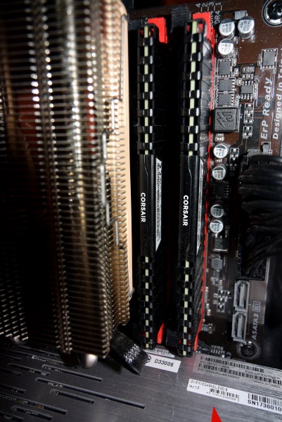

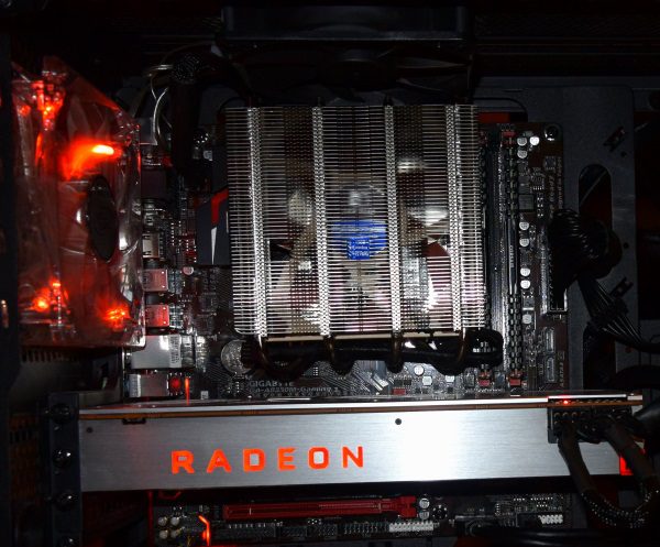

Монтажът на охладителят е значително по-лесен, като се използва стандартната платформа на компанията – SecuFirm. За целта трябва да монтирате захващащите скоби за задната планка на дъното, да намажете пастата и да завинтите охладителя за скобите, с помощта на отвертката. При това не е дори нужно да сваляте вече монтирания вентилатор, просто внимавайте с витлата. Тук е мястото да отбележим че стандартно вентилаторът е монтиран така че да духа отдолу нагоре през радитора (засмуквайки откъм дънната платка и процесора). На пръв поглед това може да ви изглежда контраинтуитивно, но всъщност много от кутиите във формат minITX  разполагат захранването точно над процесора, така че има логика в този случай въздухът да се насочи в тази посока, така че хем да не се „бият” вентилаторите на охладителя и захранването, хем да се използва един от обикновено малкото стандартни изходи за въздуха в кутия.
Както ще видите по-долу, обаче, в малко по-голяма кутия това не е оптималната посока, и предвид факта че обръщането на вентилатора след монтажа в кутията е малко сложно, то добре е да обърнете вентилатора още преди монтажа му. Заедно с това трябва да отбележа, че е изключително впечатляващо постигнатото ниво на шум – за да има добри показатели, се налага дебелият само 15 мм вентилатор да се върти на 1850/мин, при което се постигат 94 м3/ч при статично налягане 1,56 мм H2О. При това обаче вентилаторът е изключително тих при тези обороти – трябва специално да се вслушате, за да чуете шума от него. Това е доста впечатляващо, тъй като се постига въздушният поток на NF-F12, който работи на 1500/мин, но при това при забележимо по-ниско ниво на шум!
