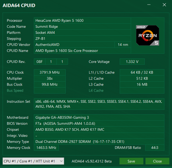

Процесор: AMD Ryzen 5 1600, Ryzen 5 1600 OC 3,8 GHz@1,35 V.
Дънна платка : Gygabyte AB350М-Gaming 3
Оперативна памет: 2×8 GB Corsair Vengeance LPX DDR4-3000@2933 CL16
Твърд диск: Samsung PM961 250 ГБ, Western Digital Caviar Red 2 TB
Графичен адаптер: Gigabyte Radeon Vega 64 SC
Захранване: Corsair RM-750x
Кутия: ThermalTake Versa H34 + Noctua NF-F14 PWM, DeepCool Xfan 120L/R
За тестване на възможностите на охладителите реших да избера вариант, който ми изглеждаше по-типичен за тяхната употреба. Това, логично, е може би най-популярният модел от серията процесори Ryzen – Ryzen 5 1600, в комбинация с дънна платка microATX. Вероятно оптималният вариант щеше да включва и подходящата за целта малоразмерна кутия, но за съжаление нямах такава под ръка. Тъй като е доста вероятно този процесор да се ползва и овърклокнат, реших да пробвам и как ще се държат охладителите при типичните за този модел  3,8 ГХц при зададено 1,35 В напрежение. За сравнение на охлаждащите възможности използвах стандартният охладител “BOX” с процесора, т.е. Wraith Spire, както и продаваният отделно AMD Wraith Max. С последния (минус RGB подсветката) може да сте се сдобили и с някой от процесорите от предишното поколение на AMD. Охладителите бяха тествани на стандартните честоти на процесора, както с включено автоматично управление на вентилатора в биоса според температурата (режим Normal), така и на пълни обороти. В овърклокнат режим бяха тествани само на максимална скорост.
По време на тестовете температурата в стаята се движеше в диапазона 23,5-24,8 oC, като беше измервана с електронен стаен термометър. Температурата на процесора се засичаше с помошта на AIDA64. Дадените резултати са разликата между отчетената температура (усреднена от 2 теста) и стайната. За натоварване на процесора се използваше Blender 2.79, в който се рендерираше сцената Fishy Cat от Cycles Benchmark пакета. Пиковото натоварване в сцената е сравнимо с постижимото от специално проектираните „пауър вирус” тип програми за максимално натоварване на процесора от сорта на Prime95, и в същото време е пример за реално използваем софтуер.
