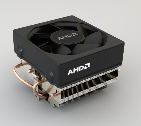

В крайна сметка, за какво говорим, когато стане дума за AMD Wraith – много просто казано, това е един (вече) истински BOX охладител, на когото потребителя може да разчита без да се замисли дори. Този охладител е съвсем в положение да се справи не само с номиналните термални изисквания на FX-8370 (както и кой да е от другите представители на FX-8000), но и в случаите, когато потребителя реши, че е добра идея да приложи овърклок. Конкретният чип FX-8370 съвсем културно си работеше на 4.4 GHz при едва 1.31V, което е повече от приятен овърклок над номиналното (няма значение, че boost-а привидно може да достигне подобна честота, но реално при пълно натоварване процесора работи предимно на 4 GHz – 4.1 GHz). Човек дори може да се замисли за още по-сериозен овърклок.
amd_wraith_first
Новият охладител Wraith към момента ще се предлага само в специална окомплектовка към процесорите FX-8370, като цената му би следвала да е същата, както на “старите BOX” версии на FX-8370. Така да се каже, от потребителска гледна точка надценка няма. От друга страна Wraith е повече от способен процесорен охладител, който е може би първият представител на ново поколение BOX охладители – тези, които човек не иска да изхвърли още в 1-вата минута след отваряне на “BOX” кутията и замени с нещо по-читаво.
