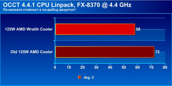

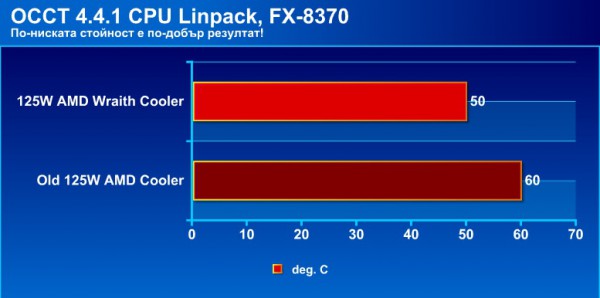

  • Процесорът AMD FX-8370 работеше при следните настройки: – стандартни настройки на номинално напрежение от около 1.24V, както и овърклокнат режим при 4.4 GHz и 1.31V.
Поради факта, че говорим за доста горещ процесор на AMD направихме тестовете като оставихме вентилатора на Wraith да се управлява автоматично от дънната платка, което позволи за достигането на до 2800 RPM при максимални нива на работна температура. В конкретният случай работата на охладителя Wraith при максимални обороти създава осезаемо ниво на шум, което може да не се понрави на всеки, но е в сравнително поносими нива.

При номинални настройки на процесора FX-8370 разликата между двата охладителя е “само” 10С. Тук трябва да отбележим, че Wraith работеше при 2200 – 2350 RPM, което е достатъчно ниско ниво, че охладителя едвам да се чува по време на работа. Що се отнася до “старият BOX”, при него оборотите достигаха 3700 RPM и се чуваше осезаемо.
amd_wraith_2
Тук вече виждаме истинската разлика между “новото” и “старото”. Постижението от 72С за “старият BOX” всъщност показва максимално достигнатата температура, след която тротлинга започна доста сериозно да контролира положението, със спадове до 1400 MHz. Вентилатора бе при почти максималните 4000 RPM и шума беше наистина сериозен. Що се отнася до Wraith, нещата изглеждат повече от нормални. Както за температурата, така и шума. Трябваше да се позанимаваме с настройката в BIOS за автоматичен контрол на вентилатора, защото при по-агресивно положение оборотите на перката на Wraith достигаха и надвишаваха 2800 RPM и повишеното ниво на шум вече беше почти на ръба на поносимото, а температурата падаше с още 2С. Постижението от 58С бе при обороти от около 2600 RPM.
