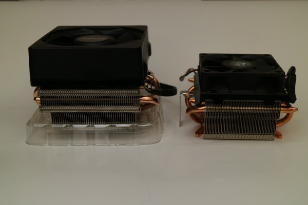

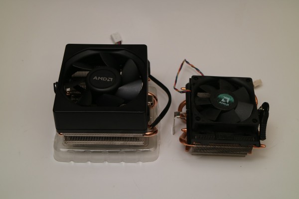

Ето я и съпоставката на новото срещу старото – досега познатият 125W охладител на AMD поставен до AMD Wraith. Тук идва момента да се запитаме как от AMD са мислели да охлаждат FX-овете с досегашната версия при положение, че те самите са решили, че нещо като Wraith ще е необходимо за справяне със ситуацията. Наред с това идва и мисълта, че може би Wraith вече ще е напълно достатъчен за FX 8000 серията, и че вероятно най-накрая хората няма да имат нужда да прибягват до куулър на някой известен производител. Но да погледнем по-специално самият Wraith.

Wraith със сигурност изглежда като напомпана версия на досегашния охладител със своите 24% повече радиаторна разсейваща повърхност и 34% повече въздушен поток. Т.е. радиатора е повече, перката е по-голяма. Все неща, които радват не само окото, но и създават предпоставка за по-адекватно охлаждане на процесора. AMD запазват броя на топлинните тръби на 4, но размерът им съвсем логично е по-голям.

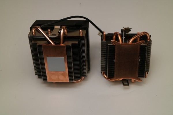

Медната основа има доста по-съвременна визия, на фона на същата при предшественика на Wraith. Тук се вижда и предварително нанесената “топлопроводяща паста”, която трябва да кажем, че е висок клас и не е удачно да бързате да я махате – използвайте я. Даде същите температурни отчитания, каквито получихме и след нанасяне на Noctua NТ-H1.
