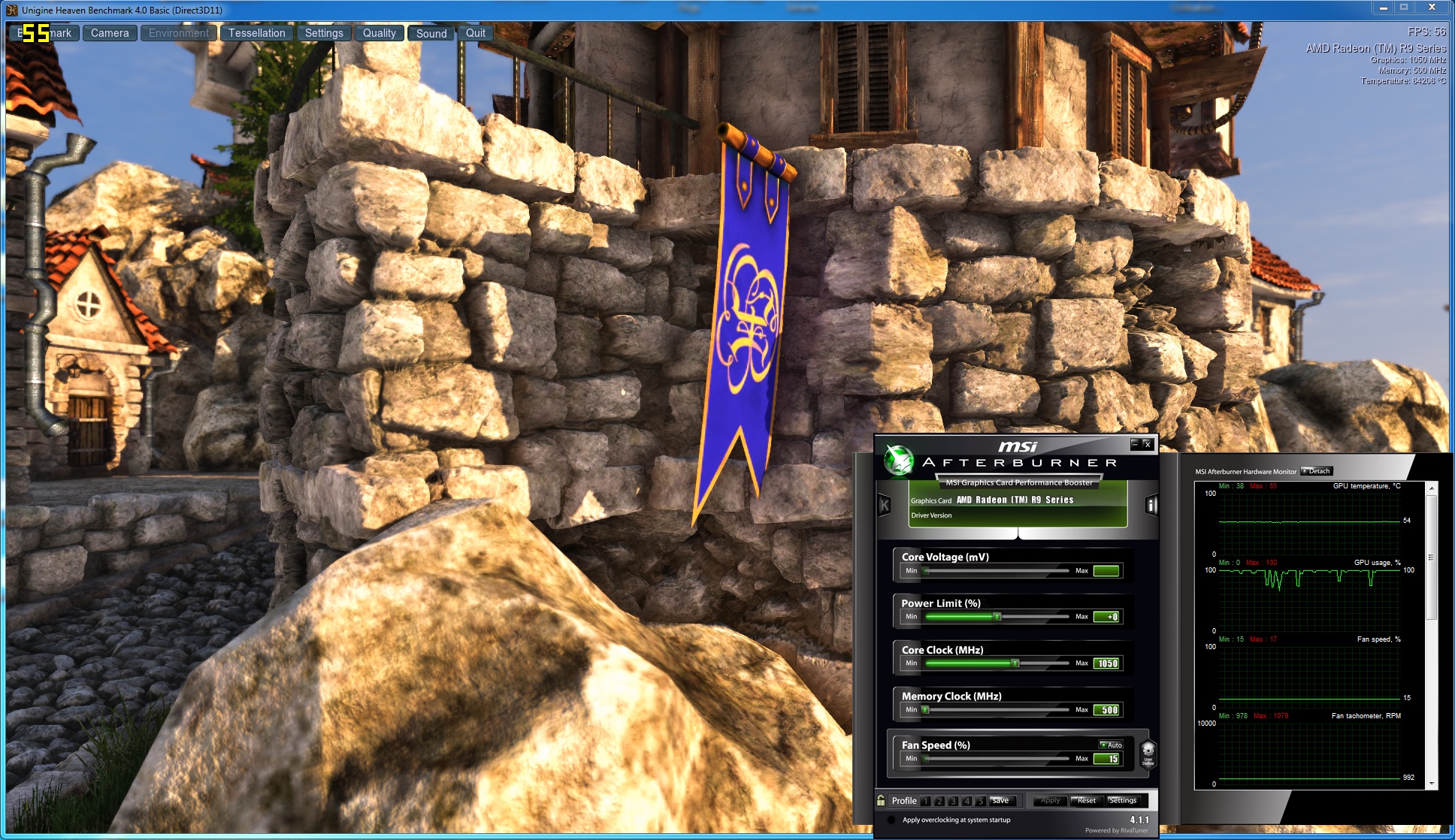

Достигнахме и до момента, когато ще кажем няколко думи за овърклок възможностите на Radeon R9 Fury X. От самото начало трябва да отбележим, че към момента възможност за повишаване на честотата на паметта HBM няма, така че при нея имаме фиксираните 500 MHz. При тази сериозна пропусквателна способност от 512 GB/s едва ли ще имаме сериозен прираст в 3D производителността, ако повишим тези 500 MHz до 550 MHz или дори 600 MHz.
Като оставим настрана HBM и погледнем самото ядро Fiji, номиналните 1050 MHz изглеждат доста прилични и първоначалните ни очаквания бяха за постигането на поне 1200 MHz. Тук е важно да се спомене, че за момента възможност за повишаване на Vgpu няма, поради което трябваше да тестваме при номинално напрежение и да разчитаме, че ще уцелим добра бройка, способна на поне 1200 MHz. За съжаление това не се случи. Ядрото работи на 1150 MHz, но не е напълно стабилно, не и по нашите критерии. На 1125 MHz всичко беше наред и затова можем да споменем тези 1125 MHz като нашето постижение за овърклок на графичното ядро. Тези 75 MHz прираст не изглеждат кой знае какво, но предвид наличието на водно охлаждане ни се струват недостатъчно. Все пак, погледнато от друга страна, всеки бъдещ собственик на Fury X ще може да пусне GPU-то на 1125 MHz – 1150 MHz, без да се притеснява за температури и прочие, като така ще получи още няколко процента отгоре 3D производителност. За съжаление обаче, тези проценти няма да са много.
Що се отнася до работната температура, то тя бе само малко по-висока от заявените от AMD ~ 50C:
r9_fury_xt_temp
Температурата се задържа постоянна за доста дълъг период от време, като отново трябва да споменем факта, че вентилатора на водния радиатор се въртеше с 990 RPM през цялото време и не изпитваше никакви желания да повиши своите обороти и така да видим по-ниска температура на GPU. Направихме си опита да завишим ръчно оборотите на вентилатора до 1200RPM, което доведе до постигане на работна температура от около 50С.

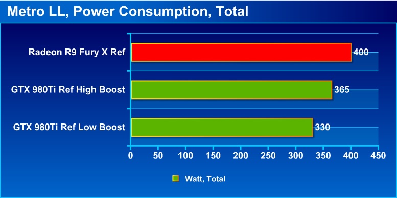

Какво можем да кажем за консумацията?
Решихме да направим бързо сравнение между цялостната консумация на тестовата машина, екипирана по отделно с GTX 980Ti и Radeon R9 Fury X. За натоварване използвахме Metro Last Light, която е едно доста тежко 3D заглавие и със сигурност създава достатъчно “емоции” за цялостното системно натоварване. А ето какво се получи:
power_consum
При GTX 980Ti имаме два варианта на натоварване – в режим на по-висок бууст, когато не е достигната граничната температура от 83С и реалната работна честота е около и над 1133 MHz (със съответното напрежение към ядрото). “Low Boost” показва консумацията, когато платката константно работи при 83С, поради което реалната честота на ядрото е около 1075 MHz.
Както добре се вижда, Radeon R9 Fury X консумира между 40W и 70W повече от една GTX 980Ti, в зависимост от ситуацията. Ако към това сравнение можем да прибавим и нереферентна 980Ti, тя най-вероятно ще е с идентична консумация спрямо Fury X.
