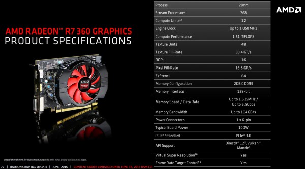

radeon_r7_360
Това ще е най-ниското стъпало при дискретните десктоп графични карти на AMD от актуалното им поколение Radeon R7/9 300. Чипа Bonaire т.е. Tobago предлага 768 стрийм ядра, 48 текстурни блока и 16 ROP-а. Налице е 128bit шина за връзка с паметта, който графичен буфер може да е с обем до 2 GB. Номиналните работни честоти са 1050 MHz за графичното ядро и до 1625 MHz за паметта. Заявката за TDP при тази видеоплатка е 100W, а налице е поддръжка не само на Mantle и DX12, но и на новите технологии VSR и FRTC.

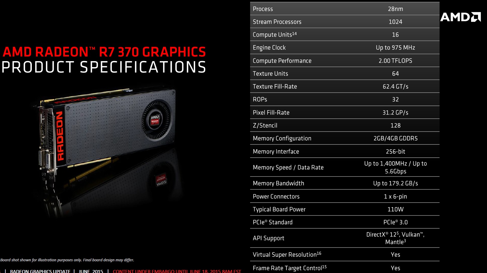

При Radeon R7 370 ситуацията изглежда доста позната, особено ако притежавате Radeon HD7850.
radeon_r7_370
Новата карта с ядро Trinidad (произлезло от Pitcairn) е екипирана с 1024 стрийм процесора, 64 текстурника и общо 32 ROP-а. Налице е 256bit шина за връзка с паметта, а обема на графичния буфер може да е цели 4 GB. При Radeon R7 370 говорим за 975 MHz номинална честота на ядрото и 1400 MHz за паметта. При тази платка е налице маркировка за TDP от 110W, което означава и единичен 6-pin PCIe Power конектор.

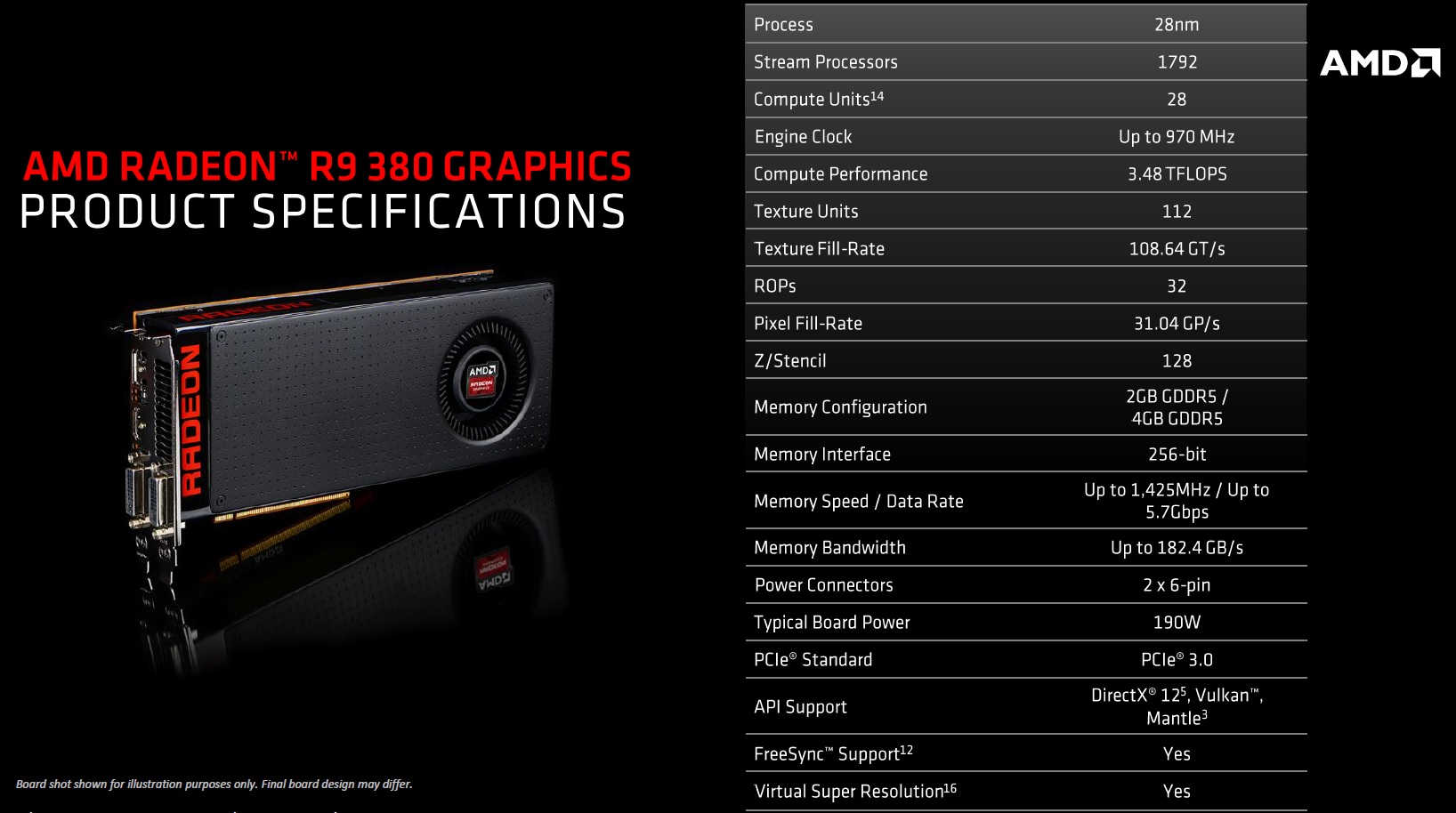

Базирана на доста интересното ядро Tonga е най-младшата платка Radeon R9 300 – R9 380.
radeon_r9_380
Поне за момента няма да имаме възможност да видиме Radeon R9 380X, поради което R9 380 остава единствен представител на тази продуктова ниша. Налице са 1792 стрийм ядра, подкрепени от 112 текстурни блока и 32 ROP. Паметта с 256bit връзка до процесора може да е с обем до 4 GB и работна честота от 1425 MHz. Номиналната честота на ядрото при референтната версия на R9 380 е 970 MHz. Заради заявката от 190W TDP платките Radeon R9 380 ще са екипирани с два конектора 6-pin PCIe Power.

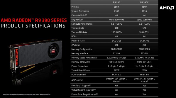

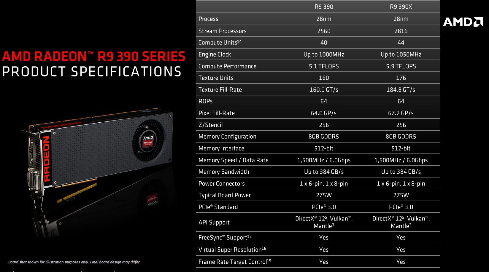

Стигнахме и до двете видеоплатки с 8 GB графичен буфер, базирани на ядро Grenada (обновена версия на Hawaii) – R9 390 и R9 390X.
radeon_r9_390
При Radeon R9 390/X са налице съответно 2560 и 2816 стрийм ядра, съответно 160 и 176 текстурника, както и по 64 ROP. Шината към осемте GB памет GDDR5 е 512bit, което далеч не е учудващо. Двете платки разполагат с идентична честота на паметта – 1500 MHz или 6 Gbps. Що се отнася до GPU-тата, там имаме разлика от 50 MHz – 1000 MHz за R9 390 и 1050 MHz за R9 390X. Това обаче важи за референтните варианти (които може и изобщо да не ги видим в продажба), докато нереферентните модели със сигурност ще предлагат някой и друг мегахерц отгоре. Нивото на TDP е заявено при 275W.

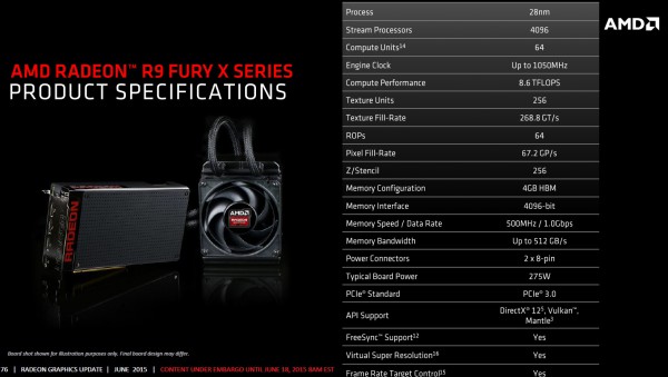

Най-последна, най-интересна и разбира се – изцяло нова, е и графичната карта, базирана на новото ядро Fiji. Става дума за Radeon R9 Fury X. Тази карта може да се каже, че няма нищо общо с представените по-горе графични ускорители, освен може би факта, че говорим за архитектура Graphics Core Next. Всичко останало около платката е напълно авангардно и доста смело изградено и изпълнено от страна на AMD.
radeon_r9_furyX
Radeon R9 Fury X е базирана на ядро Fiji и предлага 4K брой на стрийм процесорите, 4 GB обем на графичната памет и 4096bit шина за връзка с паметта. Доста четворки се събират, като най-общо казано налице са 4096 стрийм процесора, 256 текстурника и 64 ROP-a. Паметта е с обем от 4 GB и е тип HBM, което е едно от нещата, които отличават Fury X от всички останали актуални (и не само) графични платки на IT пазара. Уникалността на Fury X не спира до тук, но по-сериозно ще задълбаем “под капака” на този графичен ускорител на следващата страница. TDP-то на тази карта е 275W, а налице са два броя конектори 8-pin PCIe Power, които подсигуряват доста повече мощност и са добра предпоставка за бъдещ овърклок. Fury X поддържа както VSR, така и FRTC, а да не забравяме и FreeSync.

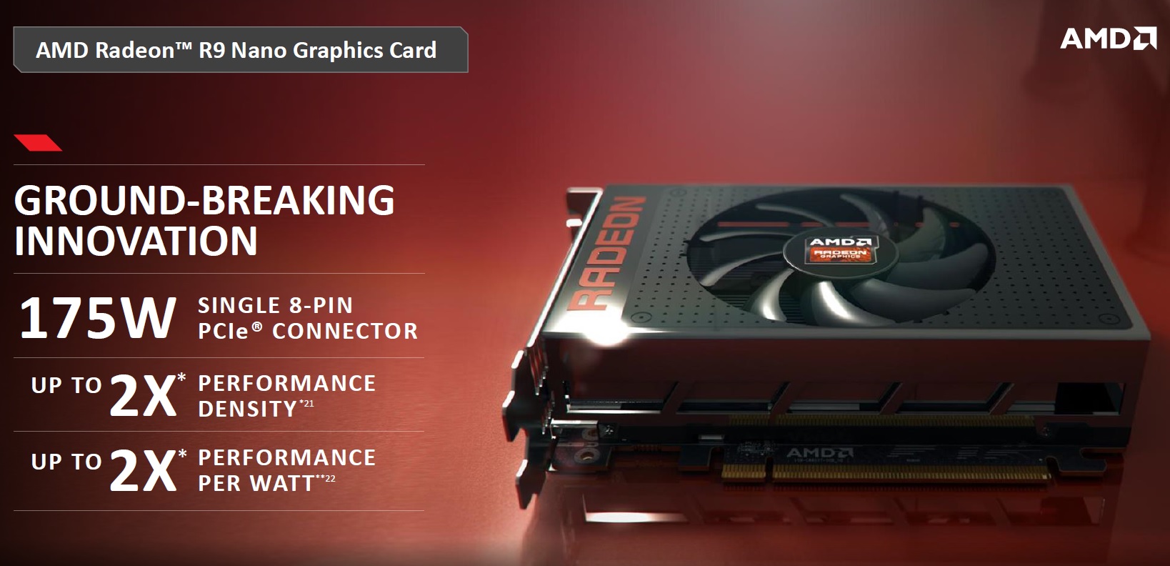

В скоро време ще се появи и малко по-“слаба” версия на ядрото Fiji под формата на Radeon R9 Fury с цена от $549, но за нея ще стане дума след около месец. В малко по-близко бъдеще също така можем да очакваме и още едно, дори още по-компактно бижу с ядро Fiji – Radeon Fury Nano:
fiji_nano
С дължина на платката от само 6″, Fury Nano определено ще е най-компактната графична карта от висок клас, която може да ви предложи производителност над възможностите на Radeon R9 290X. И всичко това със само един конектор 8-pin PCIe Power и консумация около 175W. Но за Nano-то е още рано да говорим, като Fiji Pro т.е. Radeon Fury ще е втората карта с ядро Fiji след Fury X, достъпна съвсем скоро.
