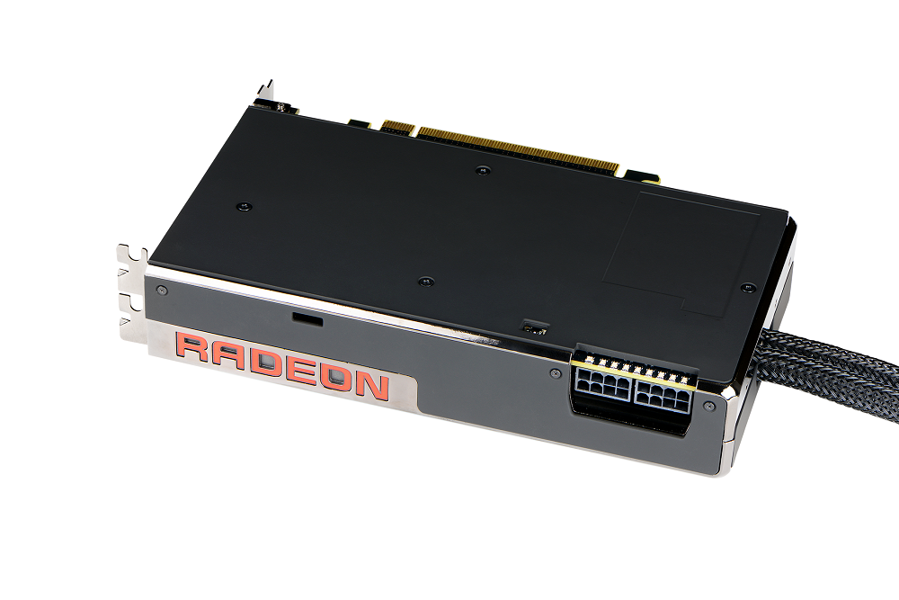

Оставяйки настрана цялото това обновяване на продуктовата гама, дори един бърз поглед към Radeon R9 Fury X е достатъчен за пораждане на съмнението “AMD ще оправдаят цялата нова серия графични карти само с Fury-то”. Ако сте си мислели нещо такова можете да сте сигурни, че не сте единствени. Radeon R9 Fury X е графичен ускорител от ново поколение, и това можем да го заявим с целият си набор от IT знания, които се опитваме да градим през последните повече от 15 години. Radeon R9 Fury X е графичен ускорител, който се отличава от всички свои “събратя” и конкуренти по начина, по който е изграден, охладен и предлаган на бъдещите си потребители/геймъри/ентусиасти. Но да видим какво представлява Radeon R9 Fury X.
R9_FuryX_Board_FlatAngle_RGB_5inch

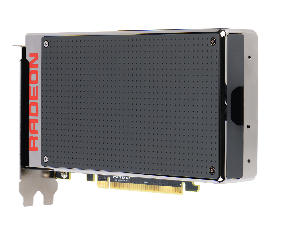

За разлика от например Radeon R9 290X, която можем да наречем пълноразмерна графична карта от висок клас (особено ако е комбинирана с нереферентен охладител), Fury X е направо миниатюрна платка, удбна за инсталиране в по-компактни кутии mATX, или дори mini-ITX. С дължина от само 7.5″, това е графичен ускорител по-скоро за бюджетният клас, където ще видим Radeon R7 360. Стриктно като размери Fury X наистина конкурира най-малките представители на десктоп класа, но що се отнася до нивото на производителност… е, това вече е друг въпрос.
R9_FuryX_Board_RearView_RGB_5inch

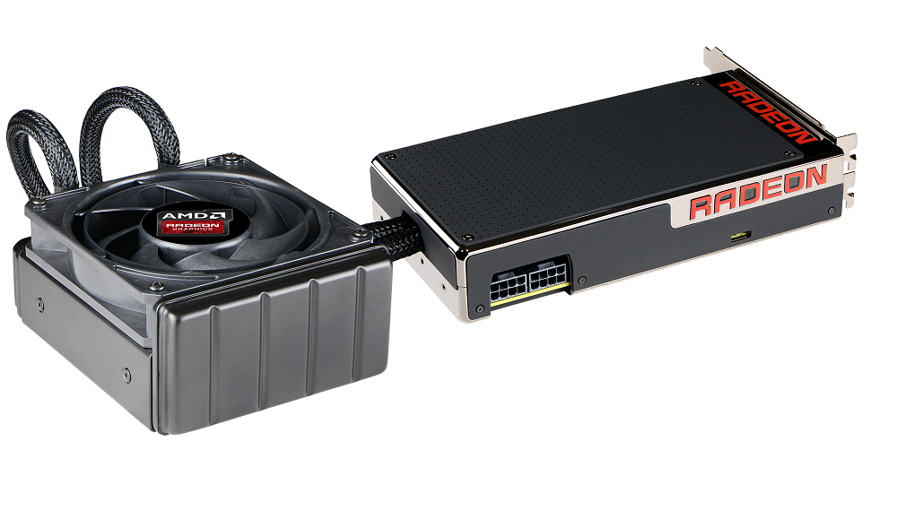

Новата Radeon R9 Fury X може да притежава “малък отпечатък”, но за сметка на това е доста премиум такъв. Лицевата част на платката е покрита с перфорирана гума, а около нея се забелязва лъскавият алуминий, който само чака да му оставите пръстовите си отпечатъци. Както надписа “Radeon” на лицевата страна, така и този от към видеоконекторите показват, че за всяка една дори по-малка част от изработката на Fury X е помислено как да демонстрира високо качество.
R9_FuryX_Cooler_FlatRearAngle_RGB_5inch

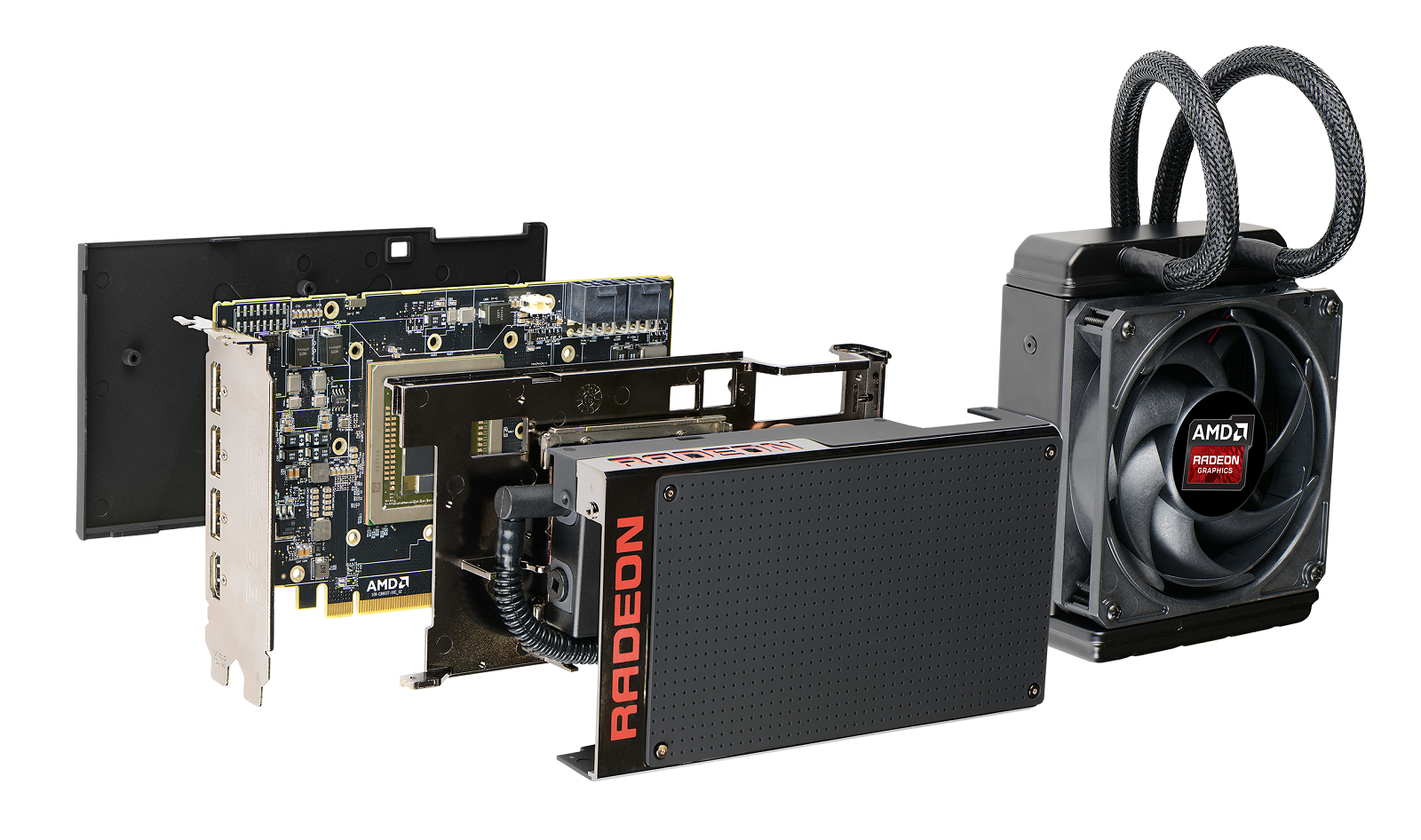

При Radeon R9 Fury X освен високо качество на изработка налице е и висококачествен воден охладител, производство на небезизвестните Asetek. Водният радиатор е “подсилен” с допълнителен резервоар, който да увеличи общата охлаждаща способност на това водно решение. Всъщност водният кръг не се грижи за ниските температури само на чипа Fiji и неговата памет HBM, ами и за елементите VRM:

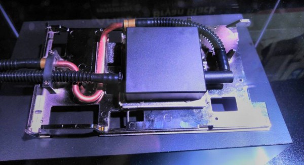

FuryXParts_Breakout_RGB_5inch

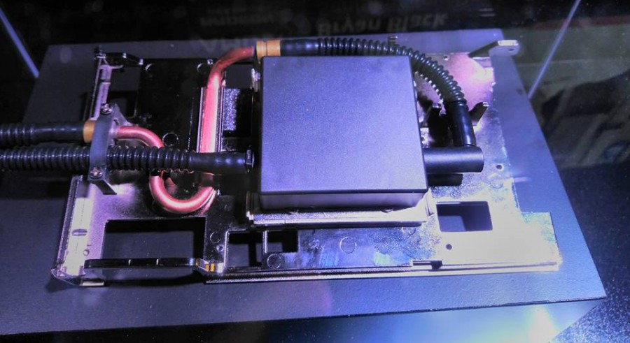

fury_X_vrm_water
Водният блок и цялата тази организация на маркучи и т.н. е създадена специално за охлаждането на Fiji и елементите VRM, като наред с това е подбран и доста висококачествен вентилатор – Nidec Servo. Определено можем да кажем, че от AMD са търсили стабилно решение, което да издържи на дълъг период употреба. Като цяло водният охладител е заявен да може да се справи с до 500W отделена мощност (макар че не се споменават никакви конкретни температури):
fiji_chip_5
Тук е важно да обърнем внимание и на това, колко е шумна картата – според AMD говорим за около и дори под 32 dBA, което в сравнение с референтните Radeon R9 290/X си е направо цяло постижение (вярно, сравняваме воден охладител с въздушен такъв, но все пак…). По време на нашите тестове абсолютно можем да потвърдим заявката на AMD – това Е напълно безшумна карта, чиито вентилатор работи през цялото време при ~ 1000 RPM. Според стандартните настройки тези обороти няма да се променят, докато графичното ядро не достигне до 75С, когато ще се случат две неща – повишение на оборотите до поне 1200 RPM и неприятното за доста потребители понижение на честотата на GPU. За щастие в подобна ситуация ще е доста трудно да се изпадне, предвид стандартната температура от около 55С, при която работи GPU-то в нормални условия (т.е. адекватна компютърна кутия с поне приличен интериорен въздушен поток), поради което не е учудващо, че при натоварване поддържа постоянно и стабилно номиналната си честота от 1050 MHz. До 1200RPM (20% настройка на перката) този вентилатор просто не се чува, а при 1500RPM (30%) е едвам доловим. При 40% настройка на вентилатора получавате около 1850RPM, които също могат да се нарекат комфортни, а температурата на чипа Fiji пропада под границата от 50С. Ефективността на вентилатора Nidec Servo е доста голяма, което вероятно обуславя и заявеният охлаждащ капацитет на това водно решение от 500W.

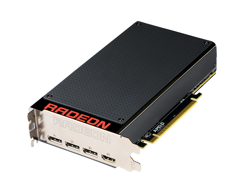

R9_FuryX_FlatRevRearAngle_RGB_5inch
Заявената консумация при стандартни условия е 275W, като от AMD споделят, че би трябвало да видим между 250W и 280W в реални условия и според натоварването от различните 3D игри и приложения. Чрез двата си конектора 8-Pin PCIe Power (както и слота PCIe) платката е способна да получи до 375W (че дори и повече), което е доста приличен запас от мощност за тези от вас, които възнамеряват да използват Fury X на честоти и напрежения над номиналните. До самите конектори за захранване има и общо 9 светодиода, които показват какво е натоварването върху Fury X – при максимален товар всичките светят в червено, като при понижаване на товара един по един изгасват няколко диода. При работа в режим Zero Core Power свети само един диод, и то в зелено, с което да индикира именно супер ниската консумация при Zero Core Power.

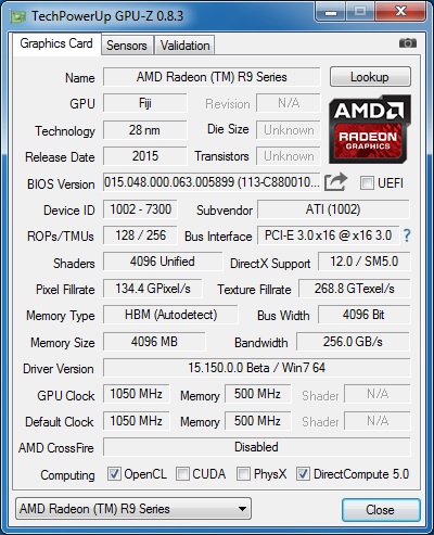

fury_gpuz
Това са основните технически характеристики на Radeon R9 Fury X според GPU-Z. Номиналните честоти на ядрото и паметта са съответно 1050 MHz и 500 MHz, като предвид наличното охлаждане GPU-то постоянно държи 1050 MHz под 3D натоварване. Налице са няколко грешки в информацията – ROP-овете (за съжаление) не са 128, ами 64, а пропусквателната към паметта е 512 GB/s, вместо показаните 256 GB/s.
