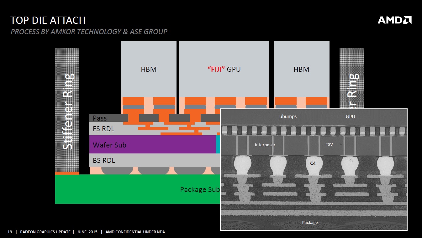

Органичната подложка вече служи за основа на Interposer-а, а върху него се намират и споменатите HBM и Fiji. Interposer-а е не само “подложка”, но и комуникационен слой за ултра бърза и нисколатентна връзка между графичното ядро и паметта HBM. Самият Interposer е силициева подложка, произведена по 65nm технология и всъщност е една доста сложна задача за изпълнение. Реално цялата сглобка GPU + HBM + Interposer е нещо доста сложно и поне засега е вероятно най-скъпото за производство “GPU”, което се предлага на десктоп пазара. Самият Interposer в конкретният случай служи за връзка между GPU и HBM, но може да се използва и за комбинирането на CPU-та с HBM, или други варианти на логика, като например SoC.
amd_interposer
Цялата тази усложнена “конструкция” води до намаляване на площа на PCB-то на графичният ускорител с 3 пъти, а що се отнася конкретно до консумацията при работата между паметта HBM и ядрото – цели 9 пъти.
Графичното ядро Fiji е най-голямото съвременно силициево решение на AMD със своите 596кв. мм., но пък като се има предвид използването на 28nm производствен процес и всичката тази изчислителна мощност, размерът донякъде е оправдан.
fiji_chip_2
Целият размер на Interposer-а и чиповете върху него е 1011кв.мм, което всъщност представлява графичният чип и неговият видеобуфер. Ако трябва да го сравним с досега познатите решения от GPU + GDDR5, намаляването на необходимата площ за събирането на всички тези интегрални схеми е също доста сериозно.
fiji_chip_4
Размерът например на площа необходима за поставянето на чипа Hawaii и неговите 16 чипа памет BGA е 110мм х 90мм, което в сравнение с 55мм х 55мм за Fiji означава три пъти по-малко PCB пространство, необходимо за позициониране на графичното ядро и паметта. Съвсем логично е да видим и сериозно понижение в размера на цялата печатна платка (PCB), върху която е изграден и новият графичен ускорител Fury X. Вероятно дори най-смелите предположения от преди няколко месеца не са очаквали подобна компактност, но факта е налице.

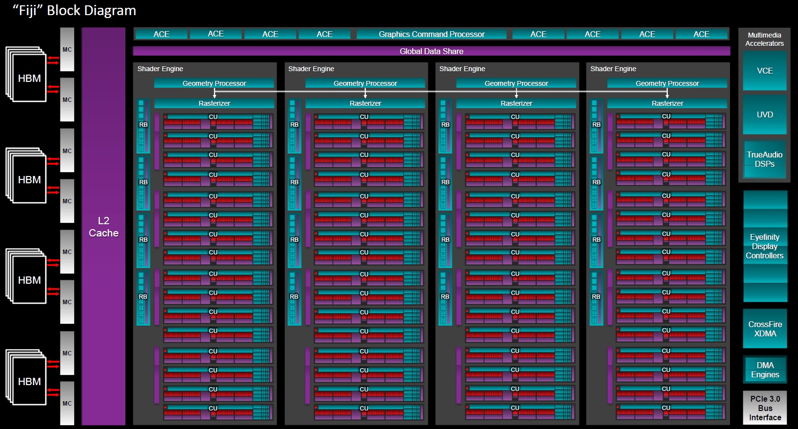

Сега да погледнем и самият чип Fiji, или по-скоро какви изчислителни блокове предлага той:
fiji_chip_diag
Налице са 4096 стрийм ядра, което е увеличение с почти 50% спрямо най-добрият вариант на предшественика му Hawaii. Цялата организация на архитектурата напомня ядрото Hawaii, но налице са и някои промени. Освен 4096 стрийма, Fiji разполага и с 256 текстуриращи модула и 64 ROP-а. Първоначалните слухове даваха грешна информация за 128 ROP-а, като това по-скоро изглеждаше прекалено добре, за да е истина. За феновете на техническите характеристики можем да добавим и обема на кеша от второ ниво – 2 MB L2.
Шейдърните процесори отново разделени в групи от по четири Шейдърни Енджина, всеки със свой геометричен процесор и растеризатор. Всеки шейдърен енджин разполага с по 16 CU (Compute Units), от което получаваме и общо 64 CU за целият Fiji. Осемте ACE-та видяни вече в Tonga и Hawaii са налични и тук, а наистина голямата разлика спрямо предшественика е разбира се паметта HBM, която е организирана около четири “комплекта” модули HBM, всеки от които с обем от по 8Gbit или 1 GB.
