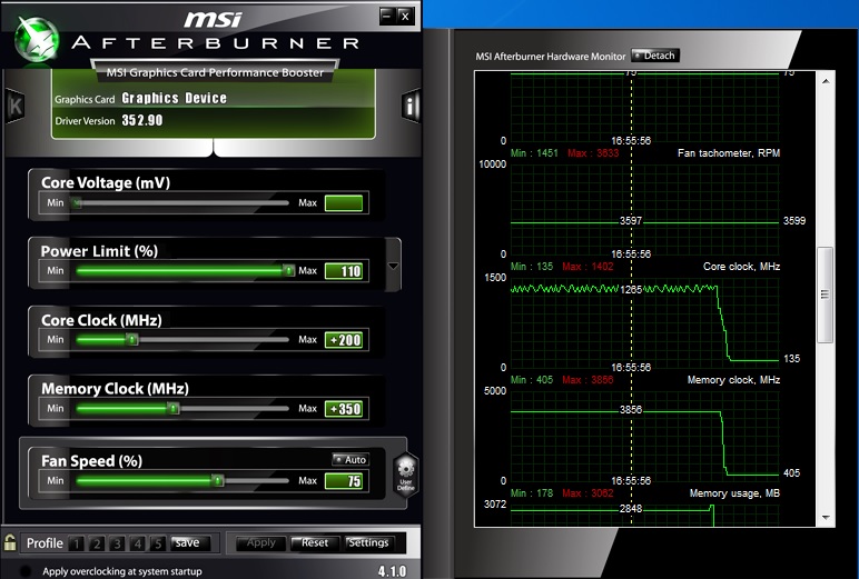

Въпреки ограничените възможности за референтният охладител, тестове за овърклок на графичният ускорител можеха спокойно да се проведат. Това става след увеличение на оборотите на вентилатора до около 90% от максималните, което води до доста сериозно повишение на нивото на шум и от сравнително тихата GeForce GTX 980 Ti не остава и спомен. Това разбира се бе наложено от фактът, че при стандартно управление на вентилатора, овърклокът не само, че е в доста сериозни граници, но и е постижим при някои уговорки.
980_overclock
Това е, което се получава, ако не приложим никакво допълнително управление на стандартният вентилатор. Честотата варира между 1400 MHz (само в началото, при ниска температура на ядрото) и 1265 MHz (средно достъпната овърклок честота), с леки спадове дори под 1265 MHz. Така въпреки всичко може все пак да се постигне по-високо средно ниво на честотата на ядрото спрямо номиналните настройки, описани на предишната страница. След като повишим въздушният поток през радиатора….

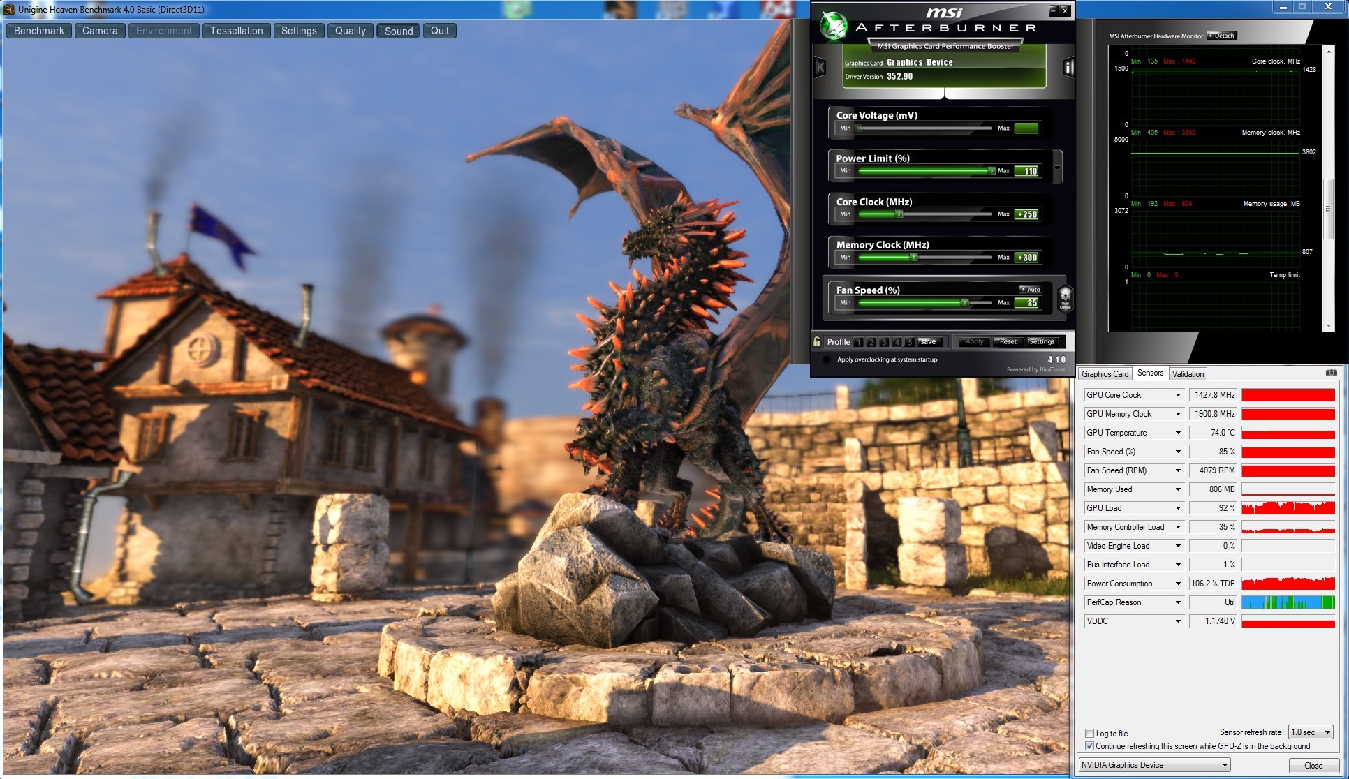

980ti_overclock2
… резултатът е доста по-различен. Графичното ядро не съумява да загрее толкова лесно, като 80С са вече недостижими, за сметка на доста по-високото ниво на шум. При максимална заявена честота след бууст до около 1450 MHz, спада бе до едва 1428 MHz. Няма нищо общо в сравнение с по-горната снимка бууста се задържа по-постоянен, от където получаваме и по-стабилно 3D ниво на производителност. Единственият проблем тук е нивото на шум, но пък горе-долу можем да видим какво ще се случва при нереферентните модели GTX 980 Ti. Консумацията в случая варираше при около 280W.
