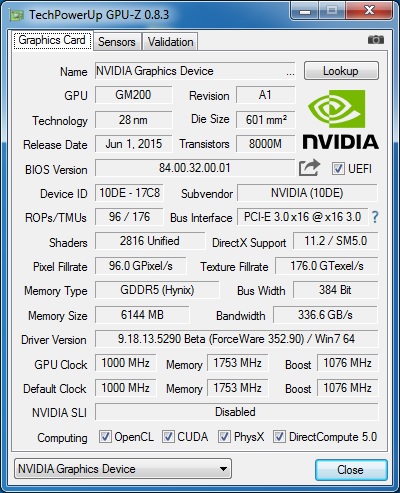

Нека да видим как GeForce GTX 980 Ti се различава като технически параметри спрямо другите два близки модела на Nvidia между които новите продукти се наместват съвсем успешно. Както вече стана дума GTX 980 Ti е съвсем леко орязана версия на GTX TITAN X като и двете решения са на базата на най-големия кристал на компанията GM200 с 8 милиарда транзистора. GTX 980 Ti идва с 2816 CUDA ядра (поточни процесора), 176 TMU, 96 ROP, 6GB GDDR5 видеопамет с 384-битова шина за достъп. Тук реално имаме 22 вместо 24 SM блока налични при TITAN X (3072 CUDA ядра), като съответно CUDA ядрата са с 256 по-малки и 176 текстуриращи блока, вместо 192, както е при TITAN X. Видеопаметта свалена до 6GB от 12GB налични при TITAN X, но със запазена 384-битова пина за достъп, така че освен разлика в обема, която се отразява и на цената, като скорост на трансфер не би трябвало да има никаква разлика.
Що се отнася до работните честоти на графичния процесор (1000 MHz базова честота) и видеопаметта (2505 MHz), както и броя на растерните оператори (96) и дори обема на L2 кеш паметта (3 MB) и 250-те вата TDP при GTX 980 Ti и TITAN X са идентични. Още от тези не част толкова съществени разлики би трябвало да може да прецените, че GTX 980 Ti реално не би следвало да бъде кои знае колко по-бавна като производителност спрямо флагмана GTX TITAN X. Сравнението между GTX 980 и GTX 980 Ti става малко ненужно предвид факта, че като параметри GTX 980 изостава осезаемо със своите само 2048 поточни процесора, 64 ROP, 128 TMU, 4GB видеопамет с 256-битова шина за достъп. Именно поради тази причина новите GTX 980 Ti ще бъдат осезаемо по-бързи спрямо GTX 980, без да бъдат кой знае колко по-скъпи като цена.

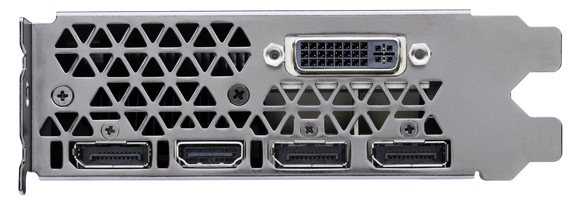

Промяна откъм наличните видео конектори поне що се отнася до референтните платки няма, конфигурацията си остава традиционната с един Dual-Link DVI-I конектор (цифров и аналогов сигнал), един HDMI 2.0 и три DisplayPort 1.2 конектора. Както и при другите предходни модели на базата на Maxwell графична архитектура и тук при GTX 980 Ti имаме възможност за поддръжка на до 4 монитора от видеоконтролера, въпреки че картата реално разполага с 5 различни видеоизхода. Наличието на цели три DisplayPort конектора е свързано с факта, че това е предпочитания стандарт за използване при монитори с 4K резолюция, както и при актуални решения с по-ниска разделителна способност, които поддържат Nvidia G-Sync или 3D Vision технологиите на компанията, както и като цяло геймърски ориентирани екрани с по-висока честота на опресняване.
