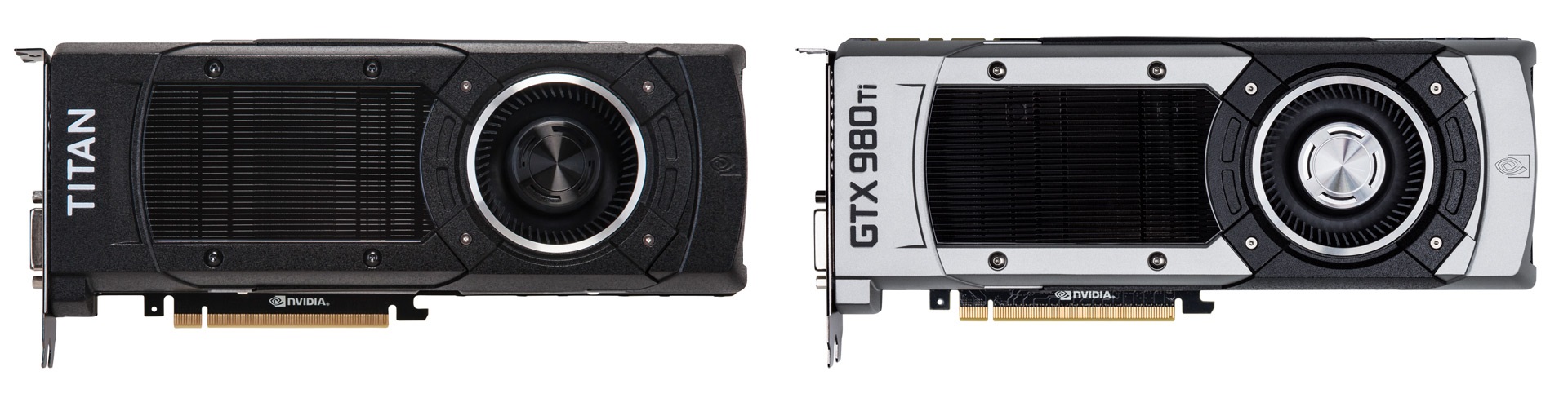

Както вече стана ясно, новата GeForce GTX 980 Ti е базирана на същият графичен чип, какъвто се използва и при TITAN X – GM200. Деактивираните 256 ядра CUDA при GM200-310 върху платката на GTX 980 Ti водят до 9% теоретично по-ниско ниво на 3D производителност от страна на GPU-то, което би трябвало да означава и по-ниска обща 3D производителност при GTX 980 Ti спрямо TITAN X. Предвид по-ниската цена и по-ниското позициониране спрямо TITAN X се предполагаше, че 980 Ti няма да се “пречка” на по-големия си събрат и ще му остави 1-вото място при едночиповите 3D ускорители на NVIDIA… дали обаче се случи точно така?
titan_980ti
Директният отговор е – НЕ. Причината за това е много елементарна – GTX 980 Ti и TITAN X не работят при едни и същи честоти на графичното ядро. Докато 980 Ti работи при 1130MHz-1150 MHz за ядрото GM200-310, при TITAN-X тази честота е с 50-70 MHz по-ниска. Понякога TITAN-X понижава честотата на графичното си ядро дори до 1001 MHz. Изглежда от NVIDIA са преценили, че 980 Ti трябва да се превърне в истинската геймърска видеокарта от висок клас за 2015 година, а доста по-трудно достъпната 12 GB версия с име TITAN X да остане като по-бутиков вариант, за истинските фенове и потребители, нуждаещи се от такъв графичен ускорител. От друга страна съвсем скоро ще видим реална конкуренция от страна на AMD, което вече трябва да е преценено от NVIDIA и съответните мерки да са били взети. Така получаваме една GeForce 980 Ti, която не отстъпва на TITAN X що се отнася до игрова производителност при резолюции до 4K, предлагайки 3D ускорение за $999 под формата на платка за $649.
Архитектурата Maxwell предразполага към по-гъвкаво деактивиране на изчислителни единици, поради което добивът на годни за GTX 980 Ti графични чипове е доста по-голям от нужният пълноценен GM200-400 за TITAN-X. Това улеснява NVIDIA при производството на GTX 980 Ti, която освен всичко друго разполага и с два пъти по-малко чипове памет GDDR5. Постигнатият резултат с 980 Ti е доста по-приемлив, от колкото по-утежненият вариант TITAN X и неговата доста по-сериозна цена.
Още едно голямо предимство за 980 Ti е възможността за направата на нереферентни версии на този графичен ускорител. Това е забранено що се отнася до TITAN X (с много малки изключения), поради което привлекателността на 980 Ti освен ценова и на ниво производителност ще се изразява и в подобрени възможности за овърклок и постигане на още по-добри стойности на средни кадри в игрите.
