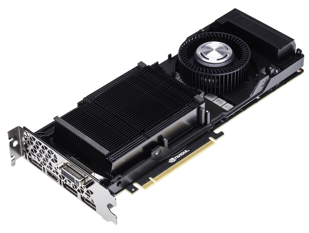

Макар в близко бъдеще да станем свидетели на представянето на най-различни нереферентни версии на 980 Ti, поне първоначално на показ е именно референтната платка GTX 980 Ti. Това в голяма степен обуславя поведението на тази карта, главно заради наличният референтен охладител, с който е екипирана тази графична карта.
gtx980ti_no_shroud
Охладителят е очаквано същият, който можем да видим и при TITAN X, представящ текущата имплементация на комбинацията радиатор плюс аксиален вентилатор. При GTX 980 това решение може и да се представя по-добре, но що се отнася до 980 Ti (а и TITAN X), тук положението е различно. Заявените 250W TDP се изпълват до край, особено когато говорим за някое актуално и натоварващо 3D заглавие. Съвсем спокойно картата тегли 230W-240W в повечето игрови заглавия, което води до доста приличното натоварване върху охладителя. В резултат на повишената температура, GPU Boost реагира своевременно и понижава честотата и Vgpu до нива, при които платката остава сравнително тиха, но вече няма и помен от споменатите ~250W консумация.

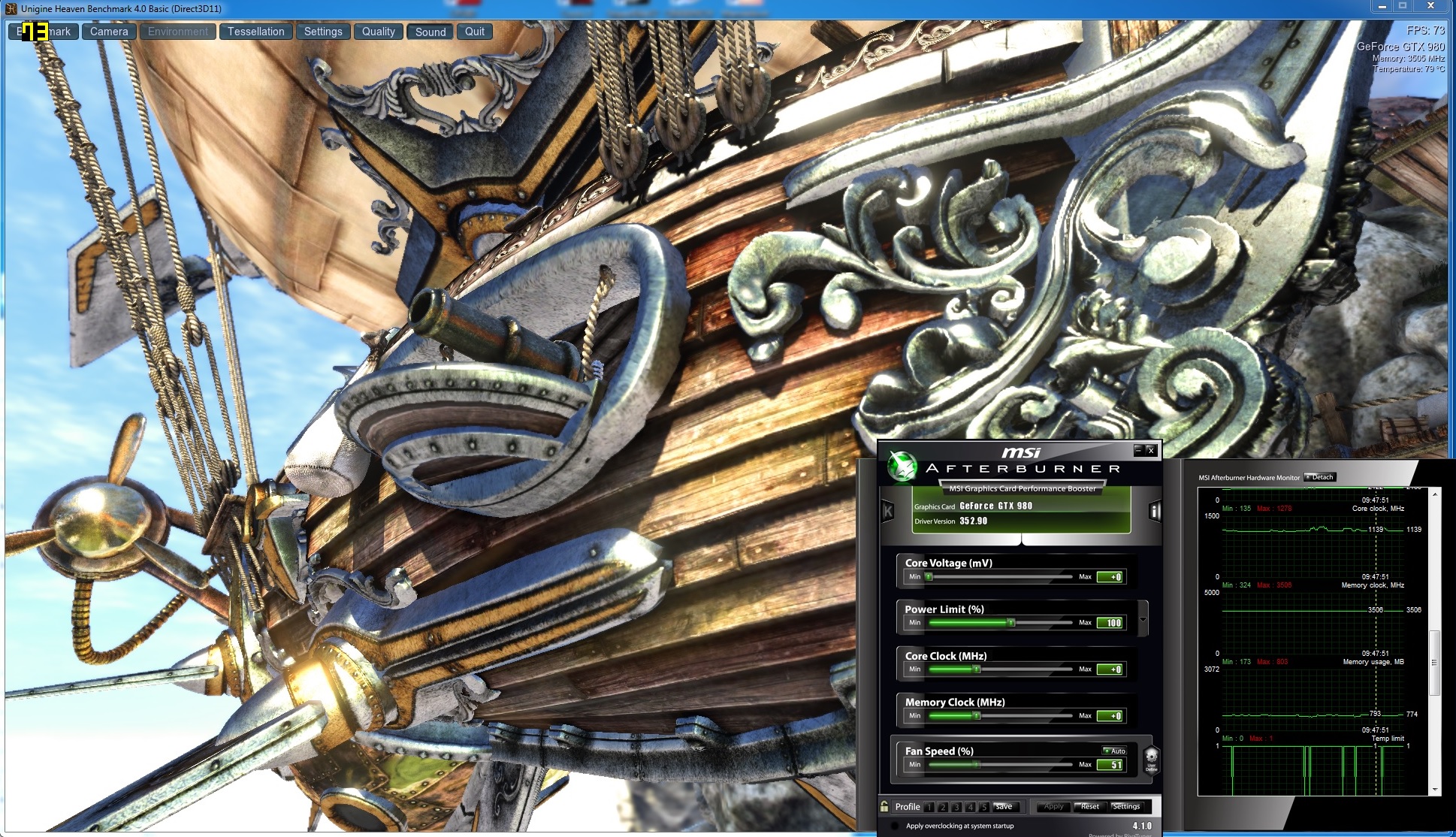

980ti_oc
Реално при 3D натоварване картата загрява доста бързо, което води и до бърз спад в работната честота на графичното ядро. От максималния (стандартен) бууст до 1202 MHz не остава и помен, като GPU-то започва да работи при сравнително стабилната честота от 1113MHz – 1139 MHz, с редки скокове до 1162 MHz и по-редки спадове до 1101 MHz.
