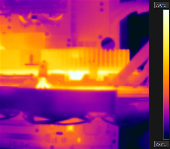

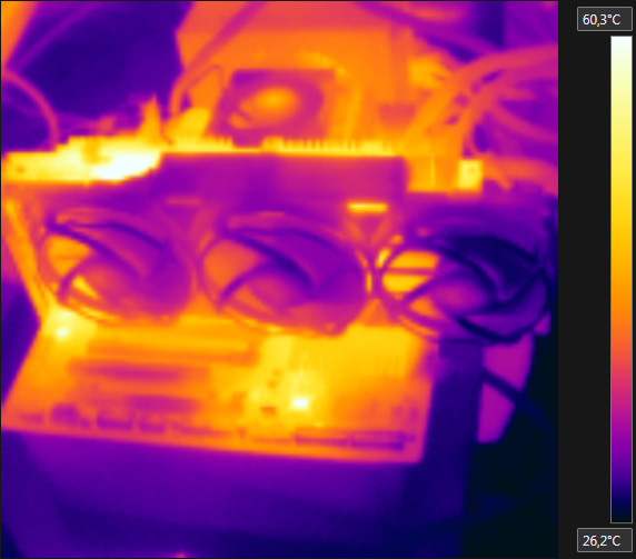

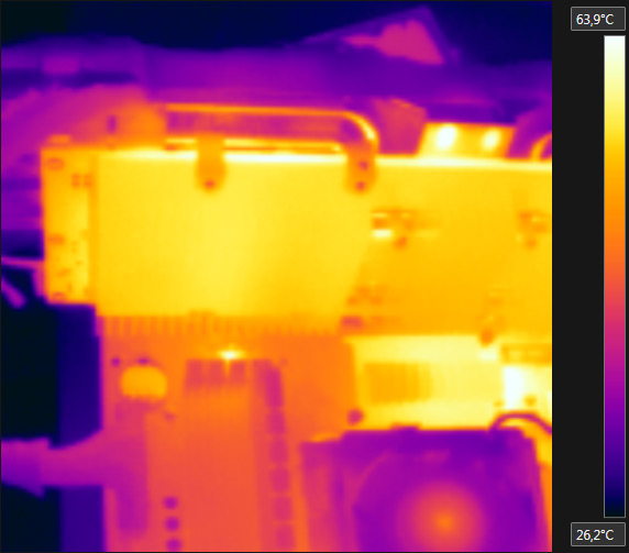

Направихме няколко замервания за постигнати температури, като използвахме не само термокамера, но и външни термодатчици. Третото замерване бе стандартното – чрез вградените температурни датчици на самият графичен ускорител. Ето какви резултати постигнахме след 30 мин натоварване и стабилизиране на работните температури:
Резултати от термокамерата
IR_0140
IR_0138
IR_0128
Добре се виждат резултатите от температурата на VRM – 84С. Доста прецизно “стреляхме” по един от VRM елементите с цел получаване на максимално точна температура. Както ще се види от резултатите при измерване с термодатчиците, температурата бе отчетена почти правилно. При споменатите 84С на самият чип, температурата на задния радиатор бе 56-57С.

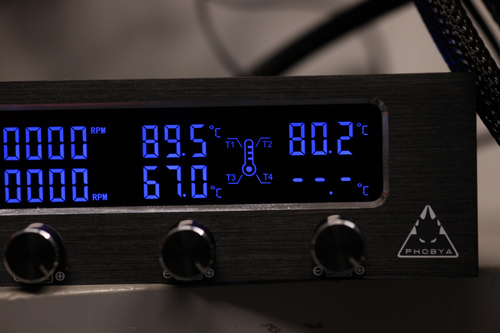

– Резултати от външните температурни датчици
accelero_e_IV_external_termo
Т1 и Т2 показват двата термодатчика, залепени за два от най-горните и два от най-долните VRM чипове на 6-“фазното” захранване към графичното ядро. 89.5С е температурата на VRM елементите, които засякохме и с термокамерата (с ориентировъчно показание 84С). Що се отнася до долните два VRM елемента, при тях температурата бе малко по-ниска и отчетохме 80.2С. Що се отнася до T3, това е температурата на един от BGA чиповете памет.
-Резултати от вътрешните температурни датчици
При вътрешните температурни датчици отчетохме почти идентични стойности на VRM с тези, които видяхте при горните два метода – VRM-ите се колебаеха между 89С и 91С, докато графичното ядро се закрепи при стойност от около 75С. Както стана дума по-горе, тестовете се провеждаха при ръчно зададени обороти на вентилаторите на Accelero Xtreme IV на 60%.
